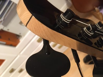

Im Sinne von "lieber vorher als nachher fragen" hole ich etwas weiter aus:
Wie gesagt, fände ich es cool, dem Hals einen schönen honiggelben Farbton zu verpassen.
Bei Asterix hieße es nun: Dem ganzen Hals? Nein, denn die Vorderseite der Kopfplatte ist schwarz lackiert und ich möchte lediglich Rückseite & Kanten anschleifen und färben.
Ist diese Schleifarbeit eigentlich möglich, ohne den Lack der Vorderseite in Mitleidenschaft zu ziehen?
Sonst muss doch mir was ganz anderes überlegen und das Loch an der Rückseite ist mein kleinstes Problem:

  • #24
Vintage Reverse Tuner verdecken fast alles 8-)
Reaktionen: cwegy
  • #25
.. funktionieren aber nicht bei Kopflastigkeit, wenn mich mein Zahlengedächtnis nicht trügt. Die aktuellen Gotohs haben 88g/Stück.

  • #27
@seppblind: Das Lochauffüllen habe ich auch so geplant, brauche halt nur wasserlöslichen Leim, damit die Kopfplatte "eingefärbt" werden kann.
Bei der Schraube war beider der Kopf abgebrochen, und von dem Gewinde gleich die Häfte mit.
Ich hätte sie ntürlich drin lassen können, war mir aber mit den Tunern nicht sicher, ob die bleiben und ob der Metallrest später im Weg ist.
