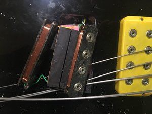

Hallo zusammen,
beim Kappentausch an einem L2000-Bass fiel plötzlich ein Rascheln im Kopfhörer auf - oh nein, der Pickup. Der andere war mucksmäuschenstill. Die nähere Untersuchung ergab, dass sich eine der beiden Spulen von der Bodenplatte gelöst hatte. So ließ es sich herrlich poltern!
Also beide Spulen unten und an der Bodenplatte reinigen, dünn dauerelastischen Kleber auftragen und wieder zusammenpressen.
Jetzt ist er deutlich weniger mikrofonisch (raschelt aber immernoch, wenn man am Gehäuse entlangstreicht), hat aber eine fiese Einstreuung von irgendwo her (ungefähr Netzfrequenz). Der andere Pickup ist nicht mikrofonisch (auch wenn der ganz leicht ein Klopfen in den Kopfhörer lässt). Es geben beide Spulenreihen beim Anklopfen mit Schraubendreher metallisch Laut, sind also angeschlossen. Antippen der Pole mit dem Finger erzeugt keine Geräusche, verringert aber auch nicht die Einstreuung. seriell (Schalter oben) kommt keine Einstreuung, parallel (Schalter oben) schon (der andere Pickup ist still). Die Einstreuung wird stärker, wenn man den Preamp hinzuschaltet.
Jetzt die Fragen fürs Verständnis:
  • wenn ein Pickup mikrofonisch ist, werden mechanische Schwingungen in elektrische übertragen, richtig?
  • das heisst, irgendwas schwingt an der Wicklung oder es gibt Wackler an der Bodenplatte, die wiederum die Wicklung schwingen lassen oder das elektrische Feld/der magnetische Fluss ändert sich irgendwie? (Beides würde man mit sorgfältigem Verkleben und eventuellem Tauchbad in Wachs wieder in Ordnung bekommen.)
  • woher die Einstreuung kommt, ist rätselhaft, alle Netzgeräte der Umgebung sind aus, Bass und Kopfhörer am iPad; aber auch über Mischpult kommt die Einstreuung - Warum funktioniert das Humbucking bei Parallelbetrieb nicht?
  • Müssen die Pole leitfähig mit der Bodenplatte verbunden sein? Schließlich ist das ein Magnet, der wiederum auf einer geerdeten Kupferplatte klebt. Allerdings hat das "Erden" mit den Fingern ja keinen Unterschied gemacht.
Der Bastelbass nimmt seine Aufgabe gerade zu ernst :-( Für Hinweise bin ich dankbar, den noch gesunden Pickup kann und werde ich mal vermessen, vielleicht fällt was auf.

So, inzwischen ist das Rascheln behoben - mit Pattex One for all Silikon, das zwischen Wicklungskörper und Kappe kam.
Dafür ist die Wicklung einer Pickup-Hälfte kaputt, kein Kontakt zwischen den Enden. Die haarfeinen Drähte scheinen mir die Basteleien übel genommen zu haben. Neuwickeln oder neu kaufen? Paul Gagon schrieb bei Bassesbyleo "5,000 turns per coil of 42ga magnet wire" - wo bekommt man Draht in 42AWG her? https://shop.rall-online.net/Wickeldraht-42-AWG-PE-Plain-Enamel-120g - kostet 42 Euro, da könnte ein professioneller Wickler schon interessant werden.

Das erklärt aber, daß das Humbucking nicht mehr funktioniert. Dass Du eine Spule falschrum eingebaut hättest wäre mir komisch vorgekommen.
  • #12
Ja, der Fehler lässt sich auch gut über die Parallel-Series-Schaltung eingrenzen: parallel hat die gesunde Spule beim Antippen ordentlich Output, die kaputte nicht, und der Saitenton ist da. Seriell sind beide schwach und auch der Saitenton ist weg. Beim Durchmessen muss man sie ablöten, sonst misst man Quatsch. Es sollten dann so um 4,6 kOhm sein. Der Draht ist ja sowas von dünn!
  • #13
Die Lösung war eine Neuwicklung.
