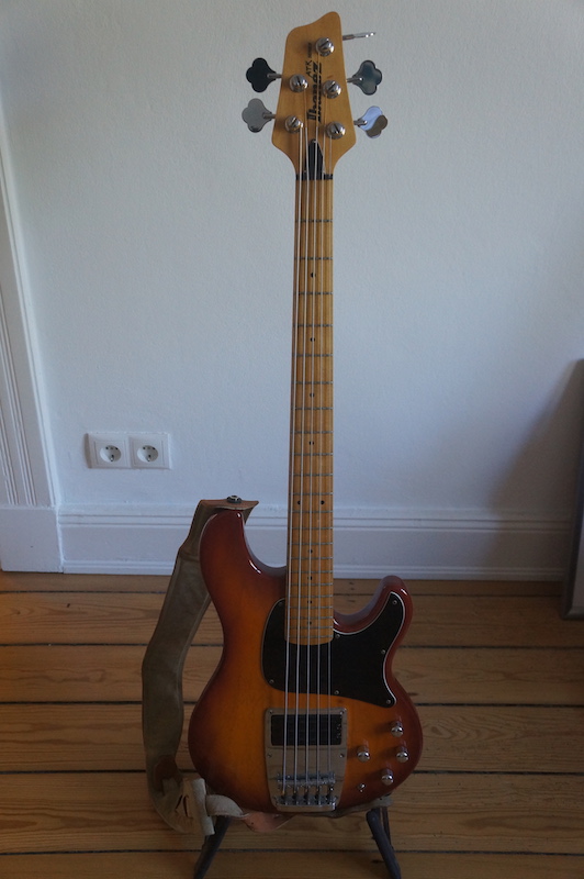

Sowas stelle ich mir vor

Also mein ATK 305 hat einen ziemlich kräftigen Hals mit einem ausgesprochenen D-Profil, den ich als sehr gut und komfortabel bespielbar empfinde. Der Sound ist auch geil und für mich durchaus mit dem Stingray vergleichbar... wenn man keine Flats wie ich darauf macht... aber auch damit ist er ein toller Bass... auch verglichen mit dem Pre-Ernie-Ball-Stingray, den ich mal hatte...:-P
Genau so einen habe ich auch 4 Jahre lang gespielt, auch mit Flats! Cooles Teil, der dicke und runde Hals war genial. Auch vom Sound war absolut nichts auszusetzen. Das einige, was mich ein wenig gestört hat, war die lackierte Rückseite vom Hals. Deshalb musste er dann auch für einen Sandberg Classic Booster gehen, der klanglich in eine ähnliche Richtung geht. Der ist aber gebraucht mit 800 - 1100€ etwas über deinem Budget.
