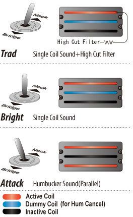

Gibt übrigens noch die ATK 310er. Die haben ein Palisandergriffbrett.
So wird der Pickup gesteuert (zumindest bei 300 und 310)
imagaux1_atk-controles-jpg.2415295
Wusste gar nicht mehr was der Schalter wie einstellt bei meinem ATK. Spiele zu 95% in der mittleren Position.
