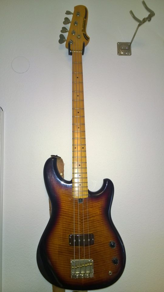

Ich habe soeben den Bass im Bild durch eine Tausch-Aktion erworben.
Alles stimmt, der Bass entspricht meinen Vorstellungen, bis auf den Pickup-Output.
Der Bass ist leise. Erfahrungsgemäß sind die Bässe aus dieser Ära meistens ziemlich heiß,
so daß ich vermute, daß der Pickup falsch verdrahtet ist (seriell, parallel usw...). Der Pickup hat drei Anschlußkabel: eine Masse, einen roten Draht und einen weißen Draht. Aktuell ist der rote Draht zusammen mit der Masse an das Volume-Potigehäuse gelötet, der weiße Draht an den mittleren Kontakt vom Volume-Poti. Kann mir jemand da helfen? Ich werde ziemlich sicher heute nacht noch dran rumlöten, aber eine fachkundige Anleitung wäre nicht verkehrt.

Die Verdrahtung klingt für mich so erstmal ok.
Hast du die Möglichkeit, den Gleichstromwiderstand des Pickups zu messen?
Seriell/parallel kann eigentlich nicht sein, da das ja ein single coil mit nur einer Spule ist.
Kann natürlich auch sein, das Poti hat nen Knacks...
Warum sind dann drei Drähte dran? Bei JB-Single Coils sind nur zwei Drähte dran, Masse und der andere. Ich habe einige Multimeter daheim, da werde ich mich mal dran versuchen
Na ja, vielleicht sind die so output-arm. Dann dreh ich halt den Gain weiter auf. Der Bass klingt an sich sehr schön sauber und straff, alle Saiten gleichmäßig laut, genau so, wie es mir gefällt.
Es gab eine Zeitlang gerne mal eher leise pickups, die dafür aber recht gleichmäßig abgenommen haben. Beispiele sind hier der Gibson Ripper oder der Les Paul recording bass. Ich bilde mir auch ein das schon öfters mal über die Roadsters gelesen zu haben. Wenn er gut klingt ist das ja auch eigentlich keine Thema. Eben einfach den Amp lauter machen...
