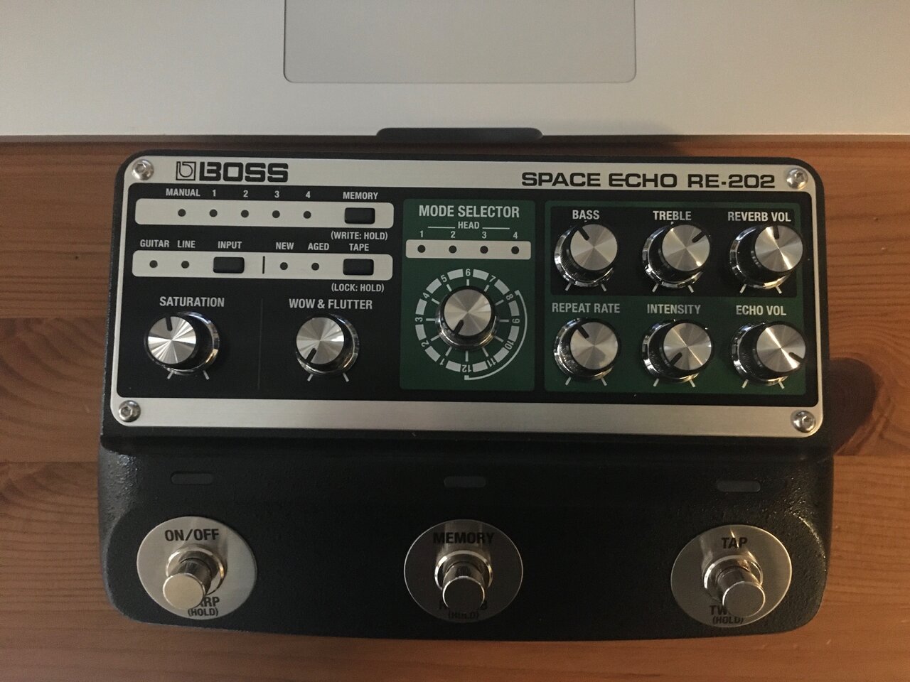

Ping @Bassman135 Hallo T., ich bekomme einen Space Echo (keinen originalen, aber einen RE-202). Was meinst Du, da kann man schon etwas bauen mit dem Moog? Hast Du dazu vielleicht Tipps?

ich bin gerade mit dem Space Echo am experimentieren, das bleibt! Glück gehabt beim Gebrauchtkauf ;-) , für den Zustand guter Preis, denn es sieht aus wie neu. Am Moog kann man coole Sachen damit anstellen.

  • Leadsounds am Moog mit Delay sind grandios. Space Echo!

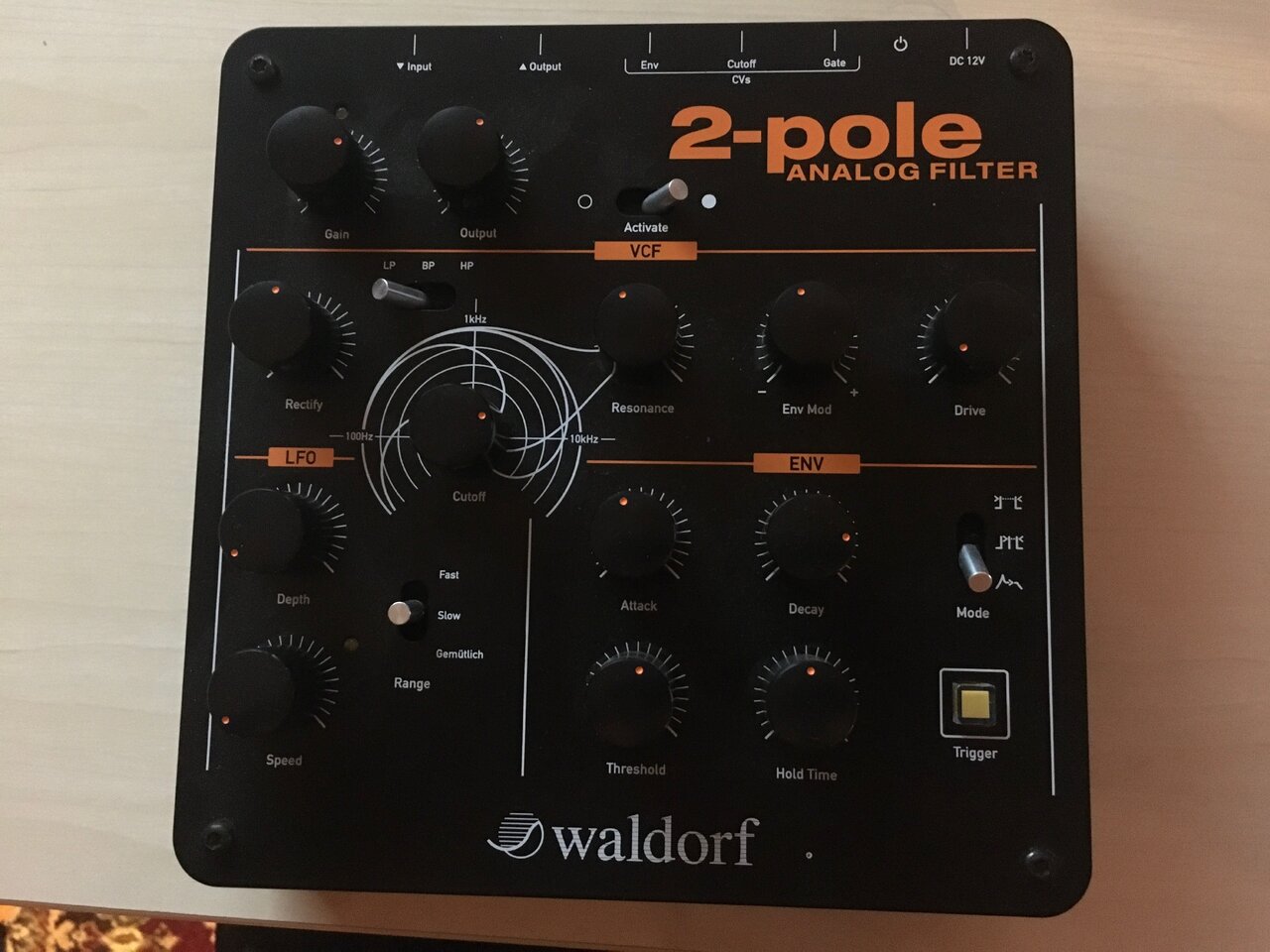

  • Filter dahinter macht auch Spass, aber vor allem Spass. Brauchbare Sounds sind für mich Spielkind am Waldorf 2-Pole nicht ganz einfach einzudrehen :D , kann aber klappen wenn ich nicht gerade übertreibe.

Das Space Echo klingt irgendwie spektakulär und doch unaufdringlich:
Das Waldorf 2-Pole gefällt mir sehr für vieles, aber da bin ich noch in der Spielphase. Für viele der Sounds würde ich an einer Bandprobe sofort an die frische Luft gesetzt werden:

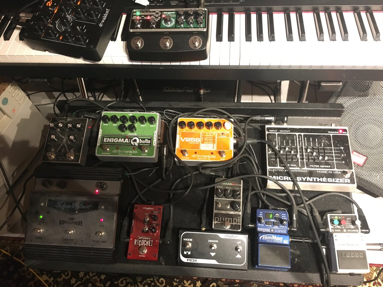

Auf meinem Board ist es eng geworden, ich muss da mal ein wenig den Platz effizienter nutzen, denn die beiden welche auf der Tastatur liegen, wollen da auch noch drauf:
