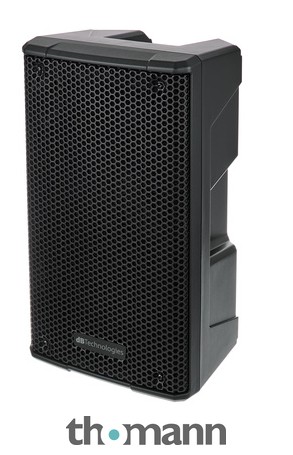

Den kleinen Roland habe ich auch. Schweizer Taschenmesser für alles, was nicht zu laut sein muss. Ich denke aber, um eine kleine Hochzeit zu beschallen, sollte es zumindest eine aktive 8er oder 10er Box sein wie z.B. die DB Opera 10. Zwei Eingänge, ein XLR-Ausgang, genügend Leistung bei gutem Sound.
Säulensysteme sind für den Zweck aich schick, aber gleich mal deutlich teurer.

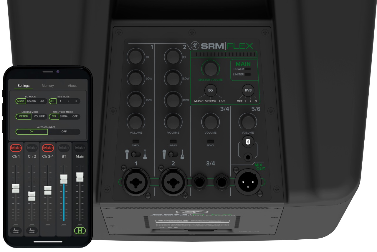

Ich habe für solche Fälle die Mackie SRM Flex ... also ein kleines Säulensystem. Es sollte aber klar sein, das man über die XLR Weiterleitung nur ein Summensignal aufnehmen kann.
Ansonsten ist sie ziemlich flexibel und in weniger als 60 Sekunden aufgebaut. Per Bluetooth kann man Backing dazu spielen und der Mixer am Handy erlaubt die Fernsteuerung. Die Knöpfe am Gerät sind daher alle als "endlos" Regler ausgelegt.
Man sollte sich bewusst sein, dass die Mikrofone keine 48 V Unterstützung bekommen. Man ist bei der Auswahl also etwas eingeschränkt.
Hier steht sie zum gemütlichen Jam bei mir im Wohnzimmer ...
