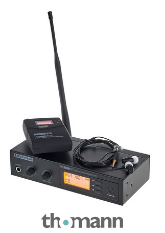

ich möchte auf kurz oder lang auf In-Ear Monitoring umstellen. Nun haben sich zwei Geräte bei mir herauskristallisiert auf die ich setzen könnte.
Nämlich das hier (275€):
oder das hier (879€):
https://www.thomann.de/de/shure_psm_300_premium_se215_t11.htm?ref=search_prv_10
Zur Entscheidung für mich ist folgendes Kriterium: Da ich IEM Einsteiger bin, möchte ich auf jedenfall erstmal die Kosten im Rahmen halten, wodurch teure angepasst Ohrhörer im Preisbereich 1000€+ nicht in Fragen kommen und ich mich erstmal mit den Shure SE215-CL (https://www.thomann.de/de/shure_se215cl.htm?ref=search_prv_9) (95€) begnügen möchte. Das heißt, dass man auf den Preis des LD Systems diese 95€ drauf rechnen muss, wir sind dann also bei 370€ vs. 879€. Beim Shure PSM 300 Premium werden die SE215-CL nämlich schon mitgeliefert.
Nun meine Frage an euch:
Hat jemand Live-Erfahrung mit dem LD Systems MEI 1000, vielleicht ja sogar Vergleichserfahrung mit dem Shure PSM 300 Premium? Wo sind die wirklichen Unterschiede der beiden IEMs?
Den Testartikel auf bonedo.de für das LD System MEI 1000 hab ich gelesen und so schlecht hat sich das alles gar nicht angehört.

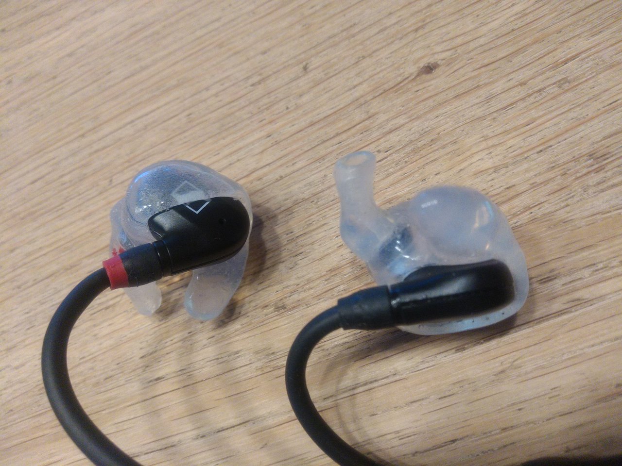

Ich würde bei den Kopfhörern auch unbedingt die IE100 von Sennheiser in Betracht ziehen. Hab den Vorgänger IE40 zusammen mit den 215ern getestet und bei mir hat der Sennheiser klar gewonnen. Für den Anfang könnte man auch erstmal Kabelgebunden spielen um zu sehen ob einem In Ear taugt. Hab mir vor kurzem sogenannte Custum Sleeves machen lassen. Das sind ans Ohr angepasste Silikonadapter in die ich meine Sennheiser reinstecken kann.👍👍👍

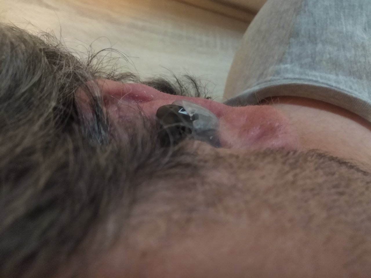

wie sieht das mit den custom teilen aus? hättest du da mal ein Foto? stehen die dann weit raus?

Ich schau ob ich morgen ein Foto machen kann. Ich finde nicht, dass die sehr weit rausstehen vielleicht ein Zentimeter mehr??? Auf jeden Fall ist jetzt alles dicht. Kein nachdrücken mehr. Und auch wenn ich noch singen muss bleibt alles dicht, das war vorher nicht so.

img_20210815_202821459-jpg.511091

Habe jetzt doch schon ein Foto gemacht.

Danke für die schnelle Antwort und die Bilder... was kostet sowas? ist das abnehmbar?
  • #19
Kostet ca. 25,- für den Abdruck beim Hörgeräteakkustker Deines Vertrauens und 150,- bei Scheinhardt. Der Abdruck wird digitalisiert. Somit für Folgeaufträge gespeichert. Du kannst die Sleeves für alle gängigen Ohrhörer bestellen.
