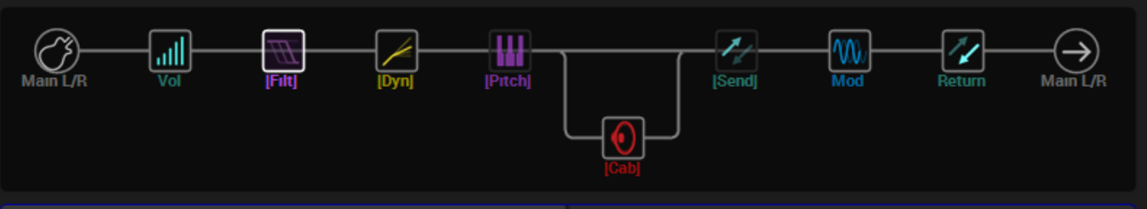

Aber zurück zum Thema. Mit dem HX Stomp benötigst Du eigentlich überhaupt kein weiteres Equipment mehr auf der Bühne. Im Stomp kann man sowohl die Soundformung als auch das Zusammenmixen des eigenen Basssignals mit dem FoH Monitorsignal erledigen. Ich mache das nach Art der 4-Kabelmethode so, dass das Basssignal vom Stomp über den FX Send an den FoH Mixer gesendet wird. Das Monitorsignal vom FoH wird per FX Return ins Stomp eingespeist und zum Basssignal hinzu gemischt. Am Main out bzw. Kopfhörerausgang vom Stomp liegt dann das IEM Signal. Das Signalrouting in meinem Stomp sieht dabei so aus:
Der Vol Block links ist zur Pegelanpassung verschiedener Bässe. Dann kommt ein Envelope Filter vor dem Compressor. Dahinter ein Octaver, dann eine Boxensimulation bevor das Basssignal per FX Send an den Mixer geht. Der Mod Block ist ein Stereo Chorus um den Sound für IEM anzufetten. Ganz zum Schluss kommt noch das Monitorsignal vom FoH dazu.
Ich glaube, ich kann dir folgen und finde deinen Ansatz sehr schlüssig. Kurze Frage: Welchen Kopfhörer / Ohrhörer benutzt du? Ich vermute mal fast, dass du ganz simpel mit Kabel spielst? Danke für die Antwort.
