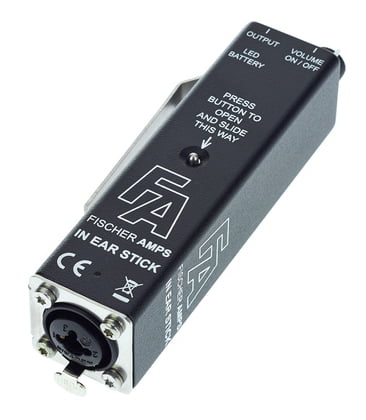

Das mit dem Fischer Stick verstehe ich nicht. Der Stick hat doch einen limiter eingebaut und ist ja ein Kopfhörerverstärker…. Vielleicht haben wir aneinander vorbeigeredet. Ich meine den großen, nicht den Mini bodypack.
Also das Teil:
Reaktionen: EPBBass
  • #28
Das Teil kann auch verstärken, schon richtig. Allerdings bist Du mit dem Teil darauf angewiesen, dass Dein InEar Mix zu 100% vom FoH Pult kommt. Du kannst also kein eigenes Signal, z.B. vom Bass mehr hinzumischen. Dafür würdest Du eine Version mit mindestens einem zusätzlichen Eingang benötigen, wie z.B. das hier oder die günstigere Kopie von Behringer. Letzteres hatte bzw. habe ich auch jahrelang in Benutzung gehabt, bevor ich dann irgendwann alles mit dem HX Stomp gemacht habe. Alle Varianten funktionieren, man muss nur wissen wie man das System genau verwenden will.

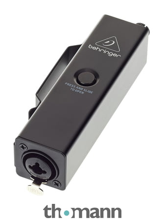

Zum Fischer Stick gibt es noch das günstigere Pendant von Behringer.
Vielleicht nicht ganz so robust gebaut, aber bei mir tut der seinen Dienst hervorragend:

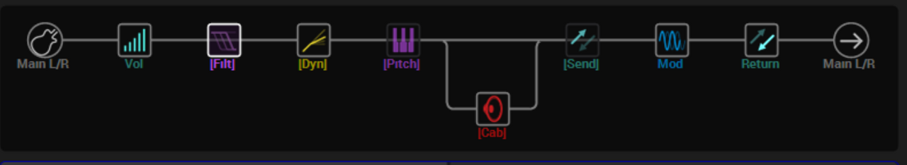

Aber zurück zum Thema. Mit dem HX Stomp benötigst Du eigentlich überhaupt kein weiteres Equipment mehr auf der Bühne. Im Stomp kann man sowohl die Soundformung als auch das Zusammenmixen des eigenen Basssignals mit dem FoH Monitorsignal erledigen. Ich mache das nach Art der 4-Kabelmethode so, dass das Basssignal vom Stomp über den FX Send an den FoH Mixer gesendet wird. Das Monitorsignal vom FoH wird per FX Return ins Stomp eingespeist und zum Basssignal hinzu gemischt. Am Main out bzw. Kopfhörerausgang vom Stomp liegt dann das IEM Signal. Das Signalrouting in meinem Stomp sieht dabei so aus:
Der Vol Block links ist zur Pegelanpassung verschiedener Bässe. Dann kommt ein Envelope Filter vor dem Compressor. Dahinter ein Octaver, dann eine Boxensimulation bevor das Basssignal per FX Send an den Mixer geht. Der Mod Block ist ein Stereo Chorus um den Sound für IEM anzufetten. Ganz zum Schluss kommt noch das Monitorsignal vom FoH dazu.
Jetzt hab ich mir darüber noch mal intensiver Gedanken gemacht und will es auch so ähnlich angehen...
Den Send würde ich jedoch an den Amp geben (da ich parallel die Anlage mit betreibe). Kann ich mir die Volume des Returns auf den Volume Pott legen? Dann könnte ich den Bassanteil durch absenken des IE Signals vom Mischer rausheben, oder wie mischt man das Signal am sinnvollsten? Das Ganze würd mir ja ein Kabel am Körper ersparen.
Alternativ müsste der IE Mix gleich in den Kopfhörerverstärker und über den Send das Basssignal zugemischt werden (falls 2 Eingänge vorhanden - also dann nicht den Fischer Stick, sondern den Bodypack zum Beispiel).
Hab ich es verstanden ;-) ?
PS: Der Helix ist echt ne Wunderkiste. Finde mit der Zeit immer mehr Sachen raus die nicht beeindrucken. Viele Kabel dranstecken bedeutet jedoch viel Salat am Boden. Da brauch ich noch eine Lösung ;-)
  • #38
Nein, da geht nur Mastervolume+Kopfhörer oder nur Kopfhörer. Du kannst das Returnvolume aber mit einem Expressionpedal steuern. Bei mir liegt nur Kopfhörervolume drauf. Mastervolume verändere ich gar nicht.
Auf dem Monitorsignal vom FoH sollte gar kein Bass liegen. Das interferiert sonst mit dem Basssignal im HX Stomp und löscht sich z.T. aus. Im Monitorsignal vom FoH sollte alles ausser dem Bass drin sein. Den Bassanteil in Deinem IEM Kopfhörersignal stellst Du mit dem Mixregler im Returnblock ein.
Bei dieser Variante kannst Du Dir den Returnblock sparen. Das erledigt dann der externe 2-Kanalmixer.
Ein paar Hinweise noch:
  • Ich habe im Splitblock statt eines einfachen A/B Splits einen Crossoversplit verwendet. Alles über 1kHz geht direkt weiter zum Mixblock. Die CabIR ist also nur unter 1kHz aktiv. Das erhält die glasigen Höhen von meinen Musicmännern.
  • Im Mixblock dahinter werden beide Signale mit 0dB zusammengeführt.
  • Beim Main Input habe ich ein Noisegate mit -55dB Treshold und 0,5s Decay aktiviert. Das hält den Kanal in den Spielpausen schön ruhig.
  • Den Sendblock habe ich auf FS3 gelegt. Damit kann man das Signal zum FoH schnell stumm schalten, z.B. zum stimmen etc. Den Schalter verwende ich mit Abstand am häufigsten.
