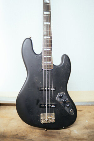

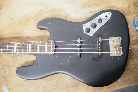

Dort angekommen erwartet mich dann dieses arme Stück Holz.

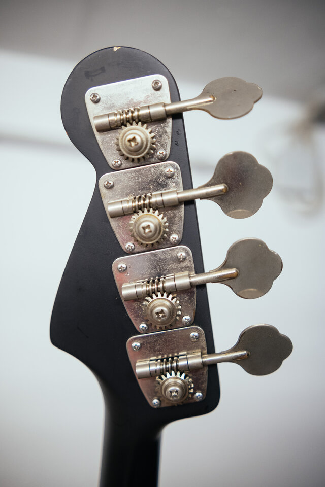

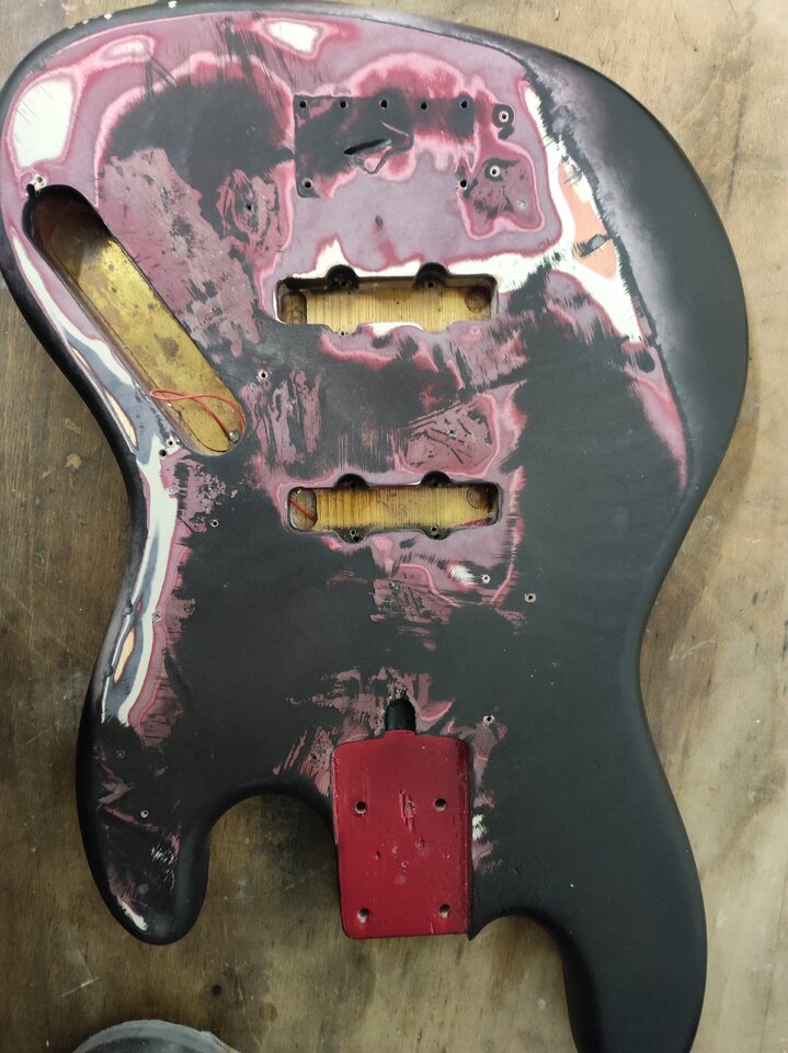

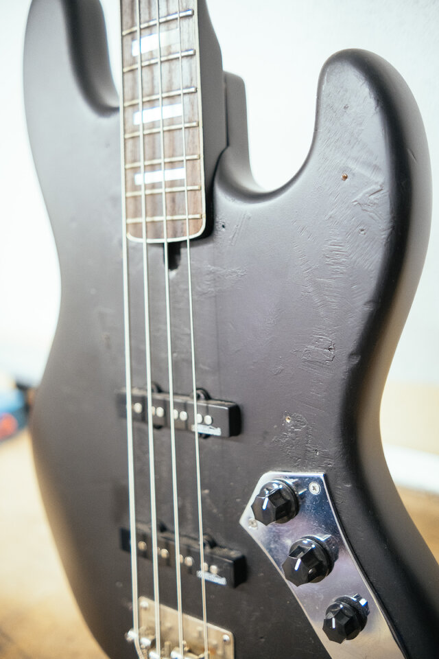

Er war wohl mal Sunburst, hat dann vom Autolackierer bei Benz eine "profesionelle" Lackierung in "Rot auf weiß" bekommen, nur um dann ein paar Jahre später nochmal im Anflug von "Rock ist schwarz matt" vom (jetzt ehemaligen) Besitzer höchst persönlich eine komplett Dusche aus der Dose zu bekommen. Inklusive Hals, Kopfplatte etc...:nix: Was da mal auf der Kopfplatte stand...er wusste es nicht mehr.
Spielen lies er sich selbst in diesem Zustand noch verblüffend gut und auch mit den Wilkinson Pup´s war der Sound gar nicht Scheiße. Der Trusrod lies sich noch einstellen, die Bünde sahen gut aus, die Abende werden länger und dunkler...ach komm, ich nehm ihn mit. Preislich wurden wir uns einig, ohne das einer weinen musste. Er war sich des nicht so tollen Zustands bewußt, hat aber natürlich auch in diesem Internetz gelesen, dass die Matsumoku Teile durchaus Geld bringen können.

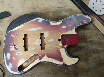

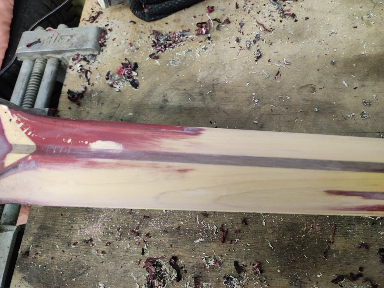

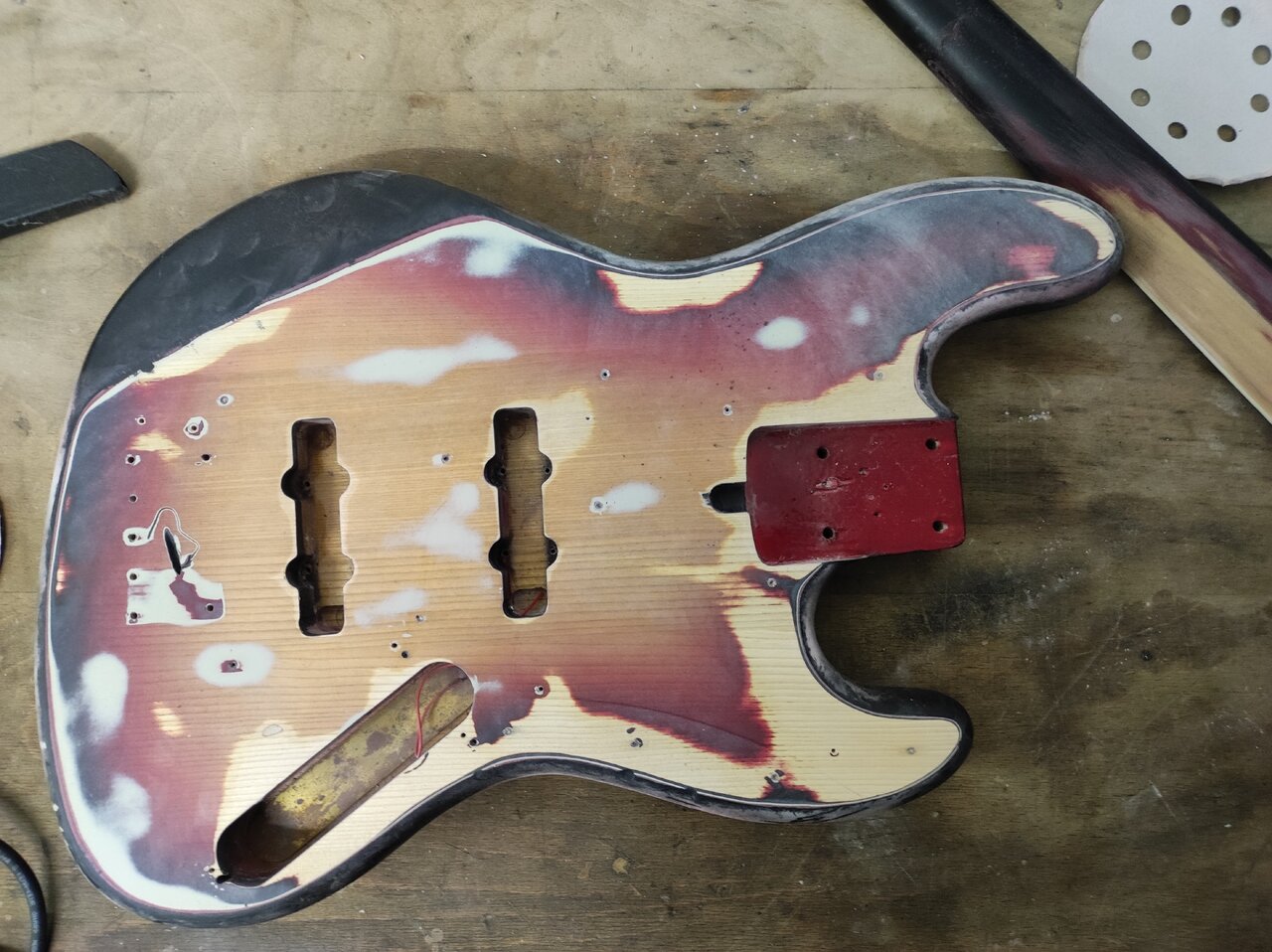

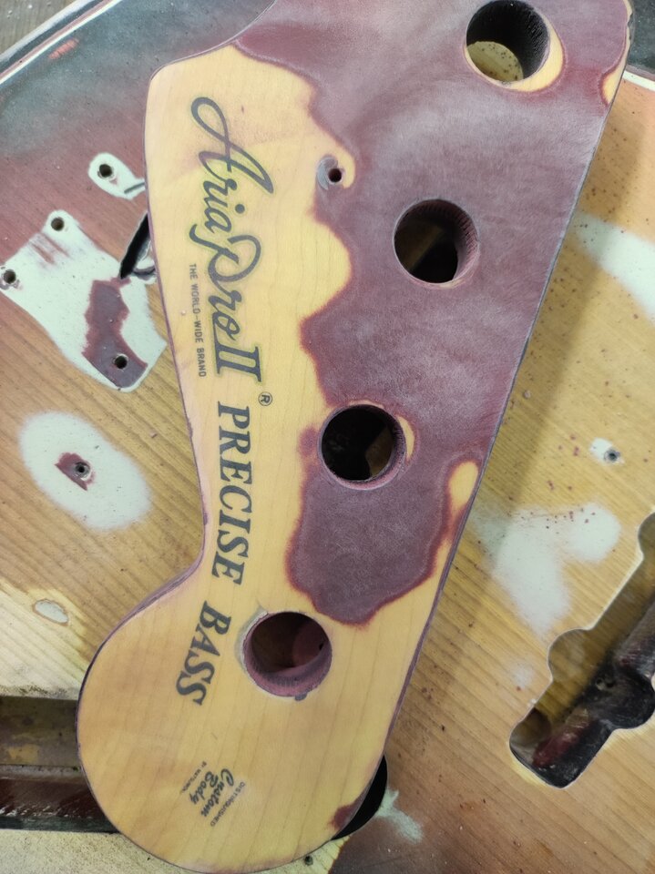

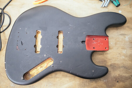

Der Lack muss runter, das war klar. Also erstmal komplett zerlegt und mal geguckt was so unter den diversen Lackschickten verbirgt.
Traumhaft, oder?
Beim anschleifen auf der Vorderseite der Kopfplatte hatte ich dann aber Glück. Auch bei der ersten Neulackierung hat sich keiner die Arbeit gemacht und den alten Lack runter geholt, und schwupps hatte ich einen Aria Pro II.

Glückwunsch! Ein "präziser Bass", hat nicht jeder. :-)
Viel Spaß bei der Restaurierung.
Reaktionen: Chuck und Der P
Also brav weiter unter immer runter mit dem alten Lack!

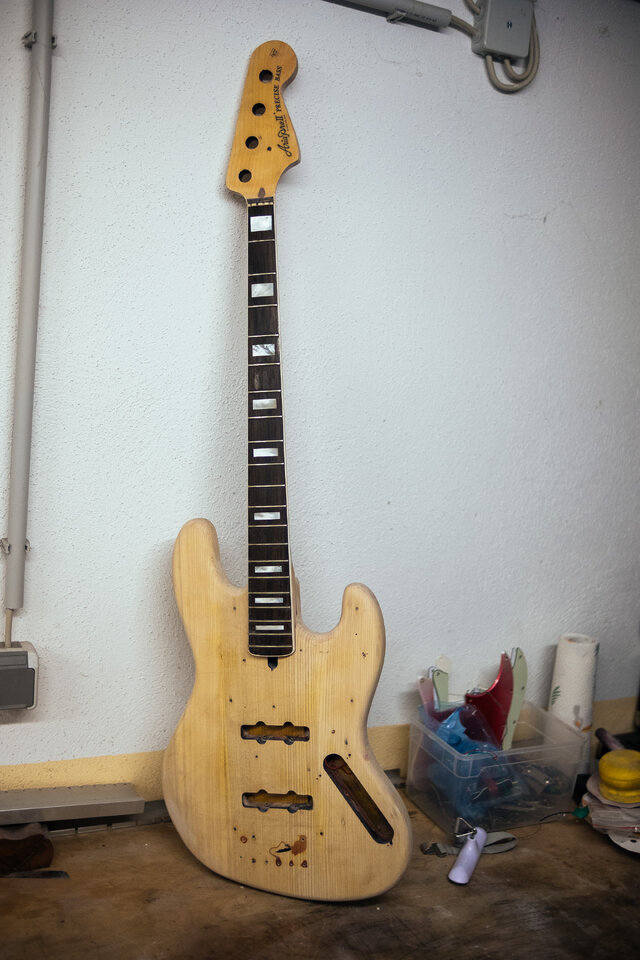

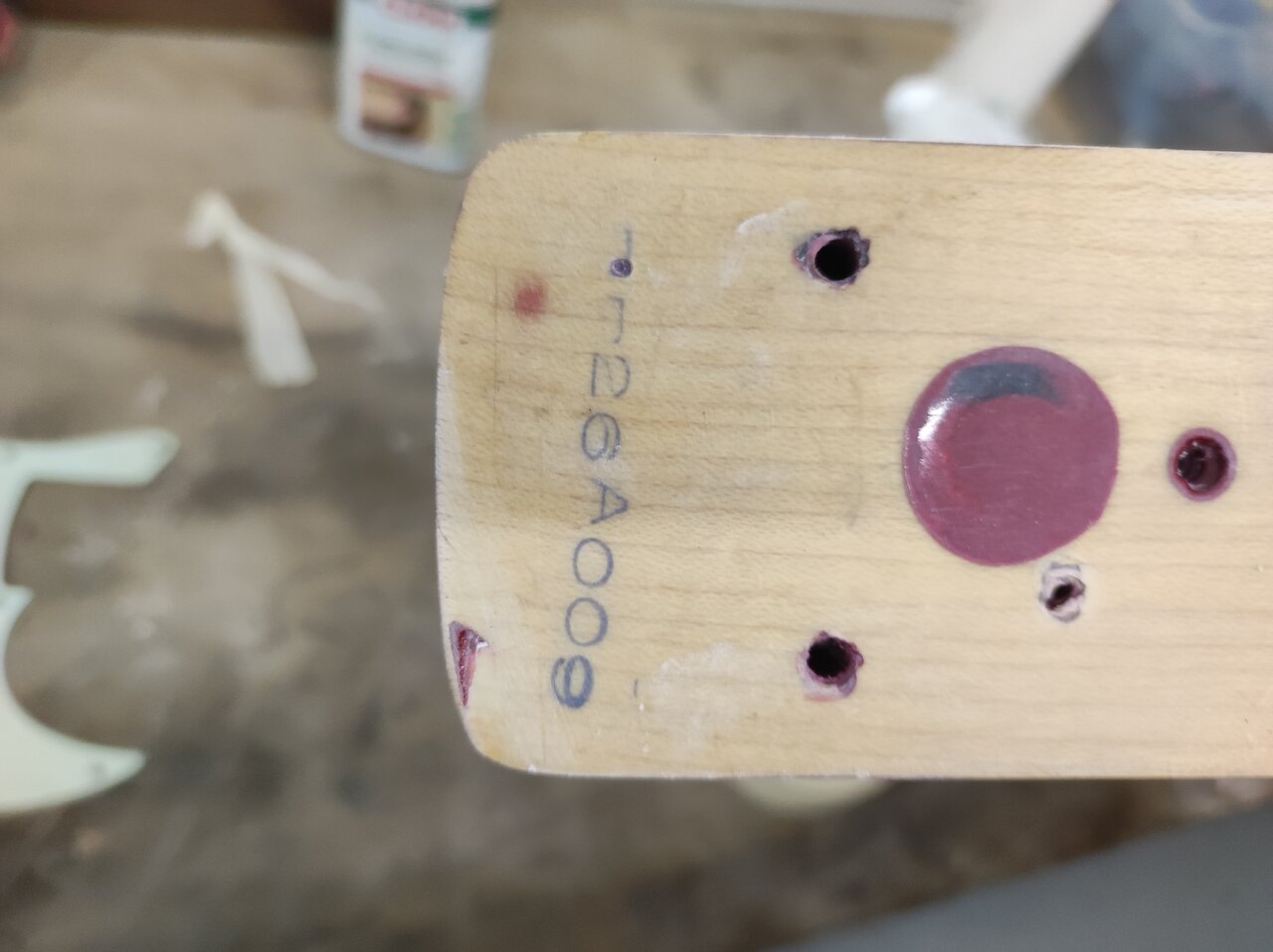

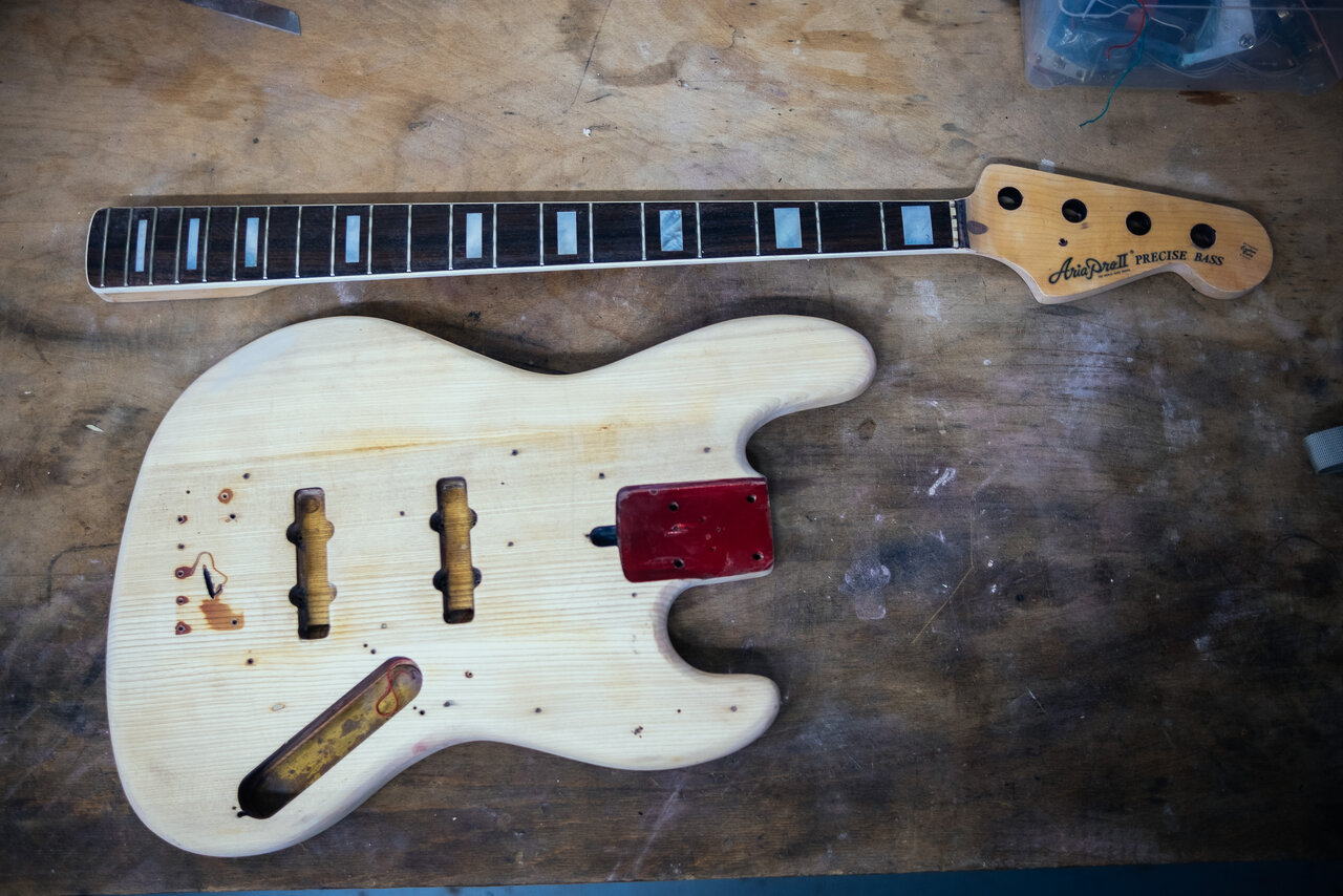

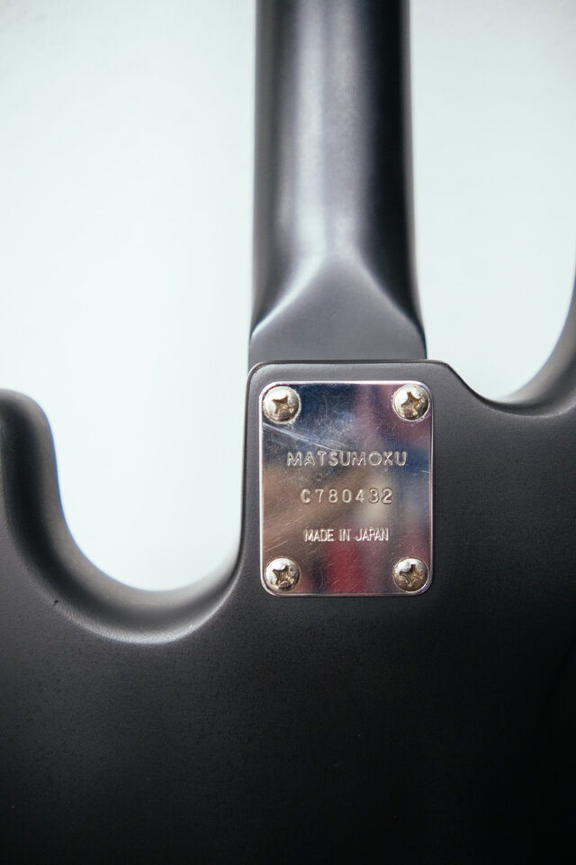

Anhand der Seriennummern ließ sich dann auch festmachen, es ist ein Aria Pro II von ´78 aus Matsumoku. Ok, gibt schlimmeres. Ich bin BJ ´77, also knapp daneben, aber gut. Immerhin.

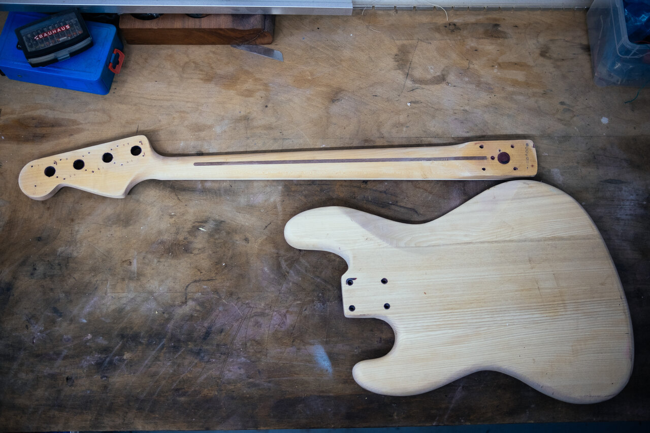

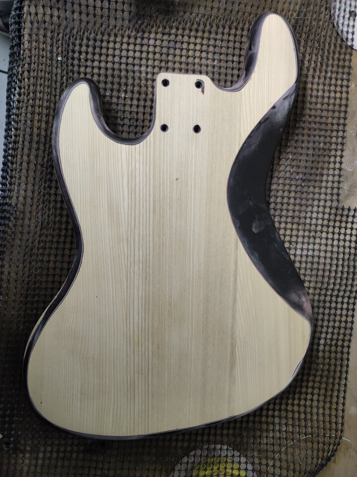

Die Farbe ist mittlerweile runter, das Griffbrett gereinigt und geölt. Sieht schon deulich besser aus.
Nach ein paar schlaflosen Nächten habe ich mich (oder besser, meine Tochter sich für mich) dann auch mal für eine Farbe entschieden und heute bestellt. Die originalen Pickups bekomme ich noch, ob die funktionieren wird sich noch rausstellen. Alternativ habe ich noch einen Satz DiMarzios da, die würden dann erstmal rein kommen.

Gehört der Hals original zum Body?
Wegen der Bezeichnung „Precise“?
Andererseits spricht ja das schöne Binding eher für nen Jazzbass. 🤔

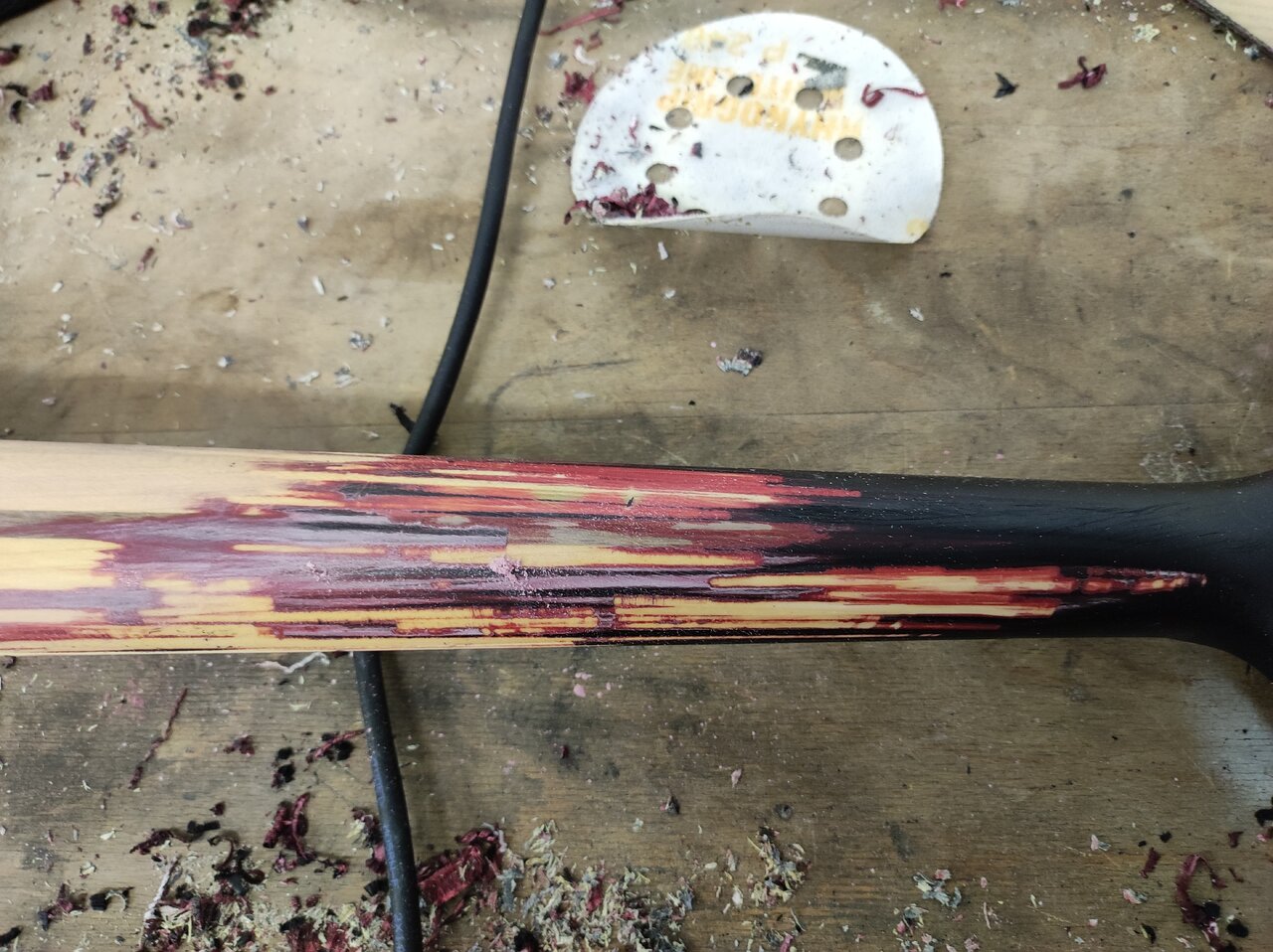

Hast du alles mit schleifpapier gemacht,
oder auch lösungsmittel verwendet ?
Den hals per hand geschliffen ?
  • #10
Moin,
Ne alles nur mit Schleifpapier und ich hab auch mal den Heißluftfön mit Klinge probiert. Bin dann aber zum Papier zurück ;) Genau, den Hals hab ich fast ausschließlich von Hand geschliffen und teilweise auch mal mit der Klinge versucht.
Ich hab ja schon ein paar Bässe komplett von ihrem Lack befreit und komme eigentlich immer gut mit der Schleiferei klar.

Das Abschleifen ist ja eine Heidenarbeit und eine originalgetreue Lackierung kriegt man als Laie eigentlich kaum hin.
Sehr schön dass du das Headstock Decal erhalten und retten kontest. Auf jeden Fall ein sehr schönes Bastelprojekt.
Was für eine Farbe/Finish hast du denn angepeilt?
Aus wievielen Teilen ist denn der Body?
  • #20
Der Body ist aus drei Teilen gefertigt, würde ich behaupten.
Die Farbe zeige ich, wenn sie hier ist ;) Und als vollkomenenen Laien würde ich mich bei Lack nicht bezeichnen. Zumindest hat es schon ein paar mal ganz gut geklappt :D
