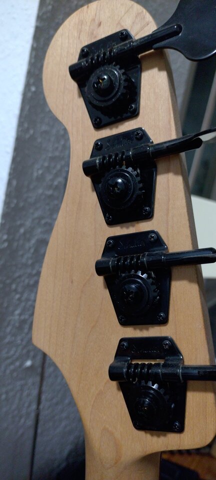

So, ich hätte da mal gern ein Problem.
Was veranstalte ich mit dem Hals?
Die Kopfplatte ist ja original nachgedunkelt und der Rest des Halses deutlich heller. Die Kopfplatte hab ich jetzt schon wieder klar lackiert, sieht aus wie es soll. Aber was mache ich mit dem Rest? Ich habe honey neck tint, denke das könnte ganz gut passen. Aber ganz eigentlich fänd ich auch die Rückseite ohne Lack ganz gut. Also Öl? Wachs? Jeweils auch getönt? Hat da jemand Erfahrungen/Empfehlungen? Wenn mir (oder euch) nichts anderes einfällt, würde ich wohl lackieren und später wieder mattieren...

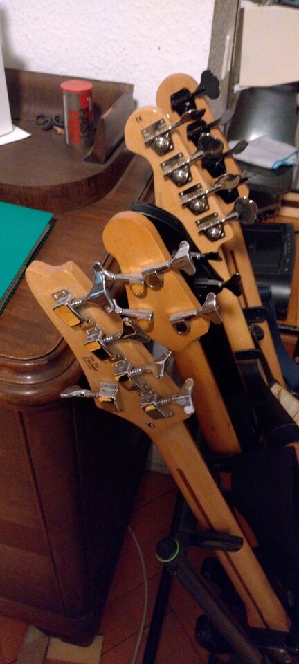

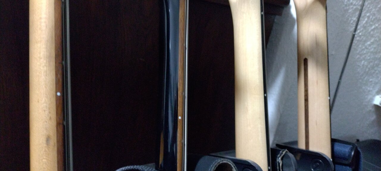

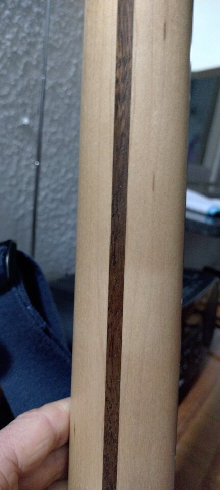

Hallo.
Ich habe einen 2021er Squier, der vom Erstbesitzer gemoddet wurde.
Dabei hat er den Hals und die Kopfplatte abgeschliffen und hiermit behandelt:
Ich bin ja Mal sowas von kein Experte, jedoch fühlt es sich großartig an und der Wachs fährt dazu, dass das Holz schön abgedunkelt ist.
Ich weiß nicht, wo es zu kaufen ist in D. aber die versenden weltweit.
1. Bild: Hier kann man die Farbgebung einigermaßen erkennen.
2. Bild: An der Anlehnstelle vom Ständer ist es durch Abrieb? Etwas heller.
3.Bild: Direkter Vergleich Ahorn vom 1998er Raucherbass, schwarz, 2017er lackiert, 2021er Squier

Reaktionen: Der P, Edditheeagle und bassmansemi
  • #27

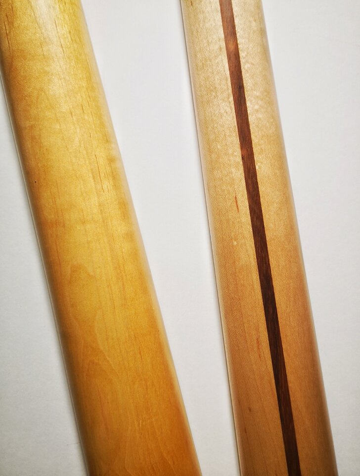

der rechte hals ist ca 5 jahre alt, geölt und vorher unbehandelt. der linke hals ist ca 2 jahre alt. er wurde vor dem ölen von mir mit schwarztee getintet...

da würde ich jetz eher vorsichtig sein. die meisten wasserfarben sind nicht lichtbeständig. für eine haltbare tönung müsste man mit lichtechten künstlerfarben arbeiten. verdünnte zeichentusche würde auch gehen. für den unerfahrenen ist es jedoch eine grosse herqausforderung einen "natürlichen" ton hinzubringen. (wohingegen beispielsweise schwarztee dem farbton der natürlichen alterung des ahorns recht nahe kommt ;-) )

den tee lange ziehen lassen. den satz in ein kleines, weiches und dünnes tuch packen und den hals mit diesem kissen einmassieren. trocknen lassen (um das ergebnis einschätzen zu können). je nach gewünschter dunkelheit der tönung die aktion wiederholen. daran denken, dass das öl den ton noch etwas intensiver erscheinen lässt.
