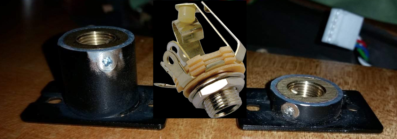

An meinem Wal Bass MK2 ist die Eingangsbuchse komplett lose - siehe Video.
Wie kann ich das wieder in Ordnung bringen?

Ich hatte mir erhofft, dass das Problem mit der Eingangsbuchse „leicht“ zu beheben ist. Und dass ich das selbst hinbekommen kann.
Du hast aussen so eine Platte mit zwei Schrauben. Diese Platte lösen und vorarbeiten. Ggf. die Mutter der Switchcraftbuchse gegen die Platte kontern.

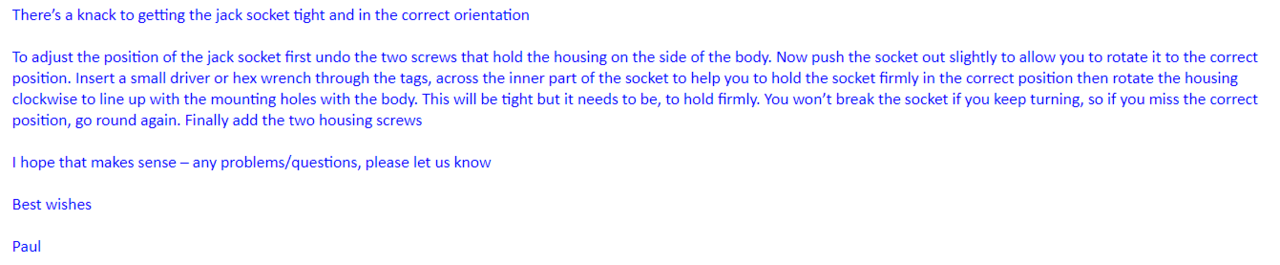

Hier eine Antwort vom Erbauer:
Wal Bass Club.
Switchcraft 13A
Wal Bass Club.
