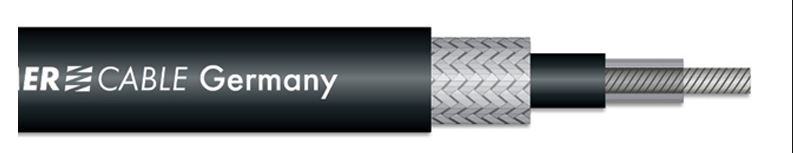

Das ist ein Summercable Spirit XXL.
Die anderen Kabel, die ich daraus gebaut habe funktionieren einwandfrei.
Hatte knapp 20 m, daraus habe 3 Kabel gebaut. 2 funktionieren, 1 nicht.

Wenn das Kabel eine Abschirmung aus Leitplastik um den Innenleiter hat (meist schwarz), und selbige vor dem Löten nicht entfernt wurde, könnte das einen Widerstand bilden, der Signal auf Masse verbindet und damit Signal klaut. Falls Du ein Messgerät hast, dann miss mal den Widerstand des Kabels zwischen Signal und Masse. Der sollte bei unendlich liegen.
ja, das ist mir auch mal passiert. Hatte den schwarzen Innenmantel nicht richtig gekürzt und dadurch einen leichten Kurzschluß gebastelt.
