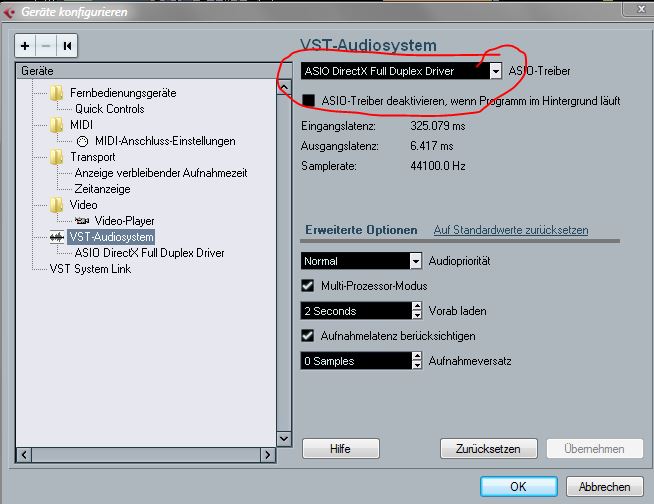

  • #49
immer wenn der rechner aus war,
oder immer, wenn Du das Interface zwischendurch abgezogen hast?
Du weißt, wie Du die ASIO-Treiber in Cubase umstellst?
"Geräte">"Geräte konfigurieren..."
Im Umkringelten sollte dann Dein Gerät stehen
  • #50
also ich habe halt scarlet als stasndarttreiber aufn rechner angegeben. mehr nicht. das zeigt er mir auch an.
im bios rum fummeln? is das nicht gefährlich?
da kenn ich mich ja nu garnicht aus?!
Bei cubase ist alles richtig eingestellt. Außerdem habe ich das Problem nach dem an/ausschalten überall. Nicht nur bei cb.
Das Interface ziehe ich nie ab. Irgendwas ist da defekt. Tippe sogar aufs Interface.

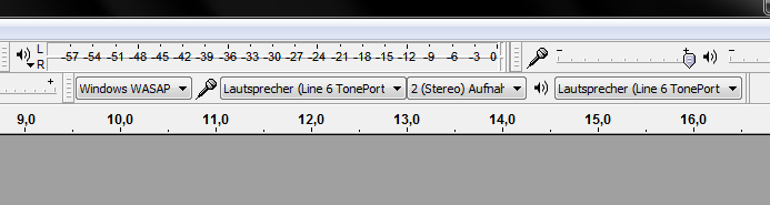

Krieg ich bei mir grad nicht eingestellt.
Aber Audacity kann das zum Beispiel, gibt es hier
Das ist sowas wie Cubase light.
Damit das bei mir geht, muß ich das so einstellen wie auf dem Bild.
"Line 6 TonePort" ist mein USB-Audio-Interface.
