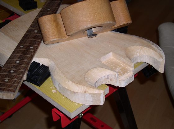

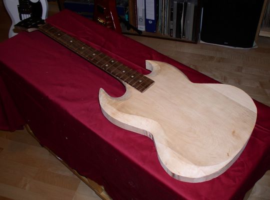

Hallo Leute,
ich kann das bassteln ja nicht lassen. Und weil nicht genügend SGs im Familienbesitz sind (3 Bässe und 2 Klampfen) wirds eine SG-Form. Hals ein antiker Framus Hals vom J-375 (einer der beiden SG-Kopien aus den 70ern), in alter Framus-Manier Buche-Schichtolz. Body Erle. Die Korpusform nahm ich von einem meiner Epis ab. Mechaniken Schaller M4-2000, Brücke Hipshot Supertone, Tonabnehmer und Elektronik werde ich wohl selbst entwickeln, Tendenz geht momentan in Richtung Niederimpedanztonabnehmer.
Weil ich es mit exakten Repliken nicht so habe, wird das Shaping selbst gestaltet, vor allem auf der Rückseite des Korpus.
Die groben Holzarbeiten sind inzwischen weitgehend abgeschlossen, in den nächsten Wochen werde ich wohl mal probehalber alles zusammenbauen und ein paar alte Saiten aufziehen.

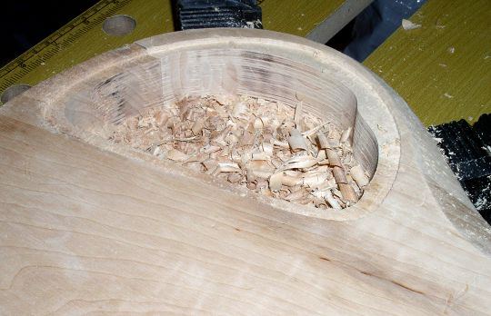

Die Halstasche hast du mit dem Grundhobel aber nur nachbearbeitet, oder? Oder hast Du die komplett damit gemacht? :O!
Natürlich habe ich die "übliche" Technik angewendet: grob ausbohren, sogar ziemlich tief, man sieht noch die Spuren der Zentrierspitze, Ränder mit dem Stecheisen ausarbeiten und dann die Sohle mit dem Grundhobel. Ähnlich dann bei Tonabnehmeröffnungen (für meinen Sohn entsteht noch ein Jag-ähnlicher Bass). Weitestehend mit dem Grundhobel ist aber die Fase für den E-Fach-Deckel entstanden.
Und das Shaping mit Bildhauerfeile und Ziehklinge.
Den Umgang mit all diesen Werkzeugen muss ich übrigens noch lernen; ich besitze sie noch nicht lange.

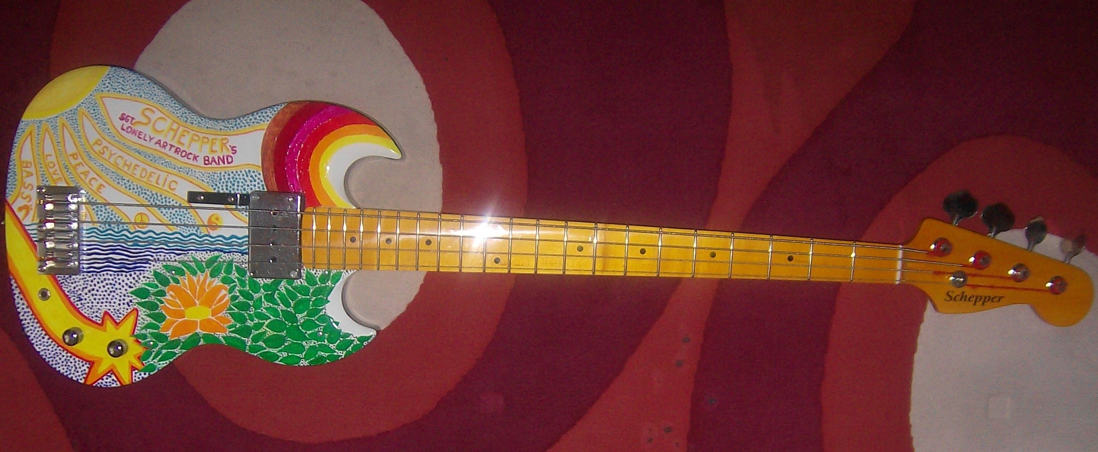

moin,
schöne teile habt ihr da gebasstelt.:-)
hab' da auch so'nen sg bass. aus allem was noch so rumflog in der basstelkiste
habe ich mir diesen schrägen vogel zusammengenagelt.
korpus aus sperrholz (nix mit linde!:D), hals ahorn 21 bünde!, farben tchibo acryl und unter dem
chrompickupgehäuse sitzt 'n alter yamaha preci pu.
und: der ist nicht kopflastig- der ist sogar halslastig...;-):D
(ist kein gebrauchsbass von mir- steht in der ecke und sieht gut aus- wie bei manchen die freundin...;-):-P)
