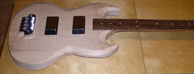

Zurück zu meiner Baustelle. Ich bin nach wie vor am Grübeln.
Die beiden Humbucker-Kappen liegen auf der MM-Position und auf der Position des Mudbuckers meines EB-3. Unter die Hauben passen die P90-artigen PUs ganz locker. Alternativ könnte der Hals-PU wie im RD-Bass einen knappen cm näher an den Steg - aber das ist ja ne SG! Und ein offener klingender Tonabnehmer in dieser Positon macht sich ganz gut (dunkel bekommt man den Ton immer...)

  • #22
sieht super aus! die pu-positionen gefallen mir. ich mag es nicht, wenn der steg-pu zu nahe an den steg rutscht und ebenso wird es irgendwann zu viel des guten, wenn der hals-pu zu nahe an den hals rutscht. so könnte man ein sattes fundament und fette mitten bekommen. don't overdo it.
  • #23
MM-Position ist in diesem Falle extrem nichtssagend,
schließlich hast du P 90 unter den Kappen.
Entscheident ist nicht, wo die Kappe ist, sondern die Magnete.
Optisch sieht die Sache jedenfalls stimmig aus,
du kannst das natürlich probieren und Glück haben mit dem Sound,
du kannst auch mal ne Saite drüberziehen und nachprüfen, welche Schwingungsknoten über den Magneten sind.
Ansonsten kannst du natürlich die Magnete auf die entsprechenden Posuitionen legen
60'J, is ja schließlich nen SC( und ein fetter, wenns kein Fake ist) oder auf eine Position der Spulen des MM HB.
Alternativ kannst du dich auch am ATK orientieren.
Oder was natürlich naheliegend ist, an den Gibson Bässen.

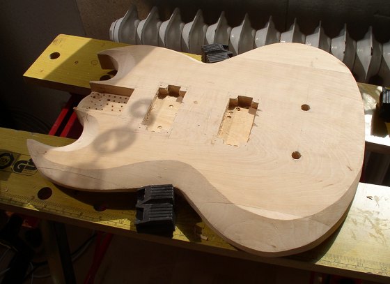

Auch beim EB-11 ist mir der Stegtonabnehmmer eine Idee zu nah am Steg. Vor allem ist mir der Hals-PU viel zu weit weg vom Steg - meinen EPI-EB-3 finde ich da besser. Also: MM-Position am Steg wie auch bei den anderen Bässen, und Halstonabnehmer wie beim EB-3, etwas weiter weg vom Steg als beim RD. Beim RD gefällt mir die Parallelschaltung beider Tonabnehmer nicht so recht (sprich, da werde ich mir wohl mittelfristig was ausdenken).
Ach so: der Rohbau ist etwas gediehen. Von den drei Ausrissen habe ich zwei rechtzeitig bemerkt. Bei dem dritten (Fehler beim Umgang mit dem Grundhobel) darf ich eine Füllung anfertigen :-(

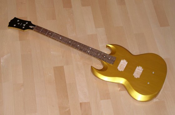

Der Fortschritt ist unaufhaltsam:
Ein wenig ist am Finish passiert. Die Farbe muss noch etwas aushärten, dann gehts weiter mit schleifen (1200er Papier ist bei dieser Farbe bereits zu grob...). Ein Abschluss mit Klarlack und Auspolieren ist natürlich geplant. Ob ich dazu den im Grunde bewährten PU-Acryl-Parkettlack verwenden kann, ist noch nicht sicher; bei der ersten Schicht der goldenen Farbe (ebenfalls PU-Acryl wasserbasiert) hatte ich arge Probleme mit der Benetzbarkeit.
Reaktionen: Gast68070, jogurt, alice d. und eine weitere Person
  • #32
Lässig, schaut sehr funky aus die Farbe, bootsy hätte sein helle Freude ... wenn die Bodyform sternförmig wäre ;) ... nur in rotem Plüschcase wärs dann wohl etwas zu pornomäßig :o) ... bin schon gespannt wie das endprodukt aussieht bzw. klingt

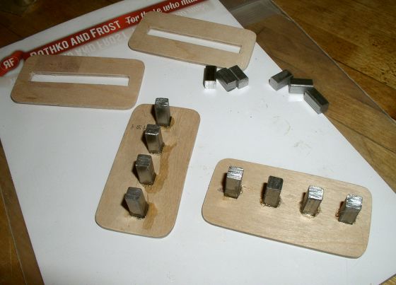

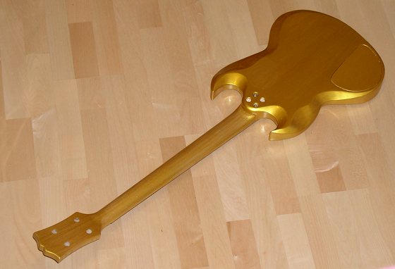

Es gibt wieder mal ein paar Bilderchen...
Der Hals ist gold-transparent. Feinschliff/Micromeshing steht noch aus.
Und erstmals was von den Tonabnehmern. Die Fuellstuecke muessen noch auf Mass geschliffen werden. Dann gibt es noch ein Paerchen Magnete pro Tonabnehmer und 500 Windungen mit 0.2 mm. Also Niederimpedanz, kann so direkt ins Pult oder mit Bordelektronik Bassamp-kompatibel gemacht werden.

Wenn wir bei den Tonabnehmern sind - hier die Spulen. Nicht schön, aber selten. Naja, sie werden unter verchromten Kappen verschwinden...
Vor dem Wickeln werden die Kanten noch abgerundet, und ich werde wohl auch noch Aderendhülsen als Lötstützpunkte montieren.
