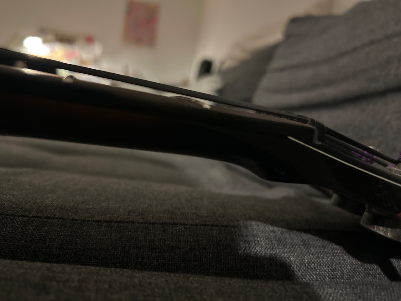

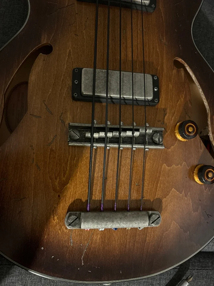

Zeig doch bitte mal ein Bild von der Brücke, auf welchem zu sehen ist wie die Reiter eingestellt sind.
Das ist wirklich seltsam... :gruebel:
Das Flageolett/der Oberton am 12ten Bund ertönt ja genau an der Mitte des schwingenden Teils der Saite.
Also rein von der Physik her betrachtet müsste der Auflagepunkt der C-Saite an der Brücke daher ein ordentliches Stück nach "hinten" - also Richtung Korpusende - verschoben sein, damit so ein Phänomen auftreten kann.
Hast du Fotos vom Brückenbereich?
Ich habe es auf Anschlag vorne gestellt.
Die Perspektive täuscht vielleicht, aber kann es sein dass die Saite gar nicht auf dem Reiter aufliegt, sondern auf der vorderen Kante des Stegs? Wenn dem so wäre, wandert der Flageollet natürlich mit, weil der schwingende Teil der Saite länger ist.
Reaktionen: tiefesB und Maybe3596

  • #14
Für mich sieht das schon korrekt aus so, wenn ich das richtig sehe liegt der "Knickpunkt" genau auf dem Reiter.
Aber stimmt, auf einem Foto von der Seite könnte man das sicherlich noch besser erkennen.
Ja, Foto von der Seite wär nicht schlecht. Wenn die Saite dennoch korrekt aufliegt, dann hat sie einfach einen Schuss weg. Kommt vor. Austauschen und gut ist. Evtl. beim Händler reklamieren und auf Kulanz hoffen.
