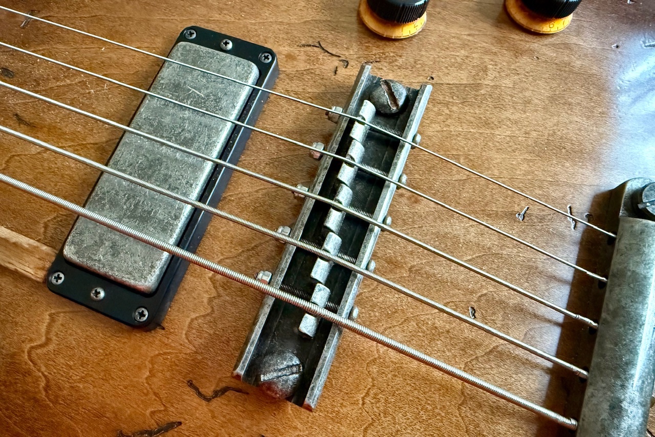

Nur zur Info: Der AGBv205 reagiert auf zu wenig Abstand zwischen Pickup und Saiten mit einem extremen Chorus Effekt, der das Instrument nahezu unstimmbar machen kann. Im Zweifel könnten man das mal prüfen und ggf. die Pickups runterschrauben.
Ich spiele meinen AGBv205 auch in High-C und geht perfekt.
Aber das hört man dann ja nur am Amp oder? Bei mir ist das Problem ja auch, wenn ich den Bass akustisch spiele.
Ne, das ist auch ohne Verstärkung so, weil der Magnet im Pickup die Saite "bedämpft" und die Saite nicht frei schwingen kann.

krass! Das check ich mal noch aus - Danke für den Tipp :)
Ich kannte bisher nur das typische "Schwingen" bei zwei Polepieces, wenn der Tonabnehmer nicht richtig eingestellt ist.

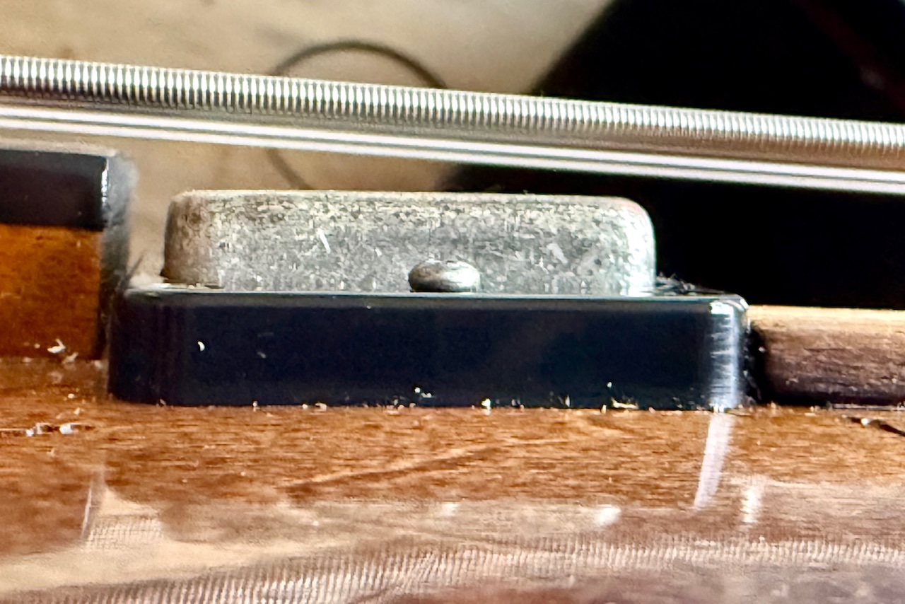

Welche Saiten hast du auf deinem Bass?
Elixir Nanoweb 95-32 High C wobei ich die 95er E-Saite irgendwann gegen eine 105 getauscht habe, weil die 95er einfach nicht gut geklungen hatte.
Die Magnete in AGB sind ziemlich heftig. Ich habe meinen gebraucht gekauft und konnte den auch nicht stimmen. Gleiches Problem wie bei Dir und am Ende war es nur die Pickuphöhe. Der Abstand bei mir ist jetzt etwa soviel wie eine 6,3er Klinke breit ist. Funktioniert exzellent.
Anhang anzeigen 993747Anhang anzeigen 993748
Ich habe jetzt mal die Pickups deutlich runter gemacht, an der C-Saite hat sich nichts verändert :D
