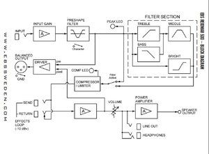

ah hab was gefunden:

sehr gut, bei den Effekt einausgängen, korrodierts/verdreckts gerne (da NIE benutzt).
Dort können dadurch "massebrücken" k-schlüsse etc entstehen...
Also reinigen (hab da so einen ollen Elektronikreiniger, denke WD40 ginge auch -> aber WD40 und "fein"-Elektronik, bin nicht der freund davon)
und dann öfters ein aus stecken...
