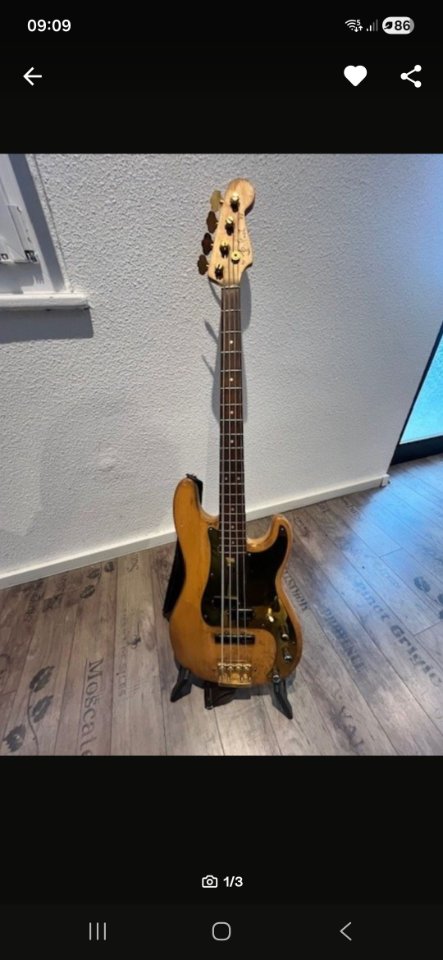

Moin,
interessanter PJ Jazzbass oder nicht?
Den hat es grad in Kleinanzeigen. Soll aus 1985 sein. Problem: Fender seriellno. Check sagt es ist ein Frontman Amp aus 1997...verwirrend.
Gab es 85 solche JB mit Toggleswitch und Pickguard? Zum PJ Special aus der Zeit passt das Pickguard wohl nicht. Oder?

Ich glaube, wenn du den mit 25,00€ Scheinen bezahlst, ist das ein fairer Deal!

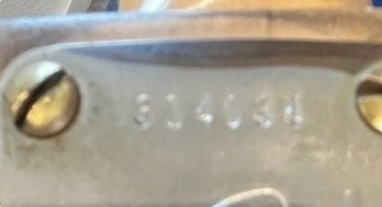

Fender seriellno.
Kannst du die auf dem Foto erkennen? Das einzige, was ich erkennen kann, ist dass die Halsschrauben garantiert nicht Fender 1985 sind. Und das wird nicht das einzige sein, das verbastelt ist…
Überhaupt die Fotos in der Anzeige: noch undeutlicher und weniger aussagekräftig geht doch gar nicht.
Aber geh hin und schau ihn dir an, kann ja ein sehr guter Bass sein…

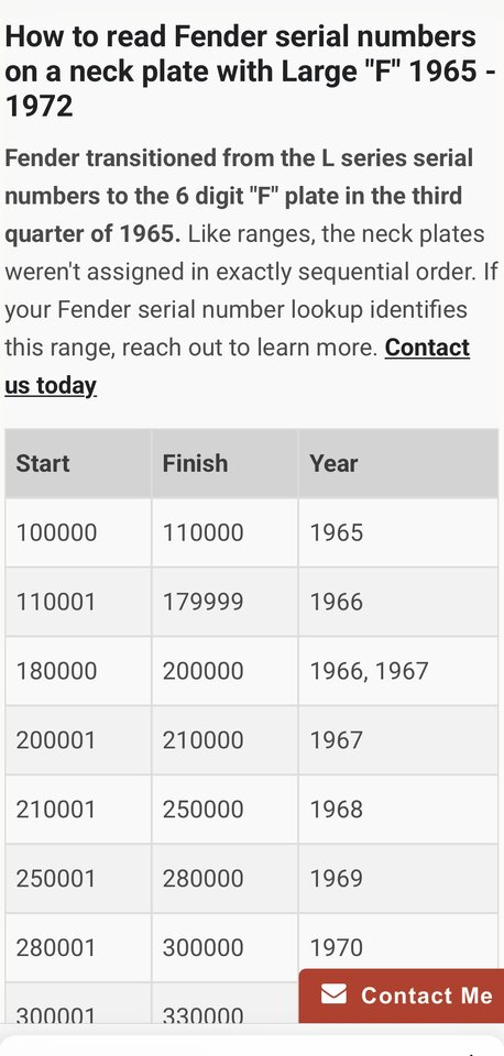

Die Seriennummer auf der Halsplatte (so sie denn echt ist) könnte aber tatsächlich auf die frühen Siebziger hinweisen:

Könnte tatsächlich mal ein früh 70er gewesen sein aber typisch 80s verbastelt mit Schaller Bridge, Body entlackt, neue Pickups rein, Jott reingefräst, Messing-Pickguard, beim basteln die Schrauben verhunzt und genommen was bei Papa
auf dem Garagenboden rumlag und dann noch bekifft die eigenen Initialen reingelötet. 1985 war das ja nur ein alter uncooler Bass. Neben der Brücke sieht man noch die Schrauben des Aschenbechers der Body könnte also echt sein, aber so wie er da steht ist der Bass einfach nicht mehr zu retten wenn es darum ginge da wieder ein Fender draus zu machen.
Hinfahren, gucken ob die Reste noch was taugen und runterhandeln wenn.
Zusehen das die Neckplate schön bei dem Bass bleibt damit die Seriennummer nicht irgendwann auf einem Dachbodenfund für 4K auftaucht.

Die PU könnten alte EMG‘s sein und die Bridge Schaller. Der Halssieht nicht nach Serienproduktion aus, kuck mal am Übergang Gruddbrett Kopfplatte. Das Griffbrett endet dort „schräg“ auf der Koofplatte. Das kriegt, oder will man maschinell so bestimmt nicht machen.
Sieht aus wie ne Wundertüte und du darfst sie öffnen…☺️

Das ist aus der Entfernung aber ein hartes Urteil. Wenn in der Nähe wohnt, kann man doch mal hinfahren und kucken.
Es sieht doch irgendwie so aus, als hätte sich mal jemand ein paar Gedanken gemacht.
- Durchgehend goldene Hardware und nicht nur das, was vielleicht rum lag
- Ne Schaller Bridge (soweit ich das auf den Fotos erkennen kann).
- Ich würde vermuten, dass der Hals Hand gebaut ist, wegen dem Übergang Griffbrett Kopfplatte.
- Die Fräsung für den J Pickup ist nicht so nah am Steg als sonst üblich. Das halte ich persönlich für sehr vernünftig. 😇

Die Seriennummer ist übrigens von 1971, sieht soweit auch alles stimmig aus, auch der Hals - vom Gebastel abgesehen, natürlich.
So schräg ist das gar nicht als es aussieht.
Anscheinend wurde der Original Sattel entfernt oder ist weggebrochen und da ist sowas wie ein Nullbund dahinter gesetzt.
Anyway, angucken und schauen ob man mit dem Krempel was machen kann
