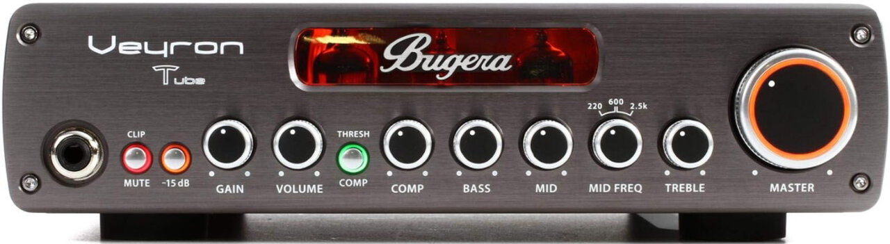

Ps. Es ist mir eingefallen wie der Verstärker heißt. Ich werde alt 😀
Jetzt wäre noch spannend zu sehen, wie Deine Amp Einstellung hier aussieht.
Und dass der Squier den PJ generell in den Schatten stellt glaub ich nicht - das ist eine Frage der Amp Einstellung.

In der Quo Band spiele ich Mark Bass.Leider fällt mir gerade der Name des Verstärkers nicht ein, der war gebraucht von einem Ex Profi Basser. Irgendwie was mit Röhren Vorverstärker.
auch der Bugera hat(te) hier im Forum viele Freunde .... vielleicht kann da mal jemand ein paar Tipps für den EQ geben? ... ich würde die Regler erstmal alle "flat" einstellen und dann die Mitten bei 600 Hz leicht boosten ....
Höhen etwas raus und Mitten betonen und Bässe nur leicht anheben ist normalerweise im Bandkontext immer eine gute Wahl :-)
