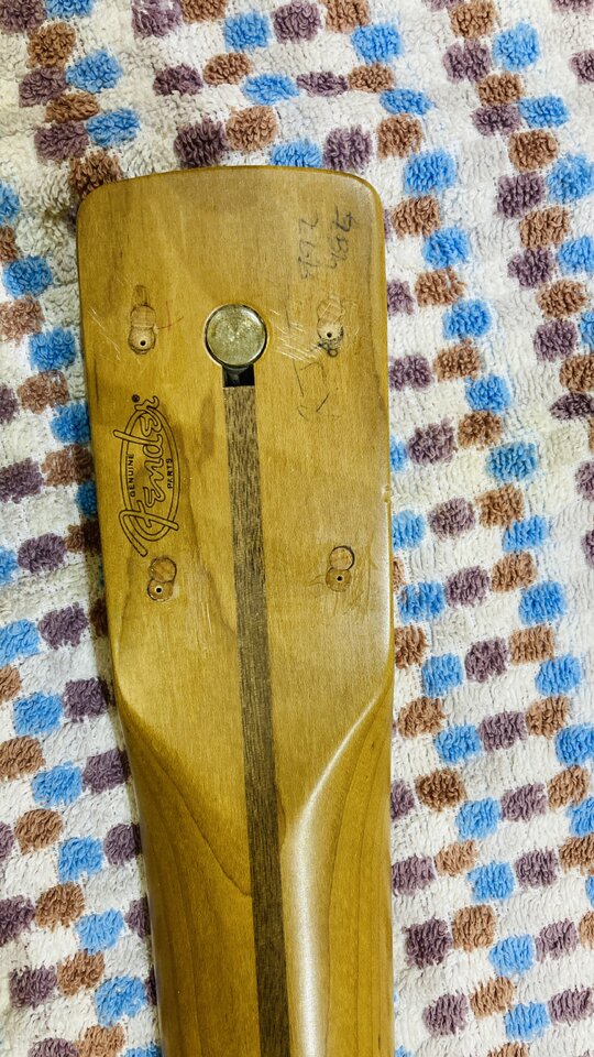

  • #23
@hansg tipptopp verleimt, das sieht doch super aus :great:
Zeig doch mal ein Bild von der Rückseite.
  • #24
Ganz unsichtbar ist es nicht, aber das passt schon soweit.
Das Problem an der Rückseite sind die Bohrungen.
Hier sind Bohrungen für die großen Vintage Mechaniken vorhanden, die sind aber ungenau gebohrt,
und stimmen mit den Löchern der Mechanik nicht genau überein.
(Wobei ich die Wilkinson wahrscheinlich auch gar nicht verwende. die sind doch recht klobig und schwer.)
Allerdings würden Sie die nicht benötigten Bohrlöcher abdecken.
Zum anderen sind auch noch Löcher für kleinere Mechaniken vorhanden.
Allerdings stecken dort vier abgerissene Schrauben drin.:-/:-/
Mal sehen wie ich da weitermache.
Gruss
Hans

  • #30
Die abgebrochenen Schraubenreste sind jetzt mit einem Tremel und einen 1mm Bohrer entfernt worden.
Das waren insgesamt 4 Stück.
Leider sind bei dieser Aktion auch ziemlich große und unschöne Löcher entstanden.
Die großen Löcher hab ich anschliessend mit einem 6mm Holzbohrer nachgebohrt.
Allerdings wurden die nicht mehr perfekt rund.
Daher hab ich hier 6mm Rundhölzer mit 2K Kleber eingeklebt.
Die kleineren Löcher wurden mit Holzleim und Zahnstochern verschlossen.
Ist zwar nicht schön geworden, aber so können wenigstens neue Löcher für die Mechaniken gebohrt werden
Hier hab ich dann Gotoh GB640 4LN Mechaniken eingebaut.
Die Verdecken auch die unnützen Bohrungen komplett.
Damit wär der Hals fast wieder in einem gebrauchsfähigem Zustand.
Gruss
Hans
Reaktionen: Passilein, crystalgreen, daphonque und 5 andere

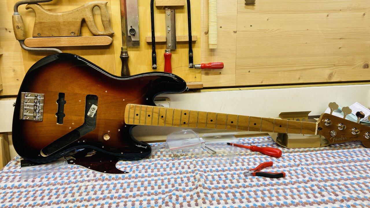

  • #35
Inzwischen sind die noch fehlenden Teile angekommen.
CTS 250K Potis, Allparts Knöpfe und Fender noiseless Pickups.
Als erstes wurden die Pickups und das Pickguard eingebaut.
Das Pickguard wurde günstig aus der Bucht gefischt und gehört eigentlich zu einem Squier Bass.
Dann wurde noch die Elektrik verlötet.
Das ist bei einem passiven Bass ja kein großer Aufwand.
Damit wär der Bass dann fertig.
Es hat Spaß gemacht das Teil zusammenzubauen.
Und es macht auch viel Spaß damit zu spielen.
Besten Dank noch an alle für die Tipps und Anregungen.
Beste Grüße
Hans
Reaktionen: basslife, Passilein, crystalgreen und 2 andere
