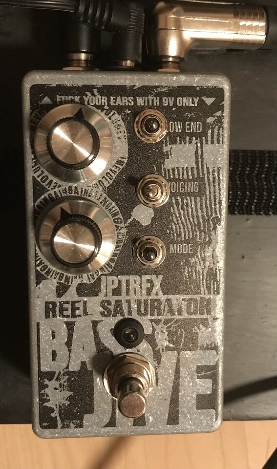

Hier ist eine kurze Aufnahme.
Bass direkt ins Jive, Jive direkt ins Interface.
Ein Foto der Settings (always on Modus):

  • #270
Hier noch ein Setting und eine Aufnahme, bei der es noch deutlicher ist.

Mir kommt es so vor, als wäre der Always-On Mode nicht ganz durchdacht.
Im Normal-Mode kann kann man mit dem Volume-Regler die Lautstärke im „An“-Zustand an den ausgeschalteten Zustand anpassen, sodass beim Umschalten kein Unterschied mehr ist. Ganz normal eben.
Im Always-On-Mode bräuchte es dann eigentlich nochmals einen zusätzlichen Volume-Regler, mit dem sich die „On+On“ ;-) Lautstärke regeln lässt. Die „Automatik“, die @Ratterbass in Post #263 erwähnt, funktioniert nur …
zumindest bei mir :-(
Wer hat ähnliche oder andere Erfahrungen mit dem Always-on Mode?
Ich lasse das Ding für die nächste Zeit im Normal-Mode.

Bezugnehmend auf meinen vorherigen Post - da ist leider etwas Zeit vergangen, bitte um Entschuldigung - ist mir der zitierte Kollege dazwischengekommen. Mit dem Foto hat das irgendwie nicht so geklappt. Aber die Settings wären: alle Schalter Mittelstellung, Mit dem Vol Poti etwa 1-2 Uhr, +/-, halt Lautstärkenausgleich, Und das Gain Poti auf irgendwo 12-14 Uhr. Aber es ist überall gleich, da ist ein Lautstärkesprung von 2,5-3 db. Also schon signifikant. Ohne ein - das kann ja gerne ein Minipot sein, zusätzliches Vol. ist das imho schwierig. Natürlich kann man argumentieren, dass ein angehobenes Zerrsignal bei höherer Lautstärke zum Eisatz kommt. Für mich aber ein eher "zum Einsatz kommen kann". Muss ich selber kontrollieren können für ein konsistentes Signal. Zumal wenn danach Pedale kommen die dann z.T. ganz schön extrem drauf reagieren.
Zudem: was für ein Bypass ist da verbaut? Meine beiden alten Jives haben True Bypass. Also wenn ich die Stromversorgung ziehe habe ich normales Signal. Beim neuen Bassjive ist - natürlich im normalen Mode, nicht allways an, da ist klar dass das dann durch den Signalweg läuft - es so, dass das Signal zwar durchkommt, aber mit einem Bruchteil der An-Lautstärke und extrem verzerrt, zudem pumpt es komisch. Ist das normal?
