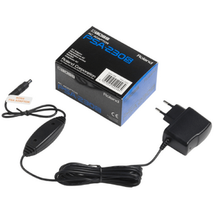

Bei mir (Deluxe) gab’s Geräusche am Spaceship Power. Nun ist da der Ausgang ja galvanisch von der Primärseite getrennt. Und es gab dementsprechend auch kein konstantes Brummen o.ä., aber ein merkwürdig gepulstes Signal alle paar Minuten. Und warum auch immer, habe ich dieses Geräusch nur mit dem Deluxe am Spaceship-9V-Ausgang.
Komplett Stille herrscht am VoodooLab-Brick und an diesen zwei Wandwarzen hier:
- TrueTone OneSpot
- Boss PSA-230 S, 9V/500mA
Reaktionen: FooVines
  • #320
Gibt wahrscheinlich noch mehr Netzteile, die sich eignen. Aber diese zwei sind -neben meinen vielen anderen 9V-Netzteilen, an denen der Deluxe Geräusche macht- die einzigen, die ich habe, die komplett ruhig sind.
