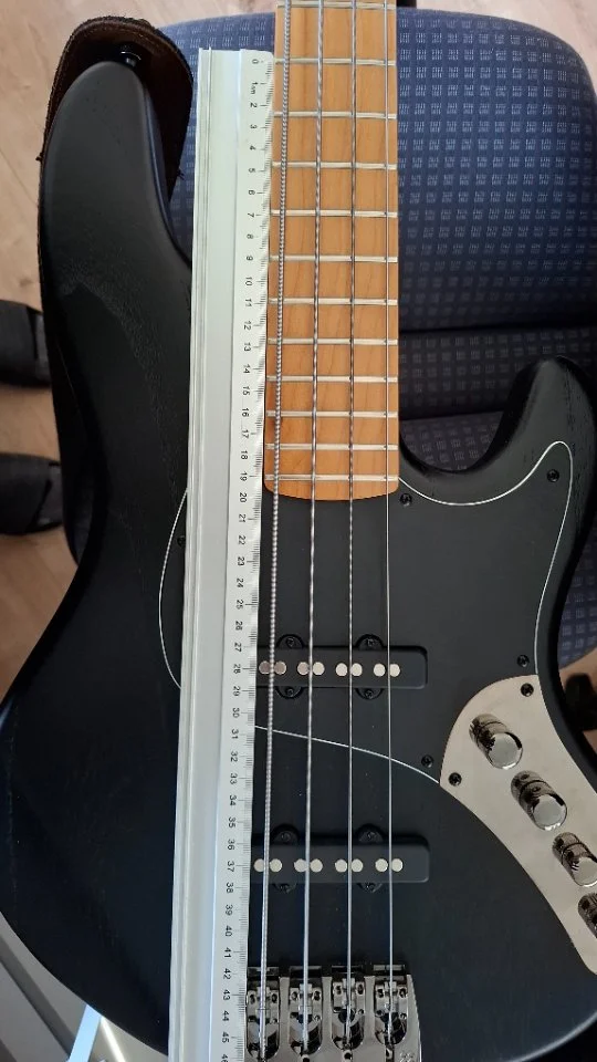

Kannst du mal den Abstand Mitte Tonabnehmer bis zum Bunddraht des 12. Bundes messen?
Ich meine die PUs sind beim Sandberg leicht Richtung Bridge verschoben, was ganz sicher einen knurrigen Ton ausmacht. Hier mein TT SL.

Das sind ganz normale 60s JB Pickup Positionen bei dem Sandberg, das wird es nicht sein.

Ich habe einen 60s JB von Knut mit dem Barfuß Jaco Set und der klingt sehr voll im Mittenbereich, perkussive Anschläge. Ein richtig energischer Bass-Sound, wie ich ihn mag...
Hast du die Pickup-Höhe schon überprüft?

Abstand von der Unterkante Saite zum Pickup
Front Pickup: E-Saite 6,4mm || G-Saite 5,7mm
Bridge Picuo: E-Saite 4,7mm || G-Saite 4,7mm
Saiten sind auf allen meiner Jazz Bässe Elixir Nickel.
  • #970
Jetzt noch die Saitenlage abziehen, damit wir vergleichen können - wie groß ist der Abstand Unterkante E-Saite zum letzen Bund?

------------------E-Saite-||-G-Saite
Frontpickup ---4,5mm || 4,3mm
Bridgepickup --4,3mm || 4,3mm
  • #973
Das ist mMn. schon im Rahmen und sollte ausgewogen klingen. Der Bridge-PU könnte höher rauf, wenn er zum Neck-PU leiser ist.

Alles dichter ran, wenn du mich fragst. Abstand bei der G-Saite kannst du fast halbieren...

Man kann sicher näher ran, wenn einem das gefällt. Ich würde vllt. auch noch ein wenig höher gehen, Abstand halbieren wäre mir zu viel.
Eine hohe PU-Position macht für mich den Bass dynamisch schwieriger kontrollierbar und der Ton ist unausgewogener.
Jeder wie er mag ...

Ich hab meine J-Pickups auch lieber etwas näher an den Saiten. Bei gedrücktem letzten Bund 2,5mm Bass Seite / 2mm Treble Seite.
Was je nach Kontext wiederum für eine bessere Durchsetzungsfähigkeit sorgen kann, weil auch mehr "Dreck" / "Attitude" verstärkt werden. Ähnlich wie auch das von vielen verhasste Bundschnarren in einem dichten Rockmix für mehr Durchsetzung sorgen kann.
Kommt aber alles auch auf Band und Spieler an. Versuch macht Klug und Saiten- und Pickuphöhen Experimente kosten ja nix.
