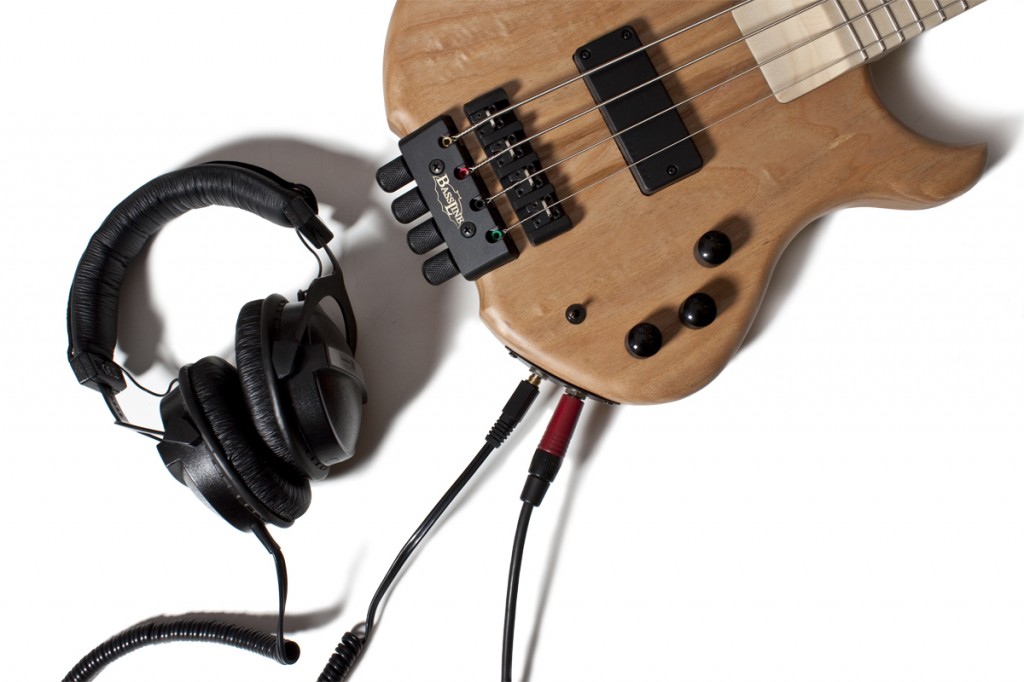

Bassline hat da einen sehr innovativen Onboard Kopfhörerverstärker wie ich finde, den könntest du einbauen lassen.
@Fledermaus kennt sich damit besser aus, aber soweit ich verstanden habe kannst du mit dem sowohl die 6,35 mm Klinke als auch Kopfhörer anschließen.

Hallo Tom, erstmal willkommen im Forum.
Das ist richtig. Einstöpseln und los gehts. So sieht das dann aus:
