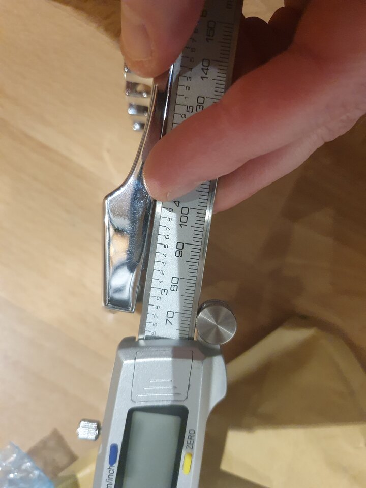

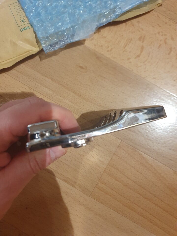

ein Kumpel wollte wissen, ob die Bridge okay ist.
Sieht für mich gebogen aus.
Kenne mich mit Rickenbacker-Bässen zu wenig aus.
Au revoir
Quayle
Klassischer Taillift. Kann noch Jahre halten. Ist nicht okay, aber nicht ungewöhnlich.
Reaktionen: crystalgreen, Quayle und Dr_Pug
Wenns meiner wäre würde ich sie durch das Replacement von Hipshot ersetzen.
Reaktionen: Quayle

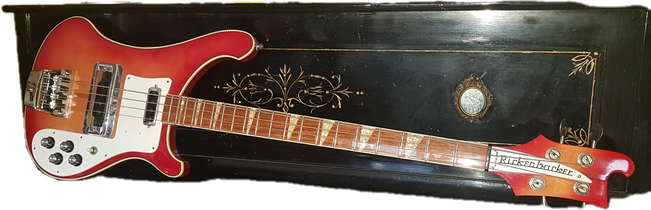

Dieser hier... denke der ist aus alter Japanischer Produktion. Aber genaueres weiß ich leider nicht.
sieht wirklich nach einer japanischen Kopie aus.
Fand die teilweise besser als als die Originalen.
Auch die China-backer fand ich teilweise gut.
Klangen anders. Einige nach PJ irgendwie.
Ich mag die Höfner-Pickups im Neck. Es hat was.
