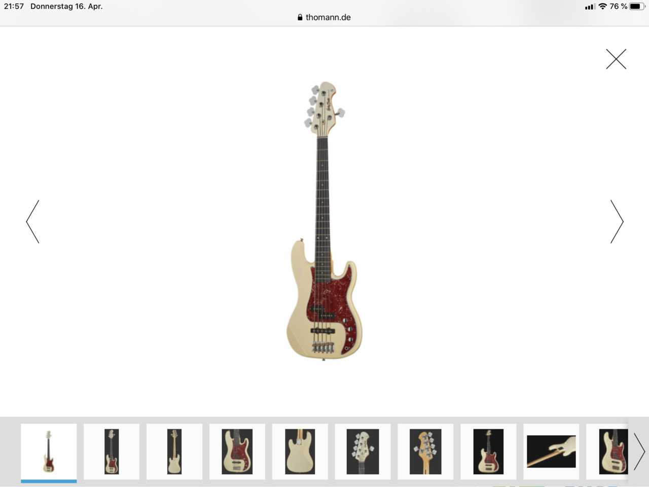

Ich wage jetzt auch mal wieder ein Budget-Experiment: Ich habe in Ebay Kleinanzeigen zufällig einen Original Fender Split Coil PU für 5-Saiter gefunden und nach kurzer Überlegung gekauft. Dazu habe ich den Harley Benton PJ 75, Prezi 5-Saiter für 169 Euronen bestellt.Wenn die Basis taugt, werde ich den PU dort mal einbauen. Wenn nicht, schicke ich ihn wieder zurück.
Rein optisch gefällt mir der Bass. Mal schauen, ob das hinhaut. Er wird sicherlich keine Chance gegen meinen aufgepimpten Fender Tony Franklin Prezi haben, aber das muss er auch nicht. Ich habe dann endlich wieder mal einen 5-Saiter (brauche den in der Band eigentlich nicht; mir reicht für manche Songs Drop-D), den ich mehr für mich daheim plane. Wenn er gut klingt dann sicher auch mal bei Gigs, wo mir der teure Fender zu schade ist.

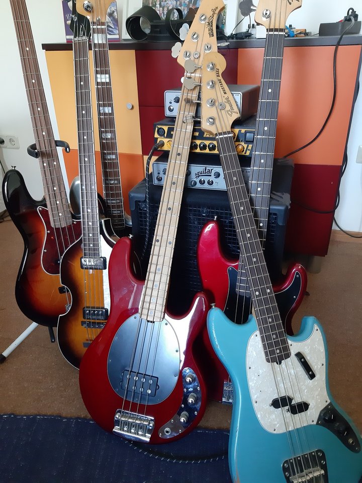

Bei mir hat sich das so eingependelt, dass ich mit den Bässen am glücklichsten bin, die neu oder gebraucht zwischen 800 und 1100 Euro gekostet haben … an den Teilen, die günstiger waren, gab's immer den einen oder anderen Minuspunkt … für Bässe, die über diesem Limit lagen, war ich immer schon zu geizig ;-) ….
Genau das habe ich bei vielen Dingen festgestellt. Das beste und optimale Preis/Leistungsverhältnis findet man immer im Mittelfeld der Preisskala. Egal ob es Autos, Küchengeräte, Werkzeuge, Unterhaltungselektronik oder was auch immer ist. Die günstigen Sachen sind oft "Schrott", den man nach kurzer Zeit durch hochwertigeres ersetzten möchte. Und über dem preislichen Mittelfeld werden kleine Verbesserungen nur noch durch exorbitanten Mehrpreis erkauft.
P.S. der Fender Mustang auf dem Bild sieht lecker aus :-) !
Reaktionen: LovinRomance, Rqt, StonerGreg und 2 andere

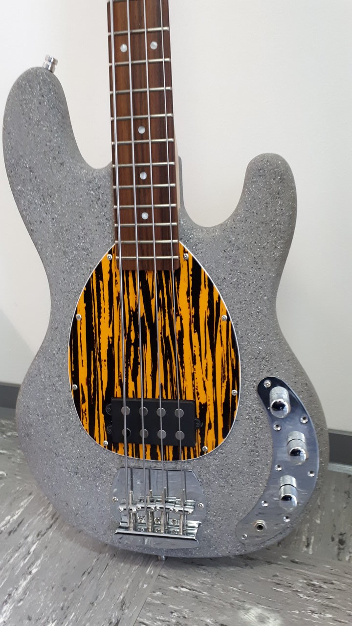

Uijuijui.... gewagt, einzigartig! Beim Betrachten des Bildes schwingt so ein leichter Brechreiz mit 😉
Aber einzigartig! 👍

...optimales Sustain so'n Beton-Body!!! :great:
Die Farbe......eigentlich eher eine Beschichtung....habe ich mal zufällig beim Einkaufen " gefunden".....fasst sich an wie rauher Sandstein.....
Ich fand es witzig.......aber der Bass an sich war nix dolles und musste gehen......

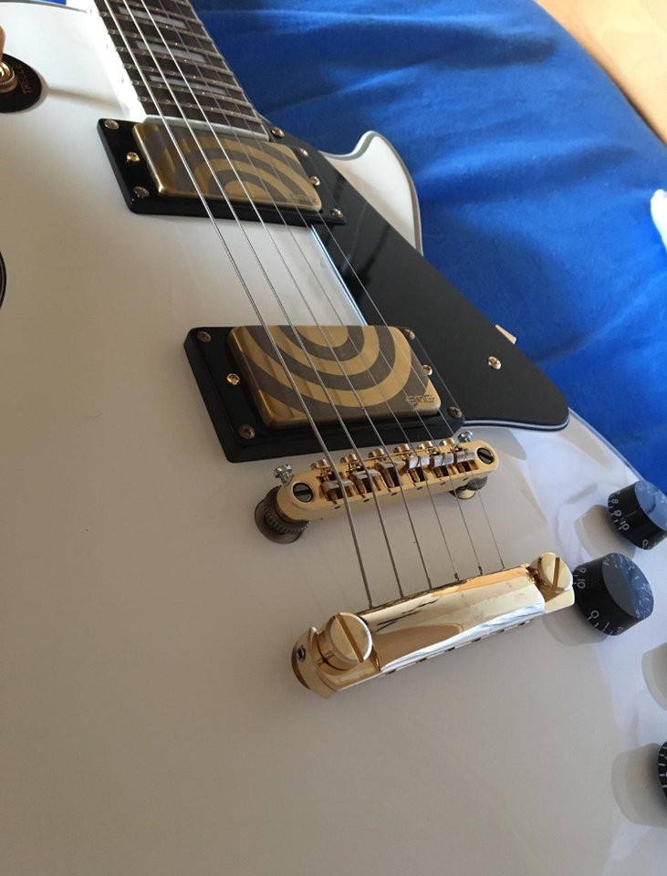

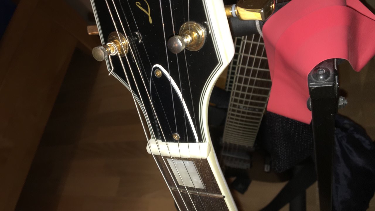

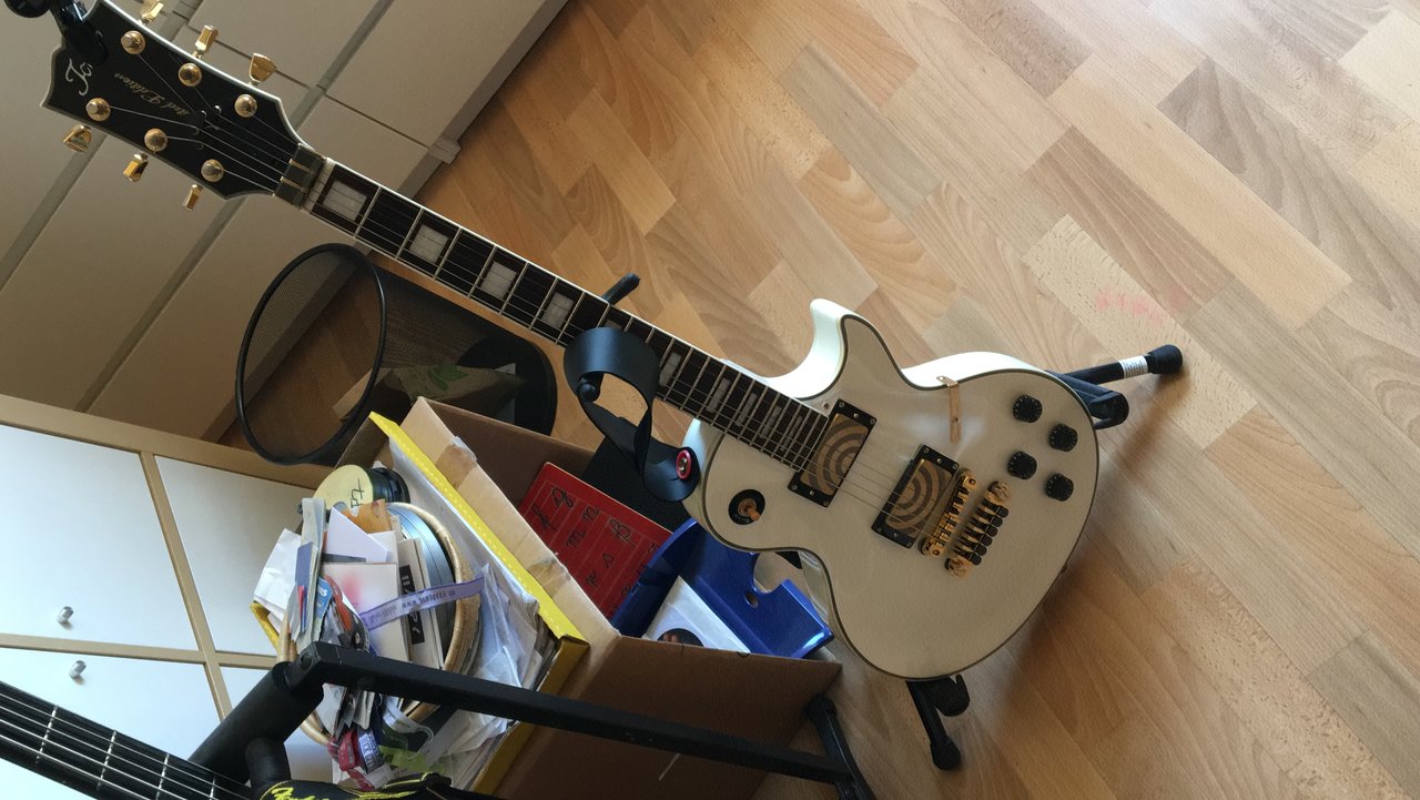

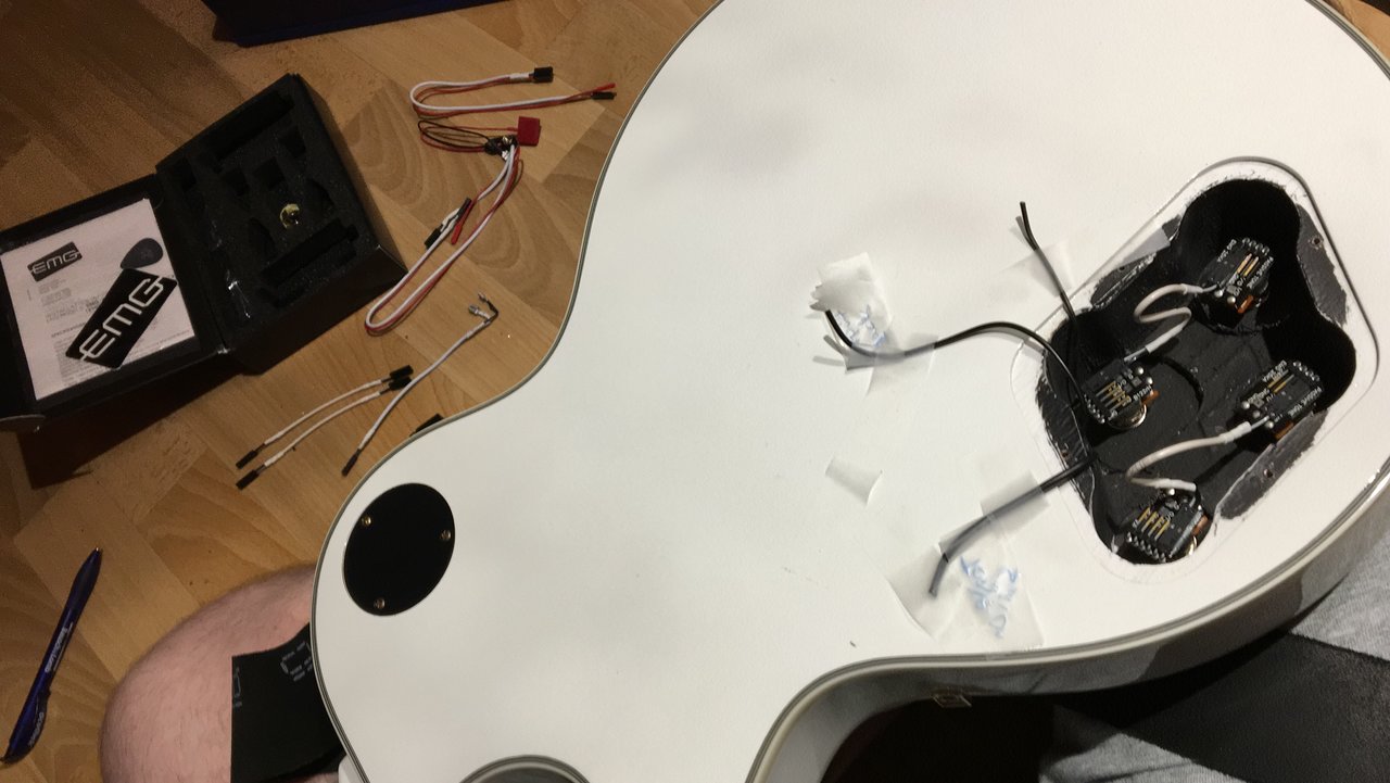

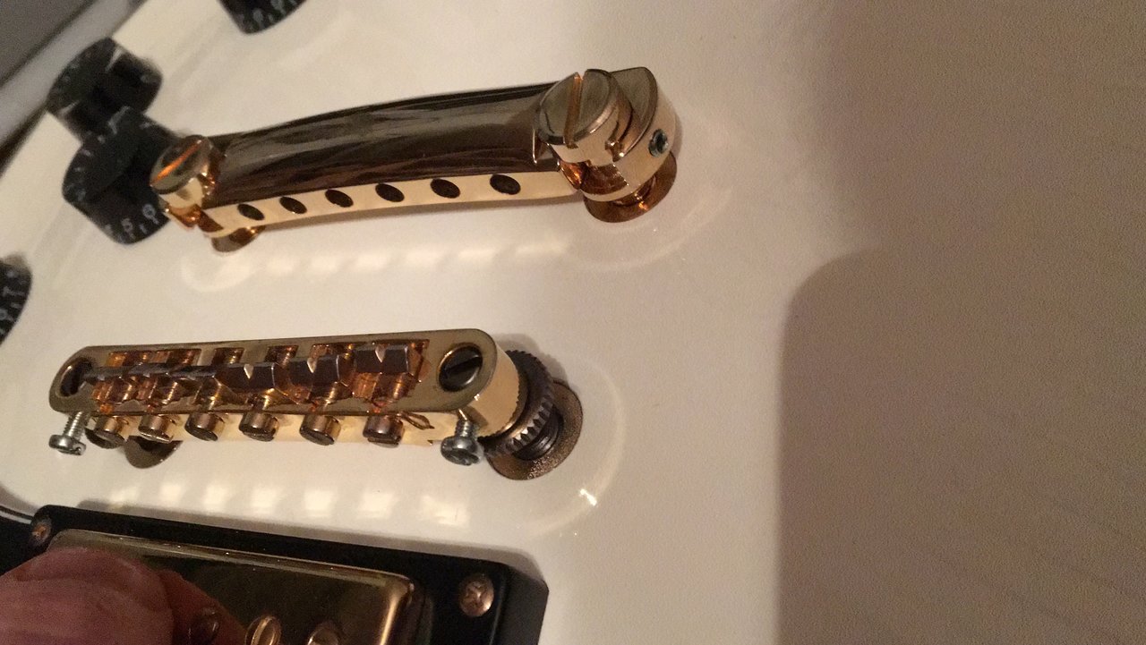

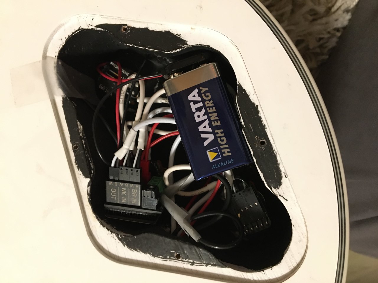

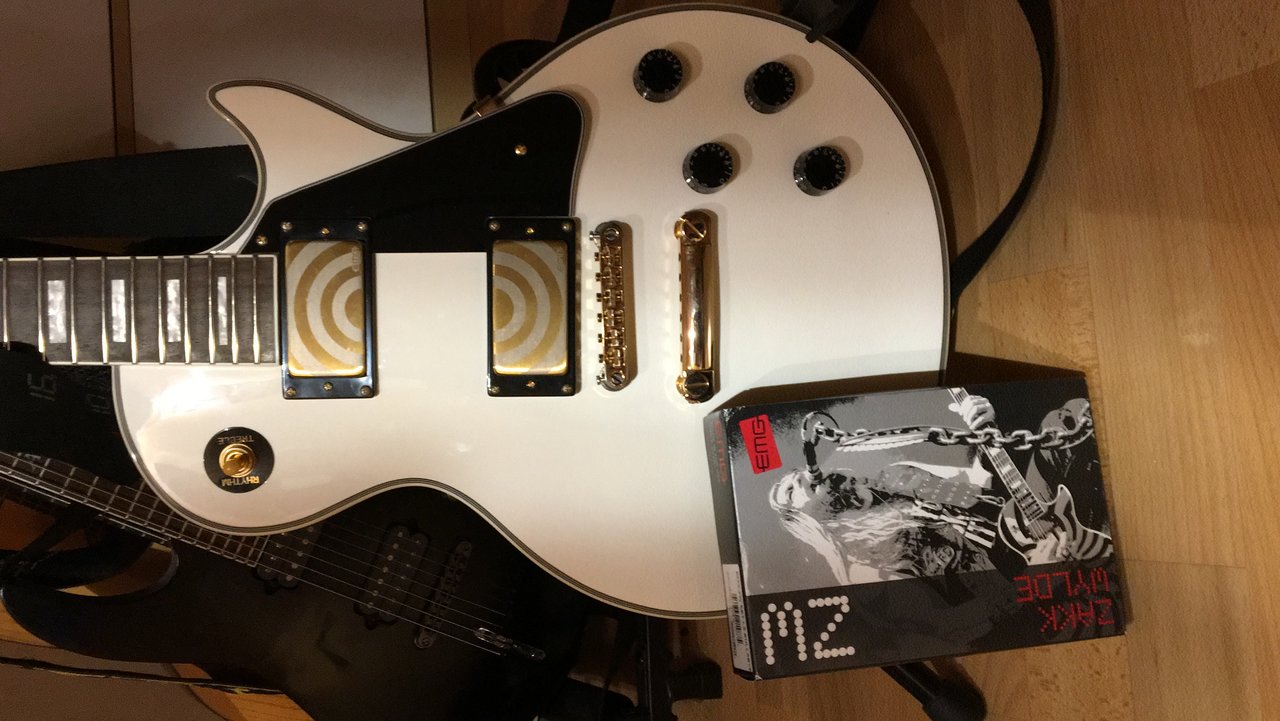

Es war sau viel Arbeit und hat mich einen Haufen Geld gekostet, teilweise mussten Sachen importiert werden (USA, usw.).
1. Locking Tuners selbst gemacht (Gewinde gebohrt, Rändel-Schrauben)
2. Gewinde in Stoptail-Bar und Bridge rein. Schrauben rein, verbesserte die Stimmung noch einmal deutlich.
3. Wilkinson Roller-Bringe drauf
4. Stoptail mit Fine-Tunern von Gibson drauf
5. Kahler Locking Nut (aus den USA importiert, sehr netter Kontakt)
6. String-Butler, damit die Saiten besser in die Locking-Nut reingehen
7. EMGs,limitierte von Zakk Wylde
8. EMG-Elektronik rein
9. wollte eine Full-Contact-Bridge in Gold vom großen T bestellen, haben sie nicht. Großhändler weigert sich mir die zu schicken, da ich Privatkäufer bin. Diese Bridge müsste ich importieren. Genug von dem Zirkus, stelle ich den „Full-Contact“ zum Body mit Scheiben unter den Schrauben her. War echt viel Arbeit. Erst alles oktavrein eingestellt, Saitenhöhe usw., anschließend auf 10tel Millimeter gemessen. Alles wieder runter und dann passgenaue Scheiben gesucht.
Probleme, die unvorhersehbar waren:
a) die Schrauben von Gibson zur Fine-Tuner-Stoptail-Bar passen nicht ins Gewinde. Die hatten sowieso zu viel Luft. Also verwendete ich die Schrauben vom Werk und musste die ganz fein mit Sandpapier bearbeiten.
b) meine pedantische Art, um eine möglichst stimmstabile Gitarre herauszubekommen, trieb mich noch mehr um den Verstand.
c) transparente Abdeckungen und Pickguard passen optisch nicht. Liegen hier rum. Welches Pickguard passt? Was goldenes?
Fazit:
- die Paula klingt wie eine Paula mit EMGs
- Sustain-technisch merke ich kaum Unterschiede, glaube eine Full-Contact-Bridge würde nichts bringen. Aber die Paula ist jetzt noch stimmstabiler.
- hat sich das preislich gelohnt: NEIN,
aber es hat Spaß gemacht 😁
- würde ich es noch einmal machen: NEIN!!! Zu viel Arbeit!!! Würde mir eine stimmstabile SingleCut von LTD oder so kaufen.
