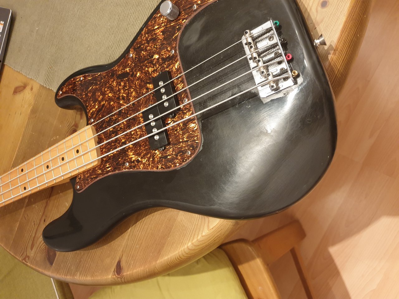

Der Preis war auch fair, der Lack ist jedoch (unschön) mitgenommen. Durch den dicken (Poly?)Lack wirkt das Ganze einfach nur stumpf und nicht cool runtergespielt. Das ist schwierig einzufangen, aber ich habs mal versucht.
Auf dem Lack war eine Art komische Klebeschicht...wie Uhu. Die habe ich mit Aceton z.T. entfernt. An der Stelle, wo die Abnutzungen am intensivsten sind, kommt eine rötlich, braune Schicht durch (Grundierung?).

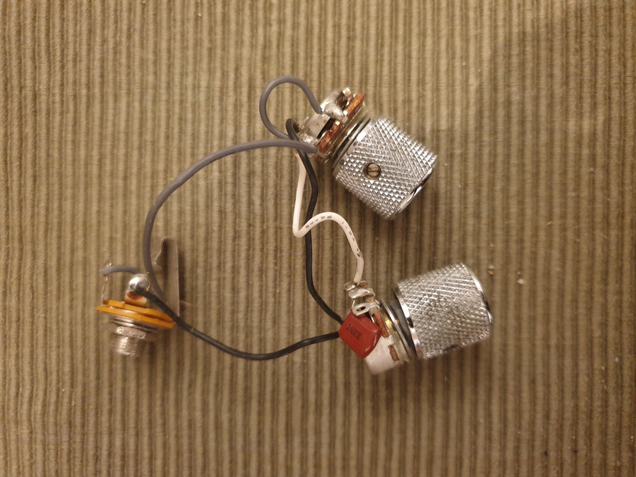

Das Vol.Poti kratzt und ich habe hier noch eine Am. Standard Preci Elektronik rumfliegen.

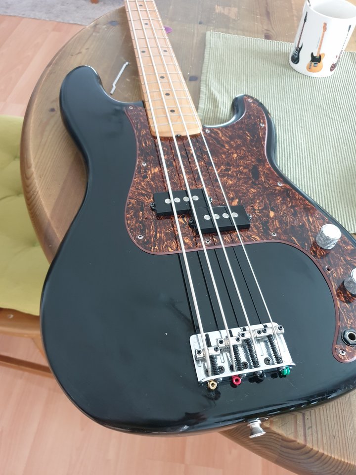

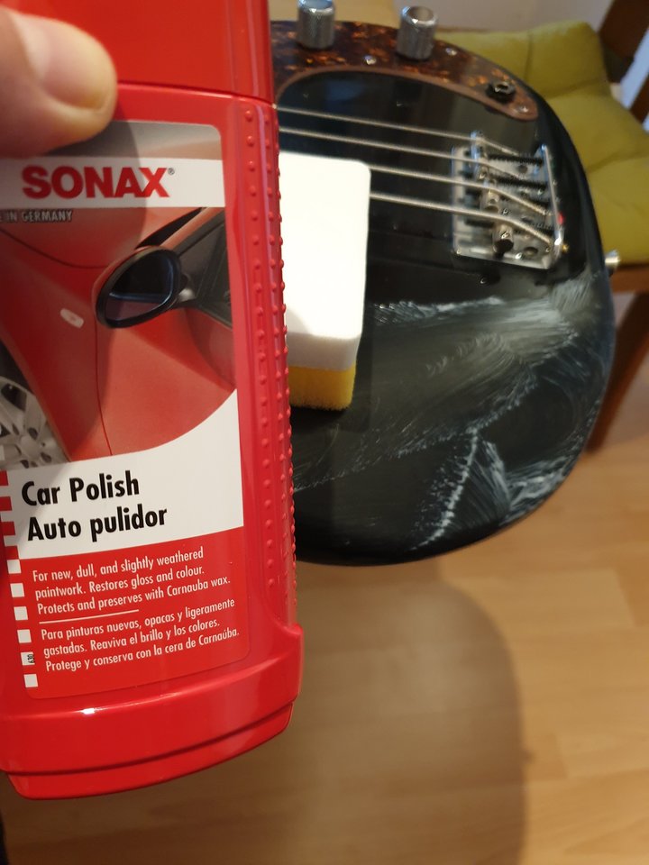

Hatte mir einfach mal Sonax Autopolitur für verwitterte Autolacke bestellt. Dazu einfach einen Sonax Polierschwamm. Freitag nachmittag war ich in Testlaune...also einfach mal die schlimmsten Stellen ein bisschen poliert.
Das Ergebis ist nicht übel: ich habe einige stellen glatt bekommen, andere sind zu tief, um das mit 1-2 Sitzungen hinzubekommen, außerdem reicht dafür der Sonax Schwamm nicht aus.

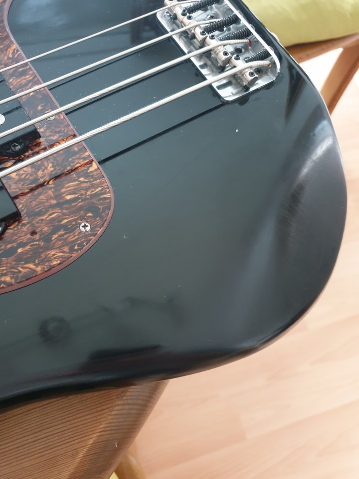

Hatte dann noch das PG abgenommen und einmal den gesammten Korpus mehrfach poliert.
Bis auf die Hauptstelle (dort wo der Arm aufliegt...sieht man hier auf dem Bild auch), bin ich ziemlich zufrieden. Für die Problemstelle, werde ich wohl nochmal Nassschleifpapier versuchen. Vergleicht man es mit dem Eingangsbild, ist es ein Unterschied wie Tag und Nacht.
Denke mir dann hier und da auch: es ist ein Preci und dazu älter als 10 Jahre, alles im Lot:-). Mir gings auch weniger um die Kratzer, sondern darum, dass der Bass vorher aussah, als hätte jemand versucht ne Schicht Klarlack mit der Sprühdose aufzutragen, um das Resultat zu verdecken, was cirka 18989 Aufkleber mit dem Lack gemacht haben.
Und nochwas: ich hab den Bass mitlerweile richtig lieb gewonnen:love:.
