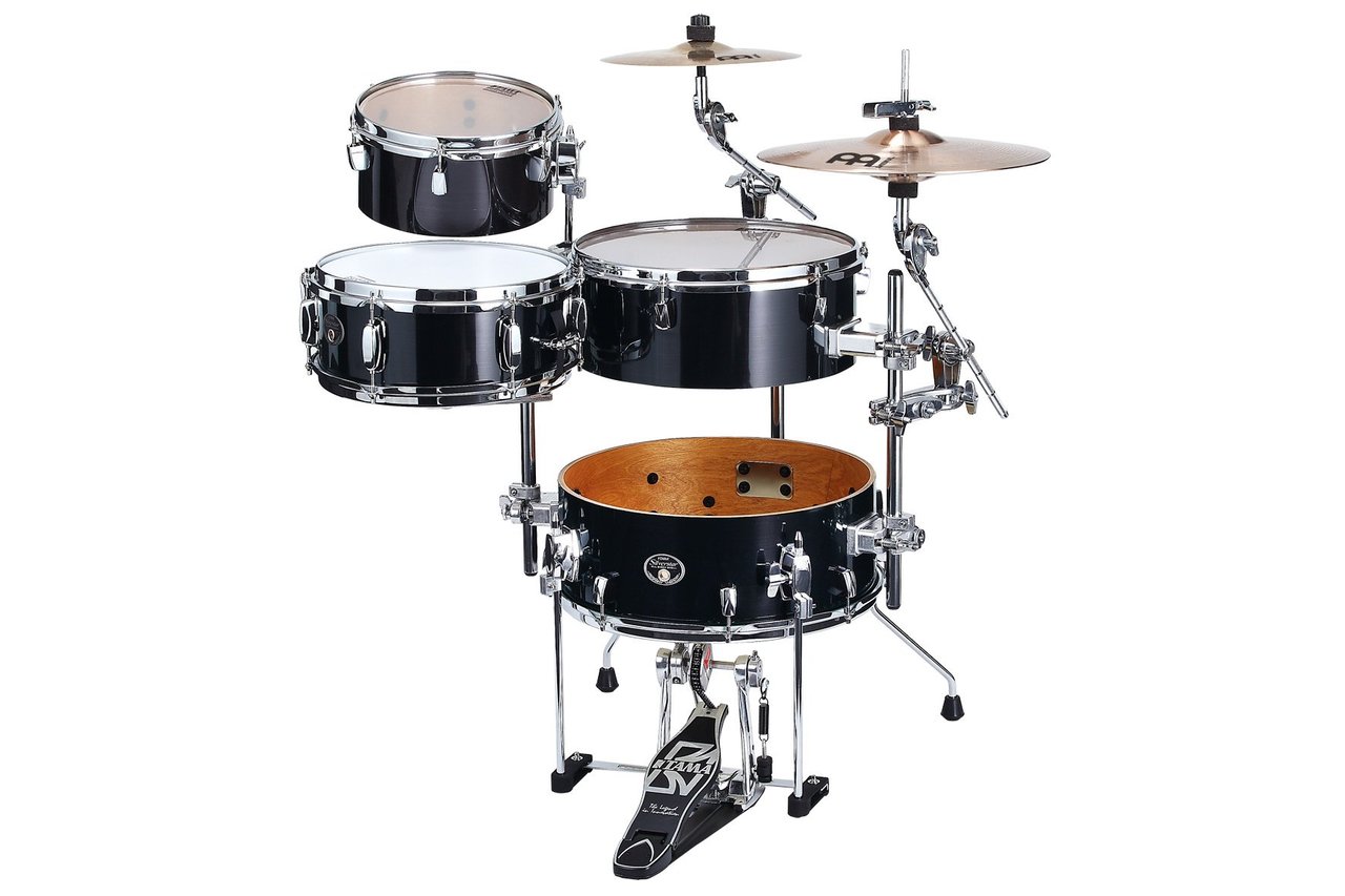

Ich bin seit geraumer Zeit drauf und dran ein sehr kompaktes Eventbandkonzept zu entwerfen.
Wenn ich Hochzeiten organisiere, dann mag ich es wenn ich den kompletten Aufbau zur Not auch alleine hinbekomme.
Außerdem ist es manchmal notwendig einen zweiten Standpunkt zu eröffnen. Z.B. Empfang und Party an unterschiedlichen Orten.
Mein Cocktailset passt in eine 18er Bassdrumtasche, das spart schon ordentlich Truckspace.

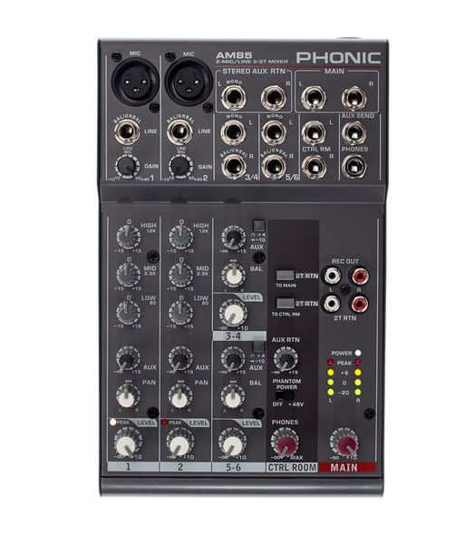

Mit einem einfachen Kompaktmixer von Phonic bekomm ich ein einigermaßen gutes Ergebnis, wenn ich die Bassdrum wirklich nur stütze und keinen Stadtfest Sound erwarte.
Tatsächlich hab ich mich gefragt ob es evtl. möglich wäre die Centerfrequenz des Bassreglers in Kanal 1 so zu modifizieren dass eher der Bereich um 50-60Hz angehoben wird und der Wummerbereich um 120 außen vor bleibt ( @Stratitis wie kompliziert ist sowas eigentlich?) . Ich vermute mal dass es immoment ein Shelf um 80Hz rum ist. Es gibt übrigens auch Bassdrummics die vom Frequenzgang schon so gestaltet sind dass es meistens passt. Das wäre eine andere Idee.

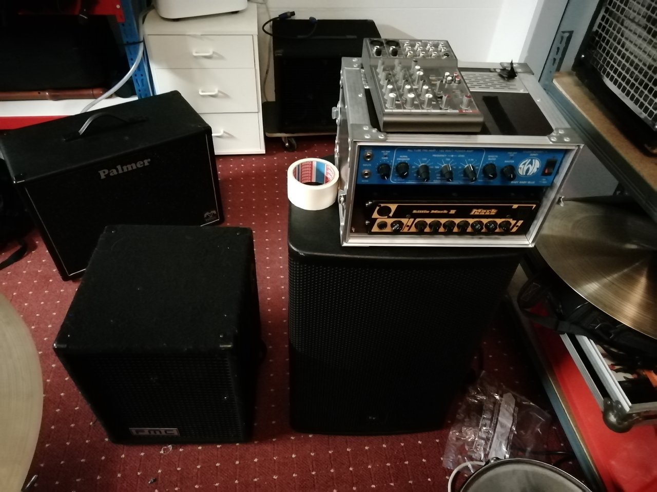

Hier mal der Versuchsaufbau mit einem 115er Topteil und der 110er FMC jeweils an Markbass LM2.
Das Mischpult über den Return.

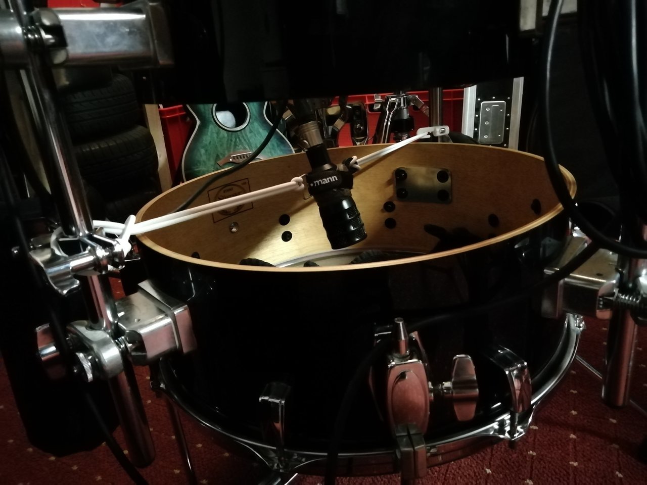

Das Mikrofon ist ein umgebautes Tom Mikrofon und hängt freischwingend an zwei Gummis in der Bassdrum.
Ohne Mikrofon klingt die Bassdrum im besten Fall jazzig. Mit dem Mischpult und der FMC 110 bekomme dasich ganze so gestützt dass es sehr natürlich und rund klingt, aber eine richtig fette Bassdrum geht nicht, das klingt ab einer gewissen Lautstärke dann wie schon erwähnt zu pappig. Für meine Zwecke ist das allerdings ausreichend. Ich brauche das nur als Minimal Setup für Hintergrundmusik.
Wenn der EQ des Mixers jetzt noch parametrisch wär würde es unter Umständen noch besser klingen.
