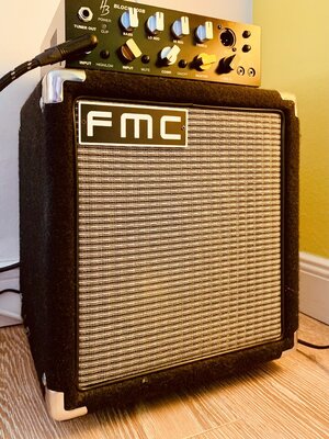

Ich habe eine FMC 108H UL (mit Hochtöner).
Die hat - für mein Empfinden - einen Top-Sound. Wenn etwas mehr aufgedreht ist, dann liefert sie ein ordentliches Low End.
Beim Üben lasse ich auch Backing Tracks darüber laufen, das geht mit dem Hochtöner sehr gut.
Alles subjektive Eindrücke ;-)
