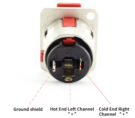

Kurz gefasst:
Passive Tonabnehmer
Stereo Output - aber Mono Betrieb
Hot auf Hot End
Masse auf Ground Shield
und um es Mono zu betreiben dann ein kleines Stück Kabel als Brücke löten, oder?
Bin mir allerdings gerade nicht sicher welche ich verbinden muss. Hot mit Cold war mein Verdacht.
Warum ich einfach keinen Mono Output verbinden will? Sagen wir so, will nicht unnötig noch mehr Löcher in den Body bohren.
Der hatte davor auch aktive Tonabnehmer, die ich ausgetauscht hab.
Left - Right - Hot
Gnd - Cold
Aber dann ist jeder Monostecker tabu.

Meinst du mit "Stereo Output" die gezeigte "Stereo"/TRS-Klinkenbuchse, oder hat der Pickup zwei Ausgänge?
Falls es nur um die Buchse geht, Masse auf Ground shield und dann rausbekommen welcher der Hot-Kontakte der Tip-Kontakt ist (z.B. mit einem Mono-Klinkenkabel). Der andere (Ring) bleibt frei.

Das hätte ich jetzt auch gesagt. Klinkenkabel einstecken und kurz mit dem Durchgangsprüfer checken.

Es geht um den Stereo Output der Klingenbuchse. Die Tonabnehmer sind "normal".
Also jeweils 1 für Hot und 1 für Masse.
Also:
Hot auf Tip
Ring - frei
(Vorsicht Halbwissen): Ich dachte man muss, um eine Stereo Klinkenbuchse Mono zu betreiben nochmal Ring mit Tip verbinden, damit Mono Stecker funktionieren. Also stimmt das gar nicht? Weisst du was passiert, wenn die 2 Verbunden sind? Irgendwelche Störgeräusche oder sonstiges?

Kurzschluß.
Edit: Wenn du eine Monoklinke einsteckst.
Dann war es also sogar gefährliches Halbwissen.
Für Dumme:
Hot auf Tip
Ring - frei
-> Monoklinke funktioniert
Hot auf Tip
Ring - Verbunden mit Tip
-> Monoklinke = Kurzschluss
Ja, paßt so.
Für Dumme:
Hot auf Tip
Ring - frei
Hot auf Tip
Du kannst den Ring auch mit auf Masse legen.

Oder damit ne Elektronik schalten...[¦)]

Hat der Bass eine aktive Elektronik bzw. ist eine Batterie verbaut? Falls ja, wird der Ringkontakt (=mittlerer Kontakt) der Stereobuchse i.d.R. auch zur Verbindung vom Minuspol der Batterie mit GND verwendet. Falls nein, dann den Ringkontakt einfach offen lassen.
Reaktionen: Schnief
  • #14
Der hatte zuvor aktive Tonabnehmer und dadurch eine Batterie. Durch den Wechsel auf passive Tonabnehmer fällt das alles weg.
Also alles passiv, nur die Buchse ist noch Stereo. Deswegen wollte ich auch auf Nummer Sicher gehen und hab nachgefragt. :bier:
