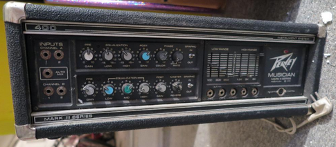

Ich habe einen Schnapper gemacht. Den hier für 60 €:

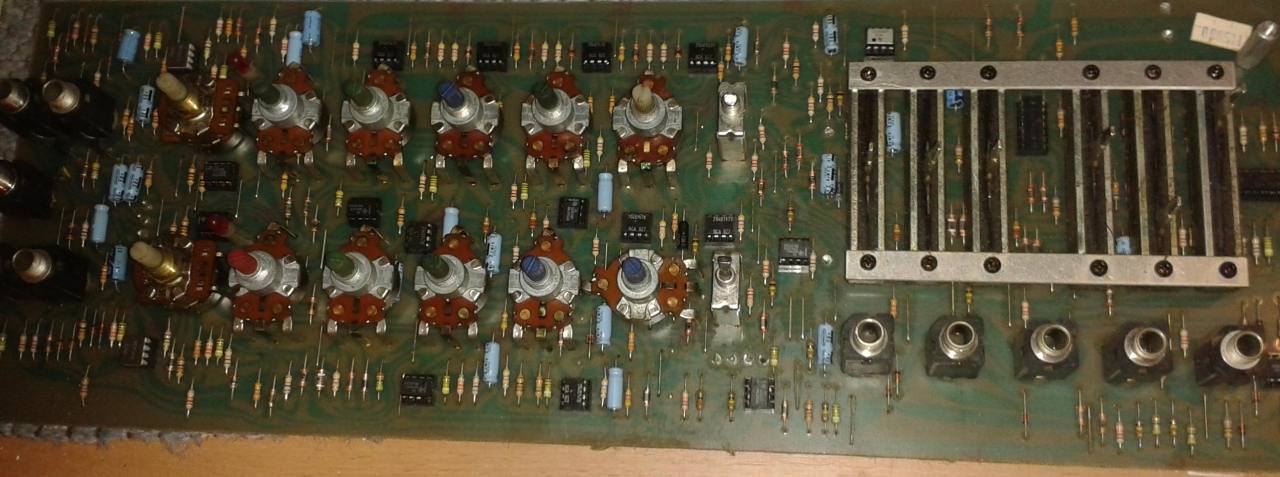

Ausgebaut stellt sich die Frontelektronik so dar:
Alle Potis knacken, knallen, rummsen, plöngeln, zerren, usw. Ich hoffe, ich habe mein Problem ausführlich genug geschildert. Soll halt nur wieder einigermaßen funktionieren. Ich erwarte definitiv keine Wunder (bei dem Preis!!!). Und wenns nicht funktioniert hau ich da an Silvester ein paar Böller rein und dann...:O!:teufel::stolz::O!:bier::bier::bier:

Eigentlich recht Wartungsfreundlich. (Bis auf die Fader)
Einfach Poti für Poti vorsichtig auslöten und säubern. Die meisten müssten Standartwerte sein. Austausch wäre mit vertretbarem Aufwand möglich.
Bei den Fadern sieht das etwas anders aus. Die gibt es so nicht mehr, da müsste man basteln.
Wenn du's selber machen möchtest, dann kannst du versuchen einfach mal u. Die Poties herum mit Zewa alles abzudecken und dann kleine Stöße Oszilin oder D5 in die Poties zu spritzen. Nicht drin baden, nur kleine Stöße und versuchen, dass das Ganze nicht zu viel auf die Platine läuft.

Zu dem PEAVEY MK > so einen habe ich auch vor kurzem geschossen (als Fullstack mit 2x15" Cabinet).
Dem Netzteil habe ich neue Cab`s verpasst, die Poti habe ich mit Tuner 600 behandelt > läuft seitdem tadellos

Kleiner Zwischenbericht: Ich habe alle Potis mit Teslanol T6 eingesprüht und hinher gedreht, Amp probeangeschlossen und: wesentlich bässer. Noch nicht optimal aber als Basis durchaus brauchbar!:-)

So, heute nochmal alles gründlich gereinigt, zusammengebaut und getestet: kein Kratzen oder ähnliche Shyce mehr zu hören. Selbst die Schiebepotis funktionieren sahnig! Ich würde sagen: Alles prima. Ich hoffe, es bleibt so. Wenn es wieder auftritt, sage ich bescheid! Ansonsten volle Punktzahl für das Teslanol T6-Gebräu! Funzt ganz wunderbar!:bier:
