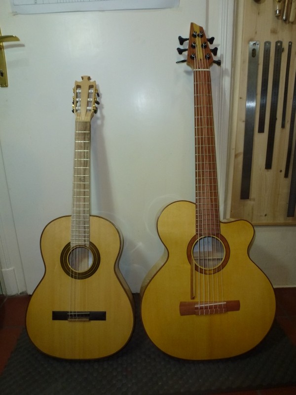

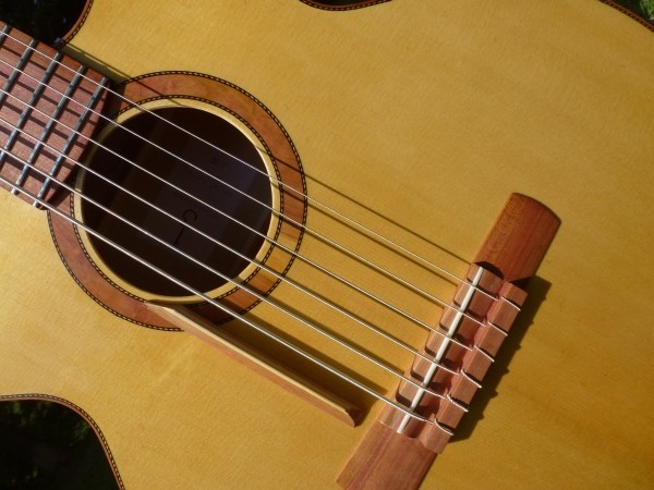

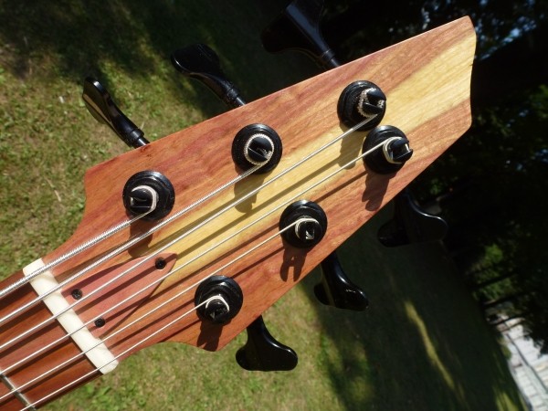

Hallo, hab so eine gebaut.
Nylonsaiten, 30 Zoll Mensur, Gitarrenstimmung, nur eben eine Oktave tiefer.
Jumboform mit Cutaway, Pflaumengriffbrett, Steg, Daumenstütze, Randeinlage, Rosette und Kopfplattenaufleimer.
Decke ist aus Fichte, der Rest ist Riegelahorn
Macht spaß!
so klingts: (Man verzeihe mir meine spielerische unprofessionalität :-) )

Hübsch :-)
Passt das denn mit der Saitenspannung ? Die Saiten sehen so dünn aus, obwohl sie sich ja in der selben Tonlage befinden wie ein E-Bass bzw. Akustikbass ...

Ja die Spannung passt. Die Hannabach Saiten haben einen Nylonkern und sind mit Draht umwickelt. Die tiefe E-Saite hat in etwa den Durchmesser einer .100er E-Saite aus Stahl.
Der Saitenensatz nennt sich auch "Kontrabassgitarre". Man bekommt ihn bei der GEWA.
Die neuen Saiten klingen recht metallisch das legt sich dann mit der Zeit.
