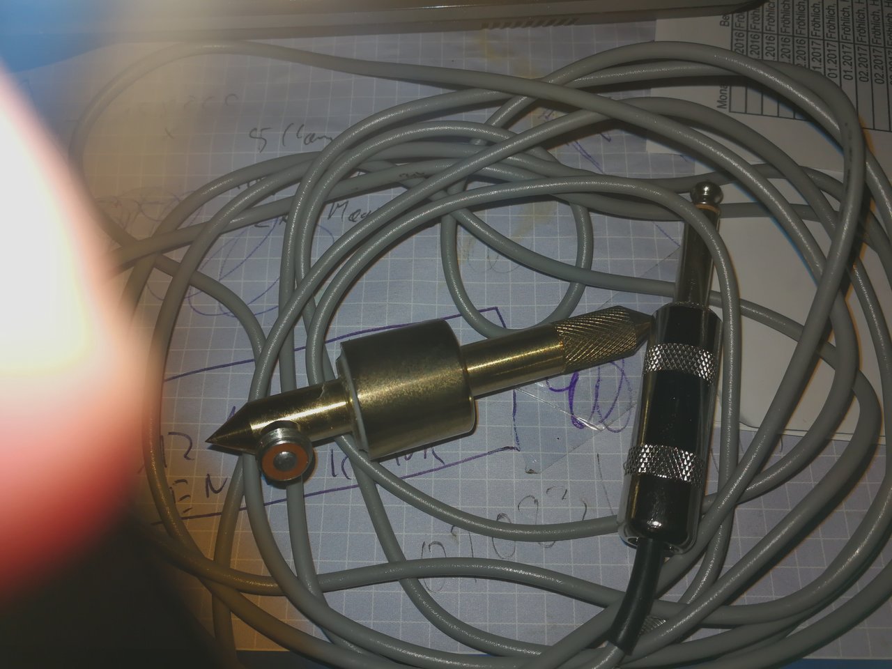

Da ich relativ neu bin als Kontrabass Spieler bin ich völlig unbedarft an die Tonabnehmer suche ran gegangen. Ich hab mir bei ebay einen 3 armigen Piezo gekauft, der hat glaub 75 Euro gekostet. 2 Arme davon in den Steg und einen auf den body. Klingt meines Erachtens nach richtig gut und bringt auch genug Lautstärke ohne preamp.
