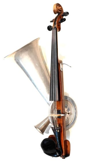

Was ist ein fokussierender schalltrichter?
Sowas hier?
iu
  • #18
primär ist das ein schreibfehla im eifer des gefechtes. fokussierter trichter wäre ja noch durchgegangen bei der amtlichkeitsprüfung, letztlich ist ein trichter aber genau das nicht: fokussierend. er ist diffundierend.
will sagen: bei einer trompete - die dinger sehen ein ganz klein wenig so aus wie beethovens höhrrohr, das du da abgebildet hast, oder war es ferkelszeugs von mozart?? - kommt der ton ziemlich gebündelt aus dem trichter geschossen. bei sängern auch, *innen ebenso. beim saxofon ein bisschen so, flöten kann man direkt am mundstück gut abnehmen und so weiter. lediglich die streicher (und noch ein paar andere) geben ihren klang mehr oder weniger kugelförmig in die umgebung ab. sie haben keine stelle, an der man sagen kann: hier ist es schön laut, hier kommt das mikro hin. und deshalb kann man dynamische mikros, die gerne mal angeschrien werden, für die abnahme von kontrabässen eher nicht so gut benutzen. im studio kann es klappen, wir kennen fast alle den trick mit dem schaumstoff und dem sm 57, für die bühne ist das nix.
man hat, siehe #17 des geehrten @LaFaro , versucht, diesen mangel durch eingriffe in die bauert des gestreichs zu beheben. das ergebnis sehen wir tagtäglich überall auf der welt.
