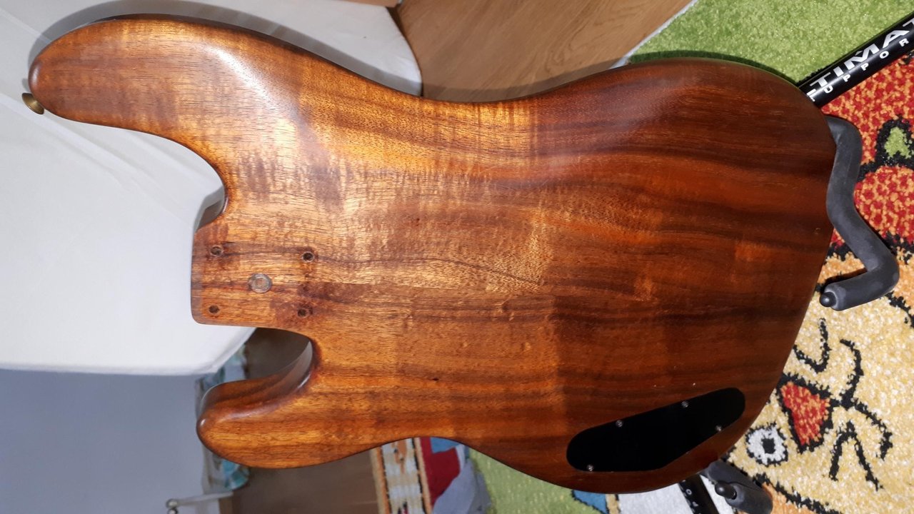

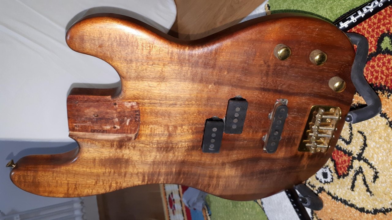

Also vereinbar wurde noch nichts. Ich habe bisher lediglich angefragt was das kosten würde. Altes Finish runter + Wachsen + Ölen. Korpus und Rückseite des Halses.
Ich habe auch schon bei anderen Gitarrenbauern in München angefragt. Bisher leider sonst nur Absagen erhalten wegen zu vielen wartenden Aufträgen.
Erwarten würde ich ein gründliches Entfernen der Ölung die der Bass Anfag der 80er erhalten hat. Und dann halt eine schöne Neuölung die auch die Maserung wieder etwas "anfeuert".
Für eine Empfehlung eines entsprechenden Fachmannes hier im Forum wäre ich natürlich auch sehr dankbar.

Wow, das ist Koa, oder?
Toller Korpus. Das finish sieht doch eigentlich noch gut aus? Mit etwas nachwachsen sollte der doch wie neu aussehen.
Genau das!
Die Oberfläche steht doch noch gut da! Wenn keine Kratzer ausgeschliffen werden müssen, würde ich nur nachwachsen und, wenn es denn unbedingt "angefeuert" werden soll, stärker polieren.
Da kannst du doch auch selbst dran! :great:
