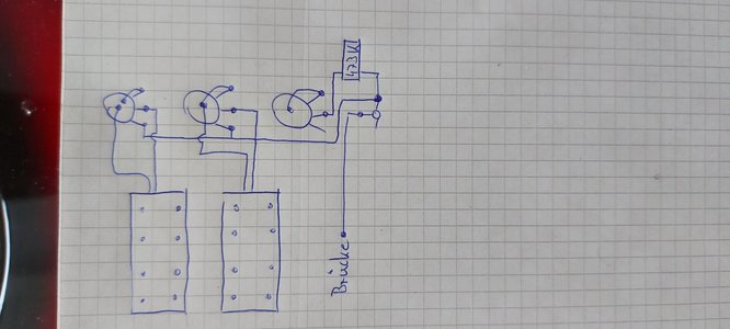

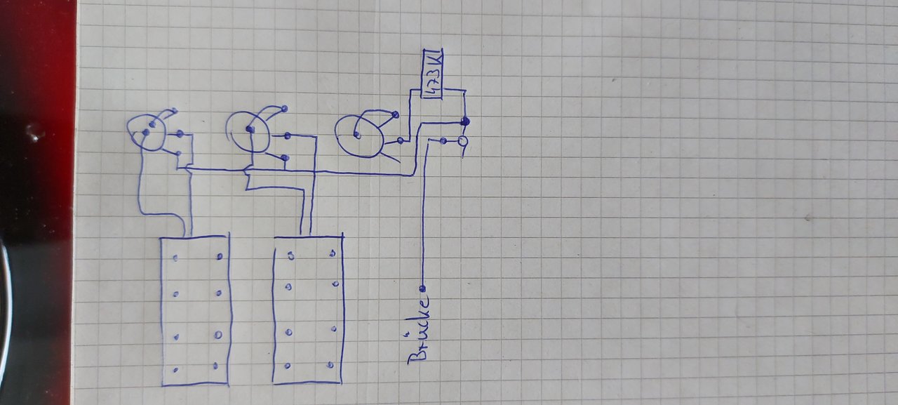

Jetzt möchte ich beim Bastelbass die Potis tauschen, da die Kratzen und aus dem Steg-PU nix rauskommt.
Bevor ich jetzt aber einfach nur die Potis genauso wieder einlöte, könnt ihr mit bitte schreiben, ob der IST-Zustand der Schaltung passt? Siehe Skizze.
Danke
Marcus

  • #30
Moin.
Danke
Marcus
Ich hab zwar keine Ahnung....würde aber ein Masseverbindung der einzelnen Poti und zur Buchse einlöten, da die wohl nur über die Abschirmung hergestellt wurde.....
Grundsätzlich würde ich aber nur dann etwas wechseln, wenn es WIRKLICH kaputt ist.
Also erst mal GRÜNDLICH reinigen und etwas ölen..... Der Bass sieht nicht so verschlissen aus, als das man davon ausgehen kann, das die Poti durchgenudelt sind.
Wenn schon alles verbastelt ist...ist es egal, wenn auch noch die Elektrik erneuert wurde, aber ich bin immer bestrebt, alles möglichst original zu lassen, solange es noch ok ist.
