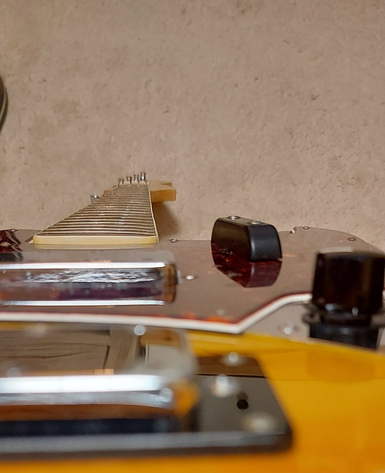

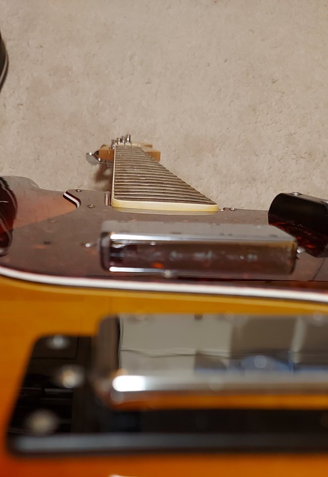

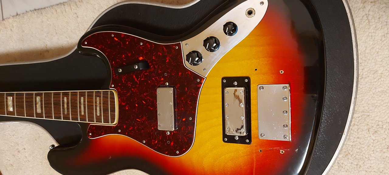

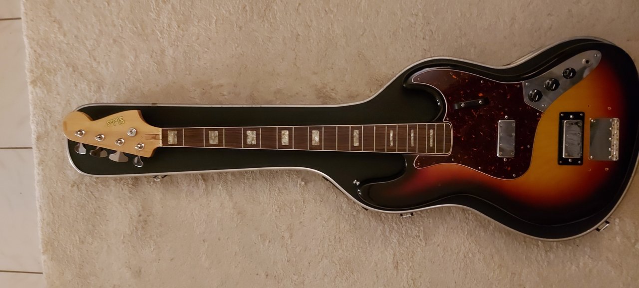

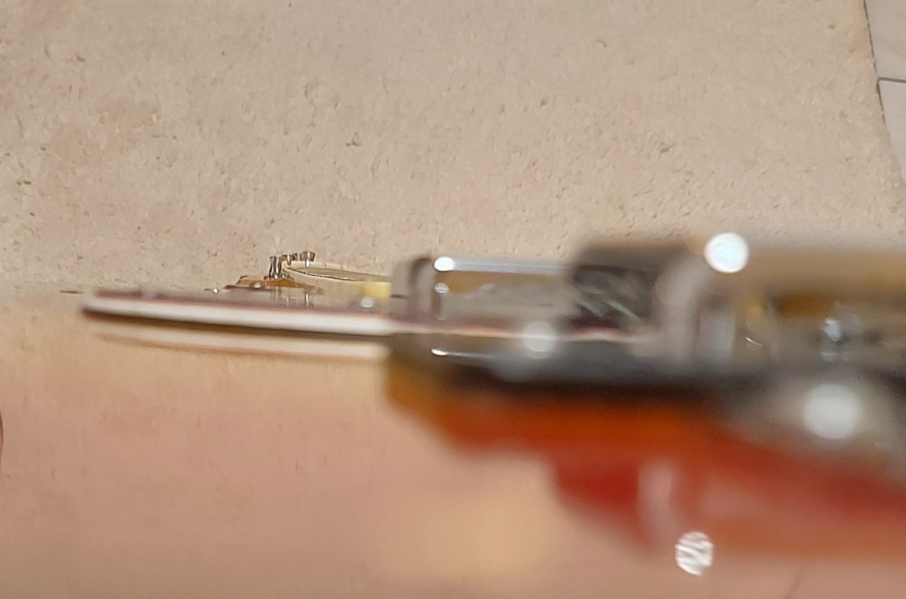

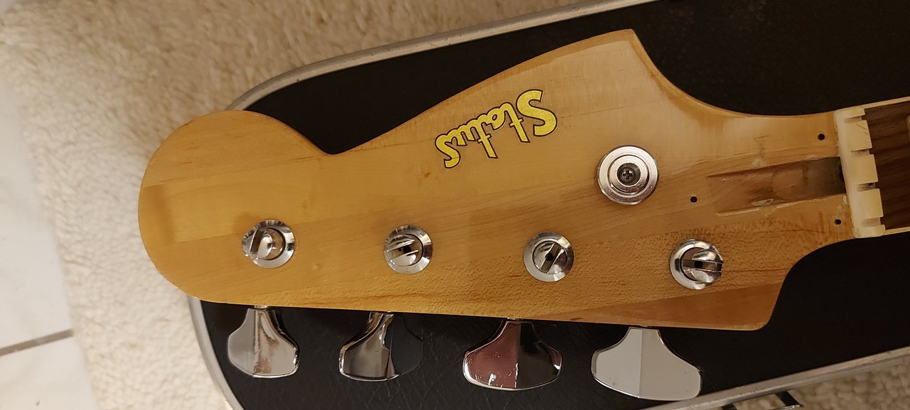

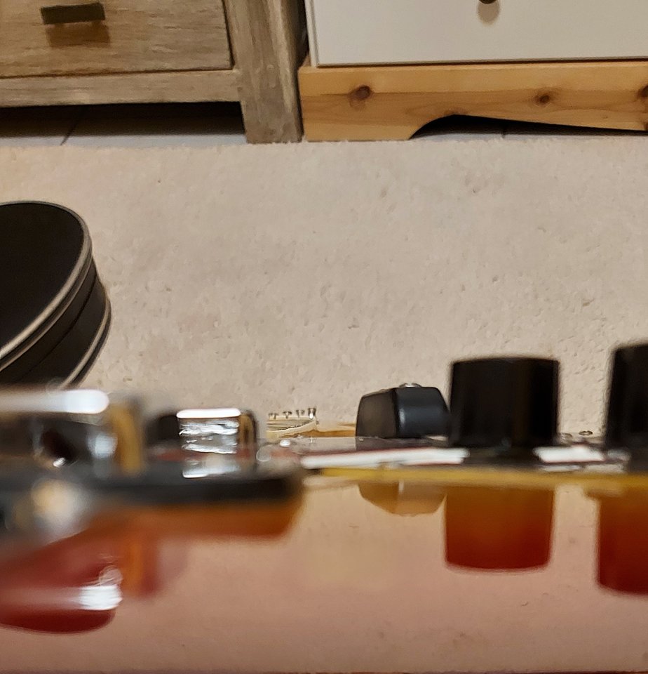

Hier mal ein paar Bilder.
Edit: Da ist der Stab gespannt.

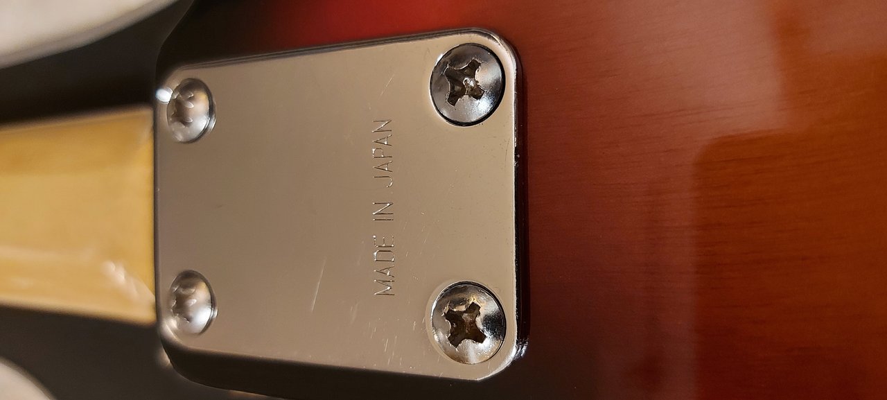

Hmm ... sieht mir jetzt nicht so besonders wertvoll aus. Mit der Marke Status von Rob Green hat der wohl auch nichts zu tun. Sieht eher nach einer japanischen Kopie aus den 70ern aus. Da muss man halt entscheiden, ob der Bass einem die Investition noch wert ist. Ob der Hals verdreht ist kann man übrigens besser mit Saiten als gerader Bezugslinie erkennen. Wenn der Hals bei gelockerten Trussrod in Richtung Saiten verbogen ist, muss das noch nicht dramatisch sein. Umgekehrt ist es schlimmer, weil sich das mit einem einfachen Trussrod nicht kompensieren lässt. Trussrod etwas anziehen (ohne Gewalt !) bis die Krümmung etwas schwächer wird und dann erst mal ein paar Tage liegen lassen. Dann Prozedur ggfs. wiederholen und Saiten aufziehen.
Ich habe ausserdem den Eindruck, als ob die Bünde auch mal abgerichtet werden müssten. Wenn die kreuz und quer stehen bekommst Du sowieso keine gute Saitenlage hin. Das würde ich auch beim Gitarrenbauer erledigen lassen.
Ist aber alles schwer per Ferndiagnose zu beurteilen. Ich würde das Teil mal zu einem Fachmann bringen und beurteilen lassen, ob sich der Aufwand lohnt. Sound und Bespielbarkeit müssen stimmen, sonst lohnt es sich nicht.

Von wieviel Krümmung sprechen wir denn? Ein paar Millimeter kriegt man mit dem Spannstab hin. Wenn er in sich verdreht ist, würde ich den Hals direkt ersetzen. Bringt nix, daran zu basteln.
Sieht mir gar nicht so viel aus die Krümmung. Wenn die Spannmutter bzgl. des Gewindes ausgeschöpft ist könnte man auch mit einem Distanzstück arbeiten um den Spannweg zu verlängern.
Evtl. macht es auch Sinn, den Hals quasi vorzuspannen und in die gewünschte Krümmung (oder etwas mehr zu versetzen) und dann erst die Mutter anzuziehen.

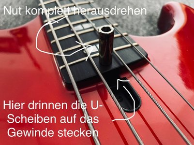

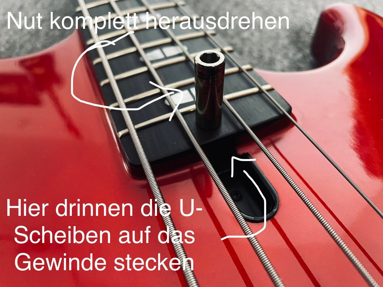

Wenn ich das jetzt richtig verstanden habe, hast du den Spannstab komplet angezogen und der Hals ist dennoch konkav? Bevor du zum Gitarrenbauer gehst, der Tipp von @el_loco hat bei mir auch mal funktioniert: Versuche mal die Nut des Halsstabes komplett herauszudrehen und lege ein/zwei passende Unterlegscheiben auf das Gewinde des Halsstabes. Schraube dann die Nut wieder drauf und ziehe den Hals (vorsichtig) wieder bis zum Anschlag an. Manchmal hat der Halsstab noch spiel, allerdings drückt das positive Gewinde-Ende am Halsstab gegen das negative Gewinde-Ende der Nut, wodurch der Hals sich nicht weiter strecken lässt.
Edit: Kurze Anleitung im Anhang 😂
Und bitte immer wenn es schwer geht nicht zu viel Kraft verwenden, da der Spannstab doch gerne mal brechen kann und dann wird es hässlich!

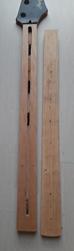

Einen Gitarrenbauer hab ich, der mir in einen Gretsch nen neuen Halsstab eingesetzt und den Bass eingestellt hat. Das hat ca. 350.- € gekostet.

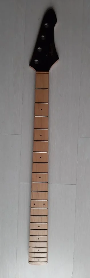

Der Trussrod kostet 9 € plus 2-3 Stunden.....bei nem Hals mit Binding, wie hier, kann es etwas aufwendiger sein.....
Der hier......2 Std......
Das Griffbrett ablösen dauert ....da kann man nichts " beschleunigen"....
