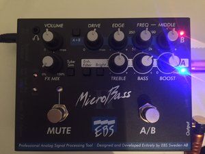

Nachdem ich (auch hier) ein wenig recherchiert habe, welche Geräte mich bei den Studiosessions meiner Band hilfreich unterstützen könnten, waren zwei Geräte in der engeren Auswahl: Der Microbass II DI und der Ampeg* SCR DI. Die Entscheidung fiel, ohne das ich einen davon gehört habe, auf den EBS*.
Der Aufbau
Ein und Ausgänge:
Es gibt zwei Eingänge - einen für Kanal A und einen für Kanal B und drei Ausgänge - einen Balanced XLR, einen Output und einen sogenannten Link, der das Basssignal relativ aber nicht ganz unverfälscht aus der Dose entlässt. Es gibt noch eine kleine FX Sektion (Send-Return) zum einschleifen weiterer Effekte, eines Samplers oder einer anderen Geräuschquelle. Eine Miniklinke zum anschließen eine Kopfhörers gibts auch noch.
Der Input kann mittels PAD Taster um 10dB gesenkt werden. Das sieht alles in allem nach schweizer Taschenmesser für Basser aus...:-)
Machart:
Die Leute von EBS* haben, um das ganze zu regeln, wirklich richtig viele Knöpfe, Potis und Schalter auf und um das Kistchen verteilt - ein paar vermisst man dennoch - aber dazu später mehr in der Kritik. Im Boden versenkt ist eine Aufnahme für eine 9V-Blockbatterie - mal schauen wie lange die alleine durchhält.
Wir haben es mit einem voll und sehr hochwertigem Gerät in einer massiven Blechkiste mit Gummifüßchen zu tun. Die Potis sind einsame Klasse - genau wie die Fußschalter. Sogar die 8!! kleinen und sinnvollen Taster hinterlassen ein sehr soliden Eindruck. Ich habe das Gefühl, das hier in den nächsten Dekaden nix kaputt gehen kann. Vorweg erwähnt - alles was man schalten und reglen kann, klingt ungeheuer musikalisch...
Die Kanäle:
Steckt man sein Kabel, insofern man nur einen Bass betreibt, in den Input von Kanal A, hat man schonmal alles richtig gemacht, um das Gerät mit seinen ganzen Reglern und Schaltern auf "Herz und Nieren" zu testen. Fangen wir mit Kanal A an
- es gibt einen Boost der die Lautstärke regelt
- einen Bassregler der wohl bei sinnvollen 100Hz in Geschehen eingreift
- und einen Treble der um die 10kHz die Brillianzen hervorhebt
Richtig cool ist der Enhanced Filter dieses Kanals: Man hat zwar kein Mittenpoti, aber dieser kleine Taster sorgt dafür, dass die Mitten mit dem Treblepoti bearbeitet werden. Drückt man den Enh.Filter und dreht den Treble in die positive Richtung senken sich die Mitten ab - dreht man anders herum verstärken sie sich. Das funktioniert hervorragend mit meinem Spector und mit meinem Jazzbass. So macht man mit einem Dreh richtig brauchbare Soudvarianten.
Der Brighttaster boostet nochmal die Höhen.
Betätigt man den A/B Fußschalter wechselt man auf den Kanal B, der auch einiges zu bieten hat:
- hier begint die Manipulationskette mit einem parametrischen "Mitten" EQ der zwischen 50Hz und 2kHz
+/- 12dB regeln kann
- einen Edgeregler der die wichtigen 7kHz ebenfall um +/- 12dB bearbeitet
- und einen für mein empfinden höchst ausgewogenen Drive - was soll ich sagen- der kann alles was ich
brauche um alle OD Sounds zu kreieren die ich mag und ist anschlagsdynamisch. (Keine Ahnung ob das der richtige Ausdruck ist - ist aber so)
...und jetzt wir magisch...der A+B Taster: der schaltet beide Kanäle zusammen, so daß man über eine vollständige und für alle möglichen Soundvorstellungen hinreichend gut ausgestattete Klanreglung verfügt.
Es gibt noch eine Röhrensimulation (TubeSim) als Tastschalter, die beiden Kanälen ein warmes, breites und dennoch definiertes Röhrenverhalten beschert. Der Schalter ist geil und bei mir immer gedrückt.
Für den XLR Out steht noch ein Taster zur Verfügung, der eine Boxensimulation bereithält, die tatsächlich funktioniert. Das kling nach einer guten Box die gut mikrofoniert wurde. Man kann den XLR auch Pre EQ schalten, was sich aber nicht auf den Drive auswirkt. Wie bei jeder guten DI gibts noch einen Ground/Lift.
Klang:
wie bereits erwähnt ist diese Box eine sehr musikalische. So klingt sie auch und ich bin begeistert. Der Sound klingt immer vom feinsten - sehr elegant - auch wenns mal zur Sache geht. Ich vermisse klanglich nichts. Alles was an brauchbaren Signalen reingeht kommt edel vorverstärkt auch wieder raus. Soundbeispiele gibt es auf U-Tube usw.
Kritik:
- Warum machen die immer alle die verfl.... LEDs zu hell. OK - man sieht sie auch noch bei direkter Sonneneinstrahlung - aber die sind einfach viel zu fuc... hell. Dieses blau von Kanal A haut einemm die Pupille aus dem Schädel. Das ist murks.
- Den FX kann man nicht schalten - so das man z.B. das Liedchen zu dem man eine Basslinie spielen möchte immer mit auf der Aufnahme hat - ausser im Link-Signal.
- Das Link-, also das cleane, Signal wird nicht ausgeschaltet, wenn man den Mute Taster drückt.
Als reinen Tuner Out wäre das ja noch verständlich, aber bei einem Aufnahmetool bei dem es sinnig ist, neben dem vorverstärkten, gezerrten usw. auch das cleane Signal in den Mischer zu geben, ist das kokolores.
- Die Beschriftung der Taster an den Seiten ist "schwarzer Adler auf schwarzem Grund".
Ein richtiger Aufreger - sowas macht keinen Sinn. Das ist einfach nur schlecht.
Soetwas sollten die nicht machen, die Kammeraden von EBS* - neeee.
Seis drum - mit einem schweizer Taschenmesser kann man auch keine Radmuttern lösen, nicht? Das Dingen kann ehrlich genug.
Fazit:
Ein kleines Gerät. Mit einem Tritt zwei unterschiedliche hochwertige Sounds. Mit A+B Taster sogar drei.
...eine Phantomspeisung ist auch noch an Bord. Das ist das Gerät mit dem man auf der Bühne und im Studio eine gute Figur macht. Man muss kein E-Techniker sein um mit dem Kistchen klarzukommen.
Es sieht aus, als hätten wir es hier mit einer Entwicklung VON Bassisten FÜR Bassisten zu tun.
Man braucht eigentlich nur noch eine Endstufe und eine Box - und selbst das braucht man nicht, wenn man inEar auftritt. Seit dem ich die Kiste habe war mein SWR nicht mehr, bzw nur noch AN um die nötige Endverstärkung zu liefern.
