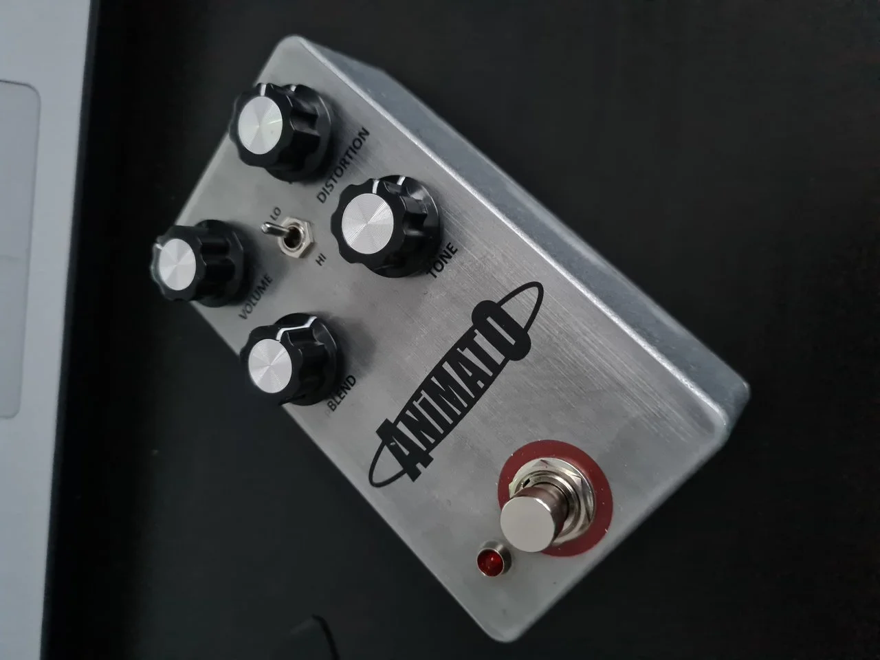

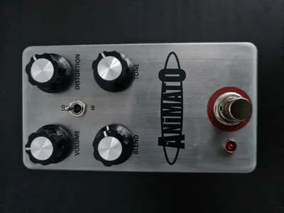

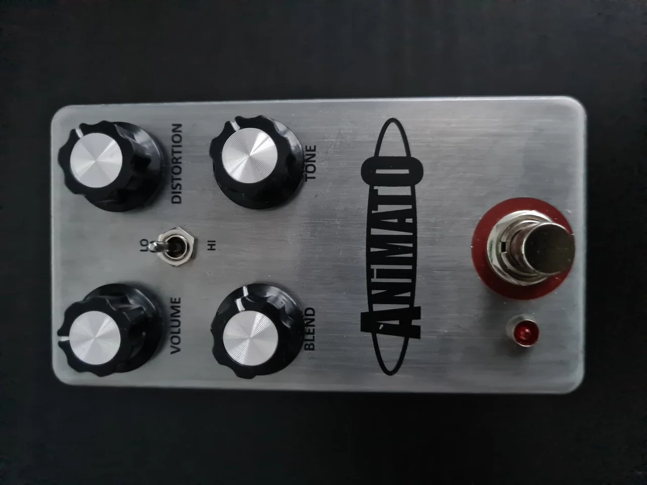

Kurz vor Weihnachten hab ich vom Bastelguru disssa ein Human Gear Animato Clone zum Testen bekommen. Hier ein kleiner Kurzbericht über mein neues persönliches Fuzz #1.
Bekannt wurde das Pedal vor allem durch den Muse Bassisten Chris Wolstenholme und der Tatsache dass das Pedal relativ selten und schwer zu bekommen ist.
Basierend ist das Pedal auf ein Big Muff mit einem Rangemaster Treble Booster gemischt.
Ich hatte das Glück schon einige Clones auf dem Tisch zu haben.
Der Unterschied zu dem jetzigen war jedoch jedesmal der fehlende Blend Regler, der hier von disssa mit reingeorgelt wurde. Mittlerweile haben einige Clones den Regler auch eingebaut.
Das Pedal kommt in einem Standard Gehäuse mit einem Decal „eingebrannte Keramikfolie“. Die Folie ist so dünn, dass es wirkt als wäre das Gehäuse selber bedruckt.
Regler:
Volume, Blend, Distortion, Tone, Clipping Schalter
Der Volume regler reagiert etwas seltsam. Das Pedal selber ist nie komplett aus, es wirkt so als wäre es ein Gain Regler der einfach zum Clean Signal den Zerrgrad reinmischt, ähnlich wie ein Blend Regler.
Der Blender tut das was er soll dazu auch noch sehr effizient. Ohne diesen Regler benötigt man zwingends einen zusätzlichen Blender, da die Bässe so dermaßen verloren gehen, dass man im Bandmix komplett absäuft.
Der Distortion Regler ist der Hammer. Ich habe selten ein Fuzzpedal erlebt, was so gut auf diesen Regler reagiert, hier ist von leichter Zerre (die ich sonst nie spiele, aber hier Neu für mich entdeckt habe) bis zur Kettensäge alles machbar. Es ist verrückt wie flexibel das Pedal nur durch diesen Regler sein kann.
Der Tone Knopf scheint mir einen Frequenzgang zu regeln auf dem das Fuzzsignal verschoben wird. So wirkt es auf Linksanschlag als ob die Bässe und auf Rechtsanschlag die Höhen eher verzerrt werden.
Der Clipping Schalter ist bei dem Pedal ziemlich überflüssig. Kaum einer der User kann nachvollziehen wofür der Switch tatsächlich da ist. Gerüchten zufolge soll es einen anderen Clipping Wert aufrufen. Viele der verfügbaren kommerziellen Clone haben den Switch mittlerweile weggelassen.

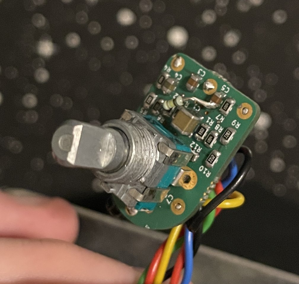

Ist halt noch Rev.0 - also funktionaler Prototyp.
Macht aber n schlanken Fuss.
