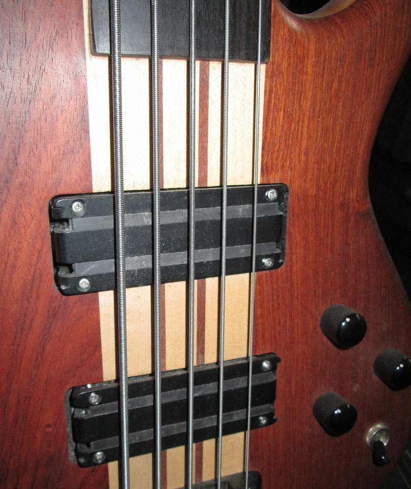

Der Bass ist fertig!
Zur allgemeinen Info - es zahlt sich klanglich - im Gegensatz zu gesplitteten Delanos, etc. (ser/sc/p) Möglichkeiten - bei diesem PU überhaupt kein splitting aus!
Es kommt quasi derselbe Ton nur in halber Lautstärke raus - unbrauchbar!
Allerdings, der Alumitone selbst klingt auf meinem Hartholz-Lobe (solid Jatoba) meinem Referenzbass (HB Max fretless mit Delano soapbar) zum Verwechseln ähnlich! Den (Jämmerliches attestierenden) Netz-Reviews zufolge habe ich echt Schlimmes befürchtet - das ist die gute Nachricht zum Sonntag!
Reaktionen: Ray Mahogany

Habe kürzlich einen Lace Alumitone Bassbar 6 auf meinen Letts 6er fretless montiert. Das harmoniert sehr gut miteinander und bleibt erstmal so bestehen.

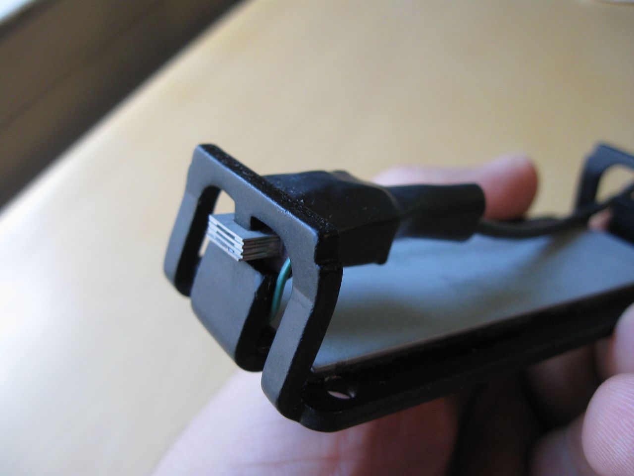

Na, vielleicht interessiert es noch, obwohl der thread schon recht alt ist:
https://www.guitarworld.de/forum/viewtopic.php?t=11166
Hier wird erklärt wie die Dinger funktionieren. Völlig anders als die üblichen PUs, egal ob single oder humbucker. Leider wird die "Anzapfung" nicht behandelt. Ich denke, das ist wirklich nur ein Anschluss zu einem Teil der Spule, man bekommt hauptsächlich weniger Output, aber kaum klanglichen Unterschied. Da es kein üblicher Humbucker ist gibt es ja keine 2 getrennten Spulen, die man unabhängig zusammenschalten könnte. Im Bild sieht man wie der Mittelsteg des Alurahmens von den Eisenblechen des Pickup-Transformators umfasst wird. Er ist praktisch 2 mal eine einzelne primäre Windung. Sekundär ist auf den Schenkeln der Eisenbleche (wechselseitig geschichtet, langgestreckt U-förmig) je eine kleine Spule aufgewickelt, leider wegen des Schrumpfschlauchs unsichtbar. Wenn man ihn entfernt wird das sichtbar; ein neuer Schlauch ist ja leicht drübergeschoben und erhitzt.
Unterhalb der Magnetstäbe sitzt ein dünnes magnetisches Jochblech, das die Feldlinien vom einen zum anderen Magneten führt. Damit wird das Feld oben bei den Saiten verstärkt.
Ich selbst habe 2 Aluma soapbars auf meinem (ehemals akiven) HK fretless 5saiter gegen das originale Korea-Zeugs getauscht. Klanglich hat sich das Instrument mit etwas mehr Höhen und Transparenz leicht verbessert, der vorher schon kräftige Output ist fast gleich geblieben. Aber jetzt gibt es keine leere Batterie mehr im unpassenden Moment. Und ca. 200g leichter ist der Bass auch geworden, weil jetzt viel weniger Kupfer(draht) in den PUs steckt.
ciao R. (Beitrag nachträglich erweitert)
