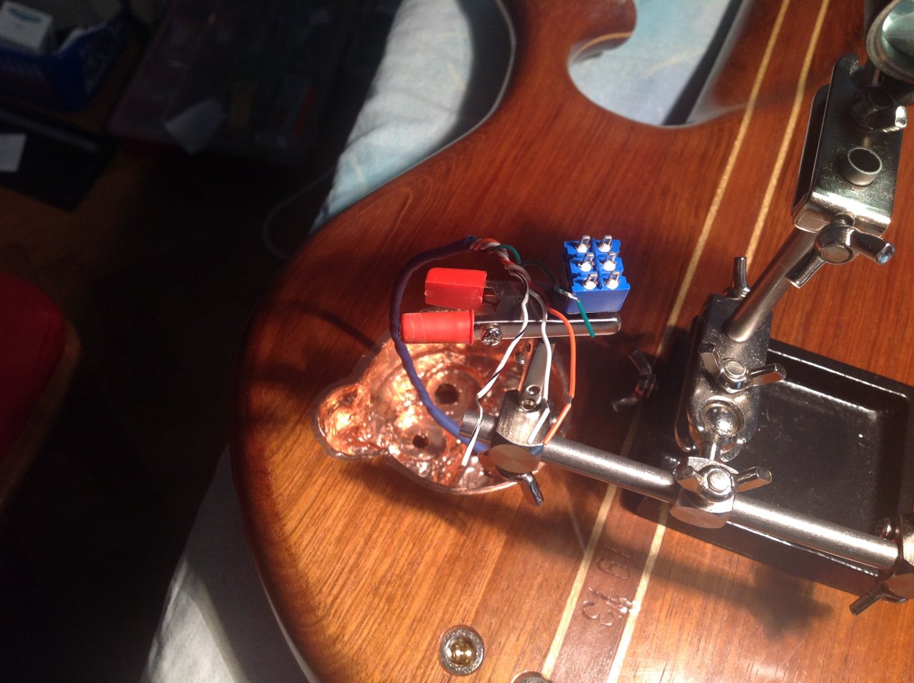

mach doch mal ein Foto von den Kabeln und den Pins deines Schalters.
na denn.....es ist ein on-on-on mini toggle switch
wenn's eine "Standard"-Verkabelung wäre (egal ob Delano od. Bartolini PUs), die sich lediglich in den Farben unterscheiden, wäre es ja kein Problem - aber hier fehlt mir ein Leiter, da das wiring-Diagramm auf der lacesite davon spricht, dass der weiss-schwaze UND der grüne zur Masse gehören - ....und dann bräuchte ich noch 3 Leiter für meine ser/sc/paral switch- Variante, von denen ich aber nur 2 habe......
