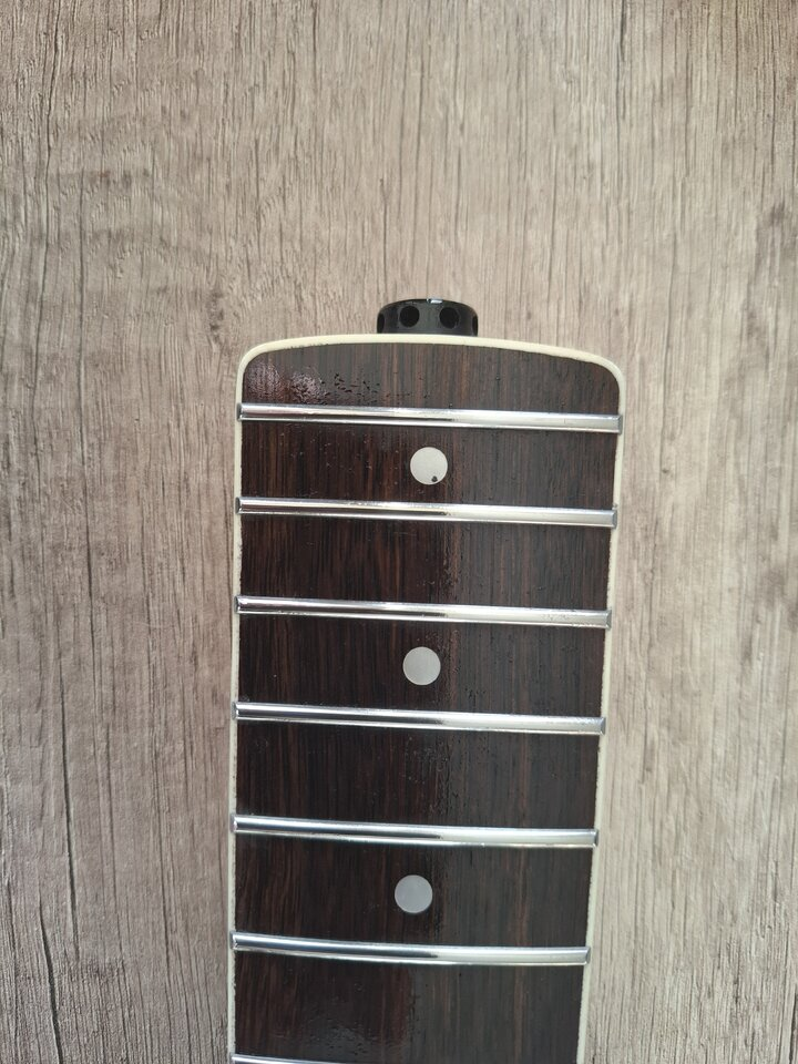

Wir hatten das Thema schon mal. Ich habe den Bass wirklich 1000x auseinandergebaut und wieder zusammen gesetzt. Also: alle "beweglichen" Teile (ausser Trussrod) ausgebaut. Alle Kabel etc mit Schaumstoff umwickelt.
Keine Lösung gefunden...
Ich fürchte, wenn das Griffbrett lackiert ist, wird sich an der Resonanz des Bösen kaum was ändern. Wenn Dir der Sound der Leersaiten schon nicht gefällt, dann schau, dass Du den Bass loswirst. Das wird auf Dauer nix mit Dir und dem Gerät, 2k-Lack hin oder her...

Thomann hatte mir empfohlen, den Neck auszubauen, ihn am Headstock locker anzufassen und dann drauf zu klopfen. Wenn man ein "Knacken" hört, ist der Trussrod locker.
Ich hör da nix. Mehr kann man, glaube ich, nicht testen, oder?
man kann mal im uhrzeigersinn drehen. wenn da kaum widerstand zu spüren ist, dann ist der spannstab zu lose...
Alle drei baugleichen Bässe haben bezüglich des Trussrods das gleiche Verhalten: Weit nach links bzw rechts wird es immer schwieriger. Aber es gibt "mittig" nen recht grossen Bereich, wo es wirklich locker zu drehen ist. Also: ohne Widerstand.
Ich fühle keinen Unterschied zwischen den Bässen...
Ich fühle keinen Unterschied!
wenn es zu locker ist, hat es keine spannung auf dem spannstab. dann kann er möglicherweise "rasseln".
natürlich muss man schlussendlich die korrekte krümmung haben. aber wenn die krümmung bei losem halsstab korrekt ist, dann genügt es auch, den spannstab soweit anzuspannen, bis ein leichter widerstand spürbar ist. dann ist er fixiert, hat aber kaum wirkung auf die krümmung... probiers mal aus.

Damit wir uns richtig verstehen: dir geht es um Trussrod festziehen, oder? Setup ist mein täglich Brot, quasi, also no problem.
Du meinst nicht, den Trussrod rausbauen?
Man kann den spoke wheel nut anscheinend abmachen (bei einem - diesem? - Bass war der mal so locker, dass er abfiel). Aber damit kann man noch nicht den Trussrod ausbauen, ohne das Fretboard abzumachen? Oder?
Bin wie gesagt nicht im Trussrod Thema drin...
einfach beitrag #26 nochmals lesen....anziehen im uhrzeigersinn, lösen im gegenuhrzeigersinn.
