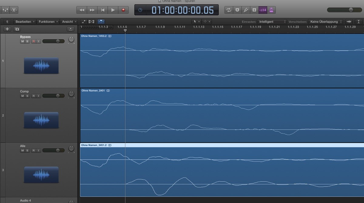

angeregt durch den High End-Modelling-Thread hab ich vorhin main GT-10B an den Rechner angeschlossen, um mal nachzuschauen, wie hoch da die tatsächliche Latenz ist.
Der linke Kanal ist direkt aus dem Splitter ins Interface; der rechte Kanal durchläuft das GT-10B.
(Das Signal ist mein Fingernagel, der gegen die Saiten schnippt)
Die erste Spur ist das GT-10B ohne aktivierte Effekte, die zweite nur mit einem Compressor und bei der dritten sind sämtliche Effektblöcke in Serie aktiviert (Comp, OD, Amp, EQ, noch ein EQ usw...)
Interessant: Alle drei Spuren scheinen mehr oder weniger die gleiche Latenz zu haben - unabhängig von der Anzahl der aktivierten Effekte.
Ich hab es geschafft, den Anzeigemodus der "LCD-Leiste" ganz oben auf "Zeit" zu stellen (also Minuten Sekunden, usw.), aber bei der Zeitleiste des Audio-Editors bin ich mir nicht sicher.
Bin auch nicht ganz sicher, wie ich das Ergebnis jetzt genau interpretieren soll - sind das 5ms?

Ja, 5ms müsste hinkommen.
Finde ich viel.

jetzt komme ich doch nochmal ins Nachdenken... Allen&Heath z.B behauptet, ihr Mischpult habe 0,6ms Latenz.
Und wenn ich die Zeitanzeige in meinem logic anschaue, scheint mir der angezeigte Wert (also die Cursor-Position am Beginn der "späteren" Wellenform) eher 0,5ms zu sein als 5ms (sonst stimmt das mit den Kommastellen irgendwie nicht).
Kann das sein???

Ich kann die einheiten in Deinem Programm nicht erkennen - ist die vorne stehende 1 eine Stunde oder Minute?
5ms sind jedenfalls 0.005s
gerade nochmal nachgeschaut...
die 1 ist eine Stunde, die nachfolgenden zwei Zahlen die Minuten, die nächsten zwei die Sekunden, - und dann?
Diese Vierergruppe macht mich etwas ratlos.
dann müssten das 0,5ms sein. zu vernachlässigen...

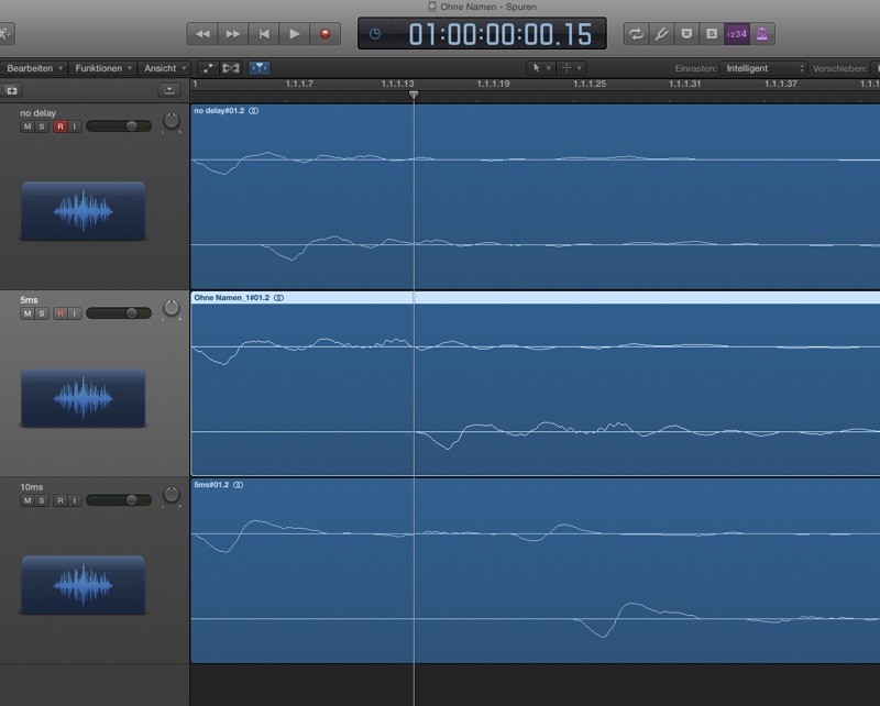

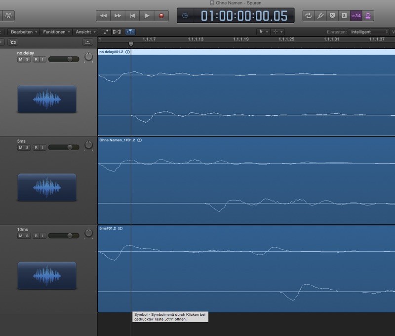

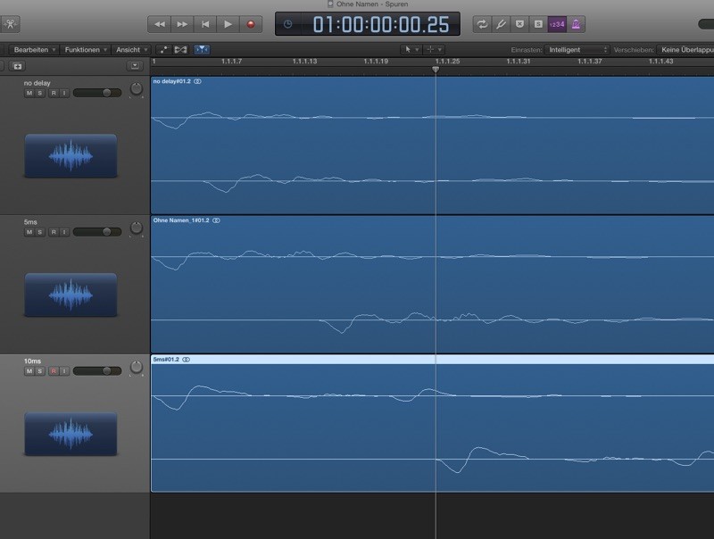

Jetzt hab ich das nochmal anders gemacht.
Im GT-10B das Delay aktiviert und auf 100% Effekt ohne Originalsignal eingestellt.
Der erste Take ist ohne Delay, der zweite mit 5ms und der dritte mit 10ms.
was die Zahlen im Display mir sagen wollen, ist mir immer noch nicht so ganz klar, aber so über den Daumen gepeilt würde ich demnach die eigentliche Latenz des GT-10B bei ungefähr 2,5ms einschätzen.
