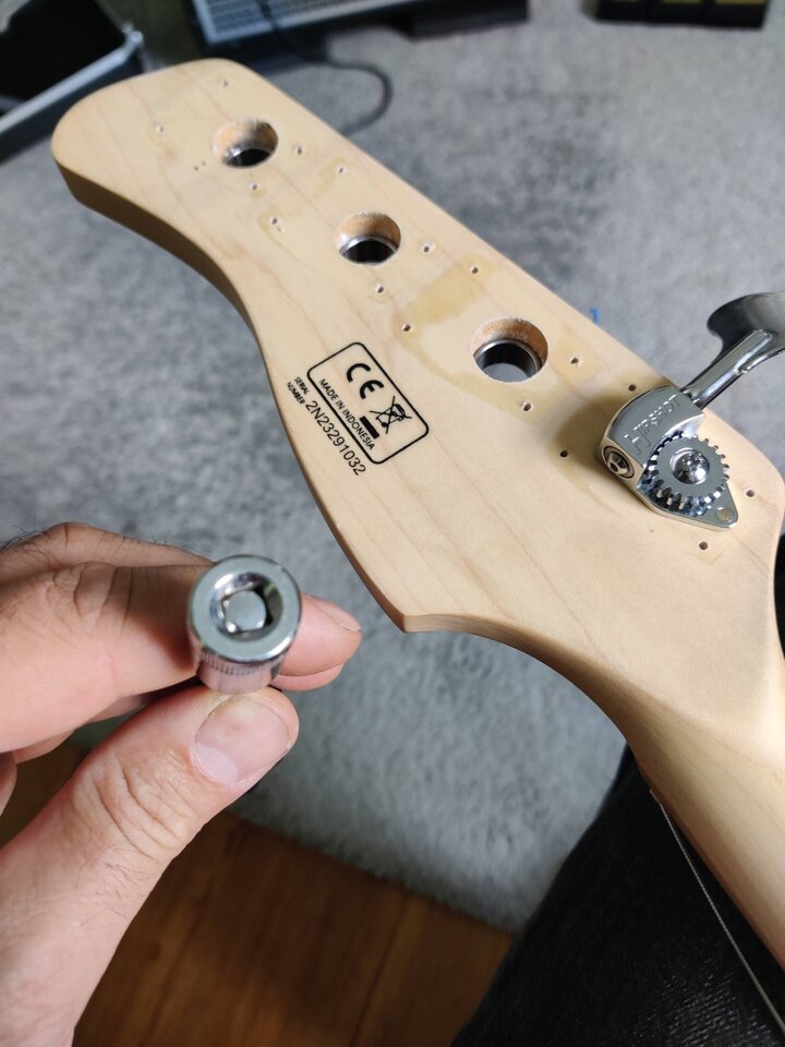

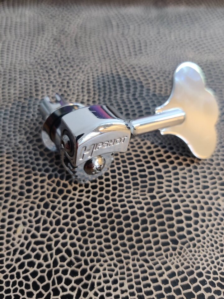

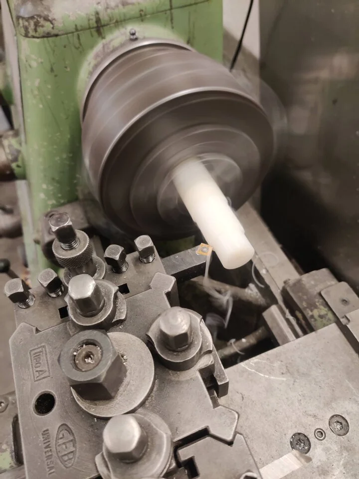

Heute habe ich gebraucht ein paar Licensed Hipshot hb6 Ultralight gekauft.
Deren Nenndurchmesser ist 16mm. Ich glaube in real haben die 15,5mm.
Da ich glücklicherweise eine Drehbank besitze werde ich mir kleine Hülsen drehen die die Differenz von ca. 1,4mn ausgleichen. Mal sehen ob das so klappt wie ich mir das vorgestellt habe.

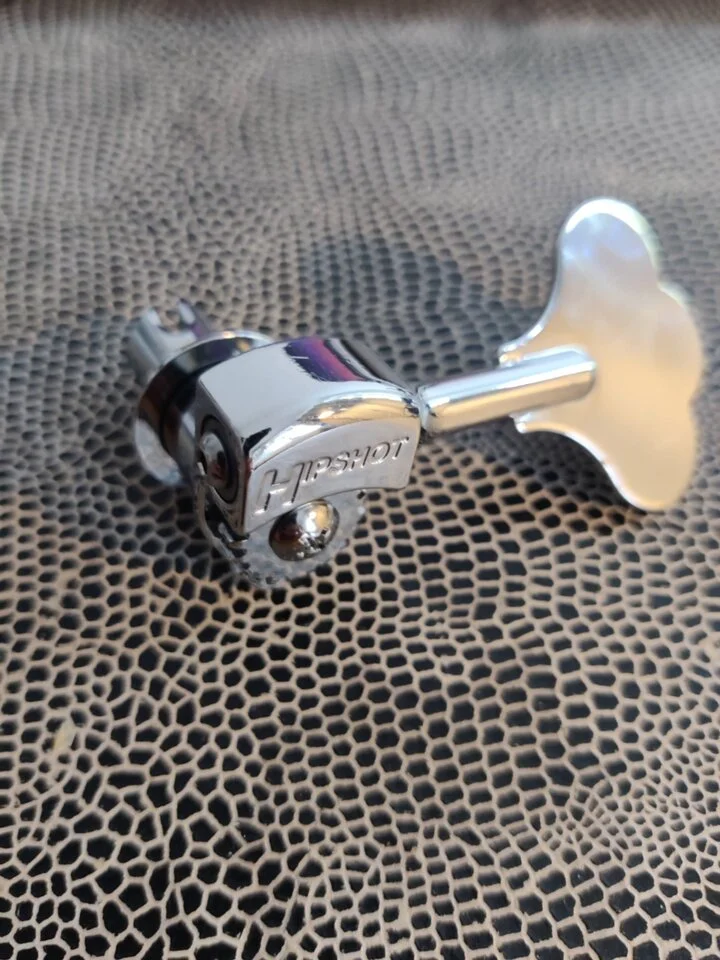

Gerade kam das Päckchen mit den gebrauchten hipshot an.
Es wird aber vermutlich noch ein paar Tage dauern bis ich an der Drehbank stehe.

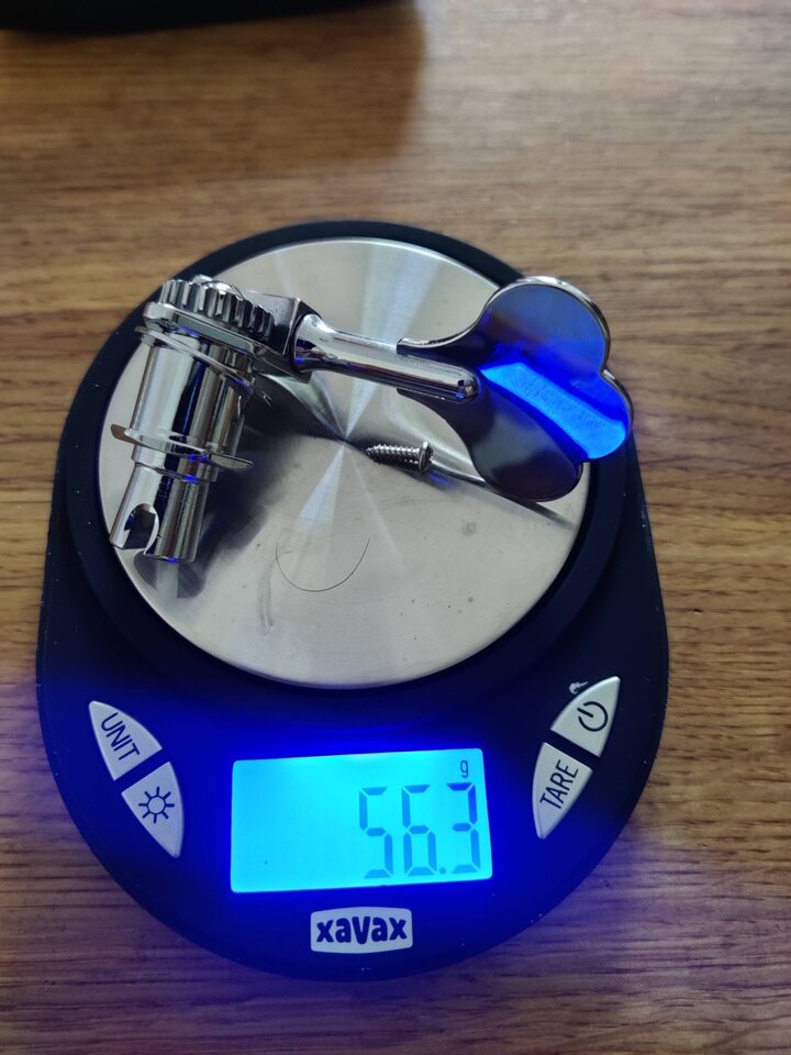

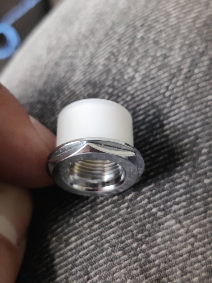

So ich habe Mal angefangen. Etwas verfeiert noch und wenig geschlafen.
Aber es wird schon.
Die Bilder sind glaube ich selbsterklärend.

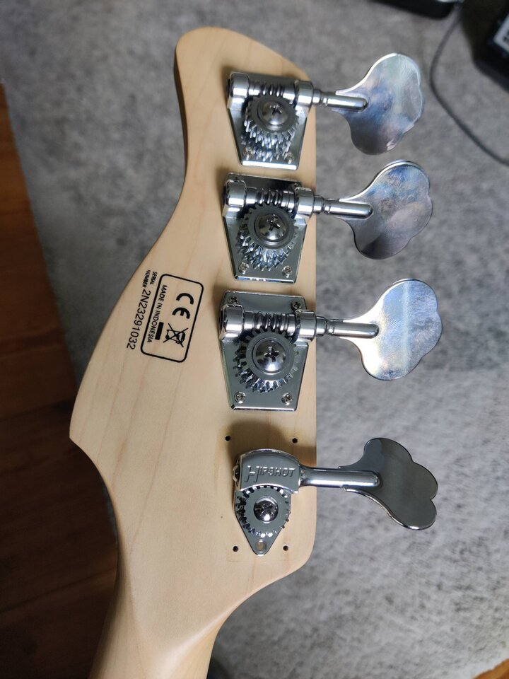

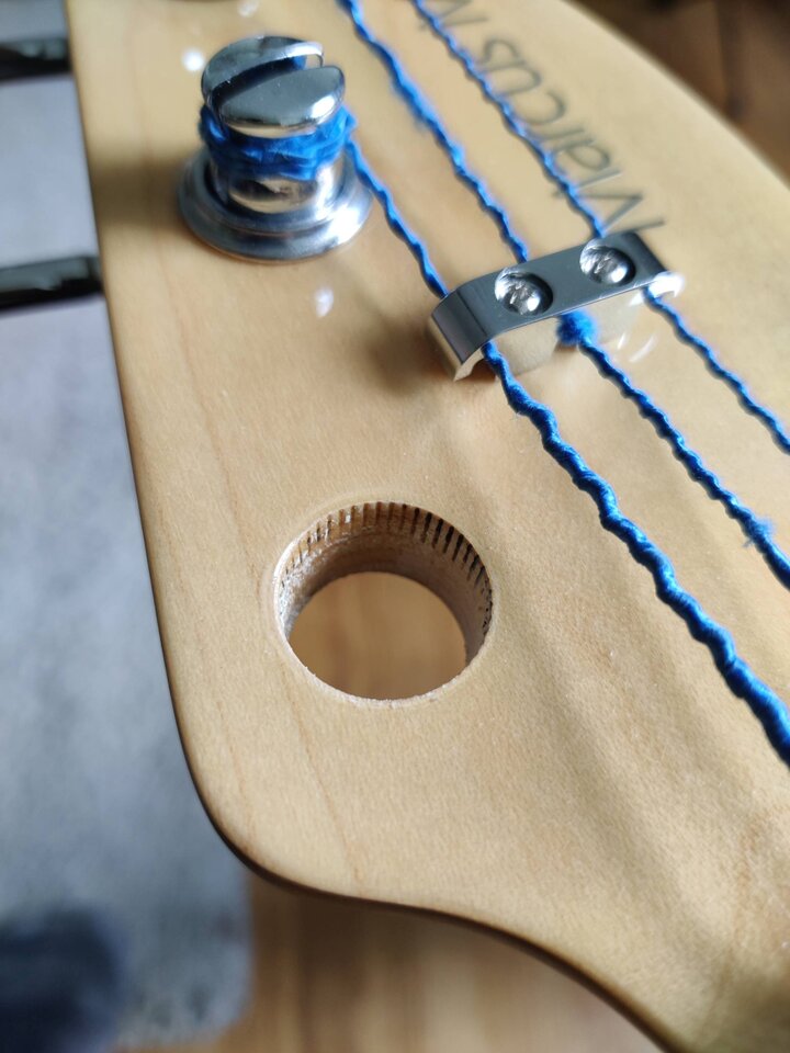

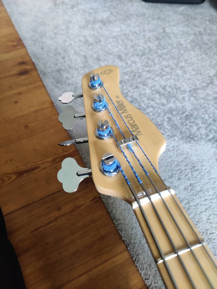

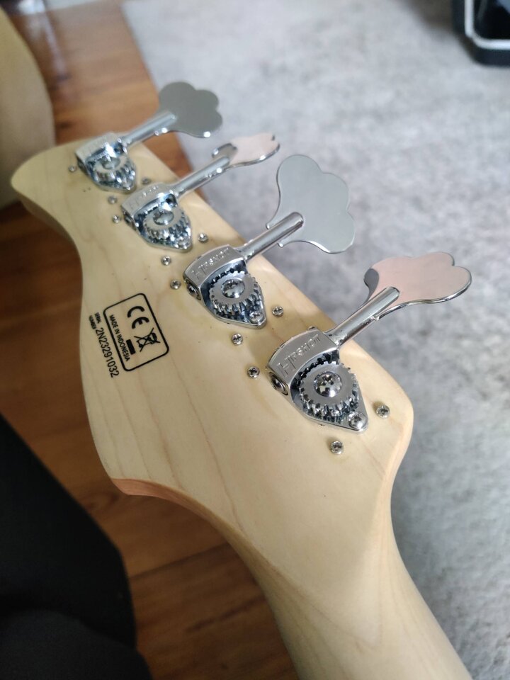

Fertig. Leider hat der Vorbesitzer ein paar der Schrauben etwas vermackt. Aber es ist trotzdem akzeptabel geworden.
Die Bohrungen bzw es sind eher Löcher in der Kopfplatte sind total räudig und unterschiedlich. Mit dem eingepressten Ring ist das auch reichlich egal. Mit den Distanzbuchsen nicht mehr ganz.
Ich finde es etwas erstaunlich dass da so pauschal Angaben gemacht werden wie 17,x mm oder ähnliches.

  • #52
Gerade habe ich noch mal länger geübt und bin sehr zufrieden. Für 75€ und zwei Stunden Arbeit hat sich das auf jeden Fall gelohnt. Die Halslastigkeit ist nicht komplett weg, aber nur noch in Nuancen wahrzunehmen. Es ist deutlich angenehmer auf der Schulter und das obwohl ich schon einen sehr breiten Wildledergurt habe.
Wenn man genau hinschaut sieht man bei einer Mechanik dass das Loch drunter nicht ganz abgedeckt wird und man sieht die Abdrücke der alten Mechaniken. Beides aber nur wenn man nah am Objekt ist.
Ich bin zufrieden :)

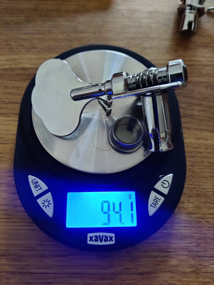

Ich hab gestern leicht defekte "Original-MEchaniken" (Noname?) meines Ibanez SRD900 gegen "Graphtech Ratio" (die mit den unterschiedlichen Übersetzungen) getauscht. Bohrungen, Schaftlängen, Schraubenlöcher...alles exakt identisch, was den Tausch absolut trivial macht. Aus Interesse habe ich auch mal "Alt" gegen "Neu" mit einer Feinwaage gewogen, gewichtsmäßig gibt es da ebenfalls keine erkennbaren Unterschiede, beide Tuner wiegen 52,xy Gramm. Hoffentlich ist bei so viel "Gleichheit" wenigstens die "innere Qualität" der relativ teuren "Ratio"-Mechaniken auch langfristig dem Mehrpeis entsprechend besser :) Aktuell passt jedenfalls alles...fast schon zu gut... ;)
