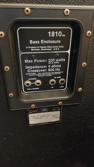

Hallo in die Runde,
wir kamen bei der heutigen "Problem" und ich wollte einfach mal fragen, ob jemand von euch Erfahrungen bezüglich eines Power Soaks für einen Bassverstärker hat. Gitarristen haben es hier ja recht einfach: Viele Verstärker bieten von Werk aus an, die Leistung zu reduzieren. Ebenfalls gibt es kleine Helferlein aka "Load Boxen", die einem helfen. Aber gibt es soetwas auch für den Bass bzw. warum eben nicht? So einfach finde ich hier nämlich keine passende Lösung.
Konkret geht es darum, dass wir einen Transistoren-Amp mit 500 Watt an 4 Ohm und 250 Watt an 8 Ohm an eine Box anschließen möchten. Diese bietet allerdings nur 200 Watt an 4 Ohm. Logischerweise würde unser Verstärker die Box "grillen" und beschädigen, oder?
Hätte jemand eventuell einen Tipp parat, oder ist das ein Unterfangen ohne richtige Aussicht auf Erfolg? Im Anhang ein Foto der Box. Der Verstärker ist ein Darkglass Alpha Omega 500.

Einfach den Amp nicht ganz aufdrehen - die 500W an 4 Ohm liefert er erst, wenn das Mastervolume auf Anschlag steht. Mit ein bisschen Fingerspitzengefühl sollte das kein Problem sein. Ich spiele regelmässig 800W Amps an 300W Boxen...

Wenn Du mit Cleansounds spielst, hörst Du normalerweise, wenn die Box überfordert klingt. Also einfach die Ohren aufsperren und testen, bis zu welchem Pegel noch alles sauber klingt.
Wenn ich das richtig erkenne, handelt es sich um eine Peavey 1810. Das Zeug von Peavey ist in der Regel sehr robust und schwer kaputt zu kriegen.

Die Peavey 1810 ist eine extrem robuste Box, die garantiert etliche Besitzer Jahrelang was für Wattzahl angeht „überfordert“ haben. Wenn der 18er überfordert wird hört man das. Ggf passiert das dann doch etwas schneller Wellness einfach ein sehr altes Cab ist und die Speaker schon entsprechend gerockt.
Ansonsten habe ich auch ohne Hemmungen Amps mit bis zu 1000 Watt an 300 Watt Boxen geklemmt, muss man halt aufpassen.
