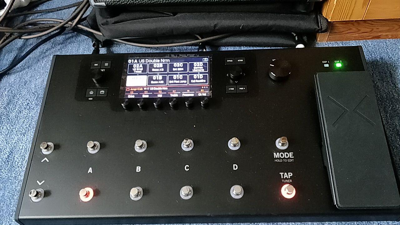

Geliefert wurde in Rekordzeit - wenn das man kein Zeichen von oben ist - und verpackt war es wie eine Matroschka. Gefühlt ist dann aber im nach hinein nicht mehr viel übriggeblieben.

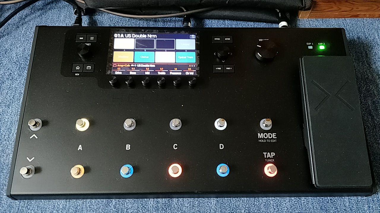

Das Gerät selber hinterlässt einen überaus robusten, sowie gut und sauber verarbeiteten Eindruck. Im Lieferumfang enthalten waren:

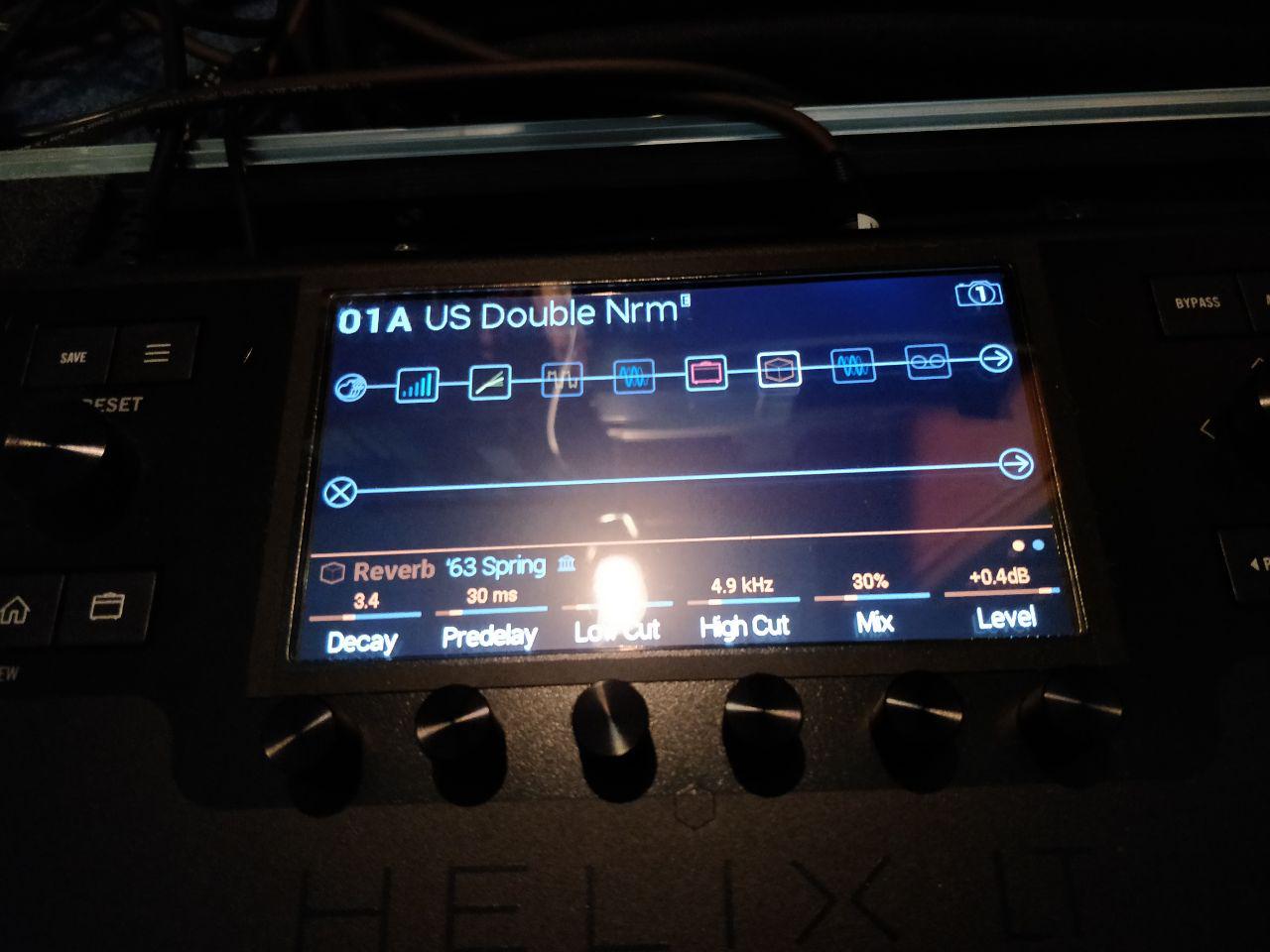

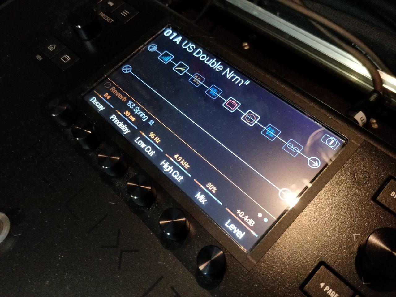

Ein Schwachpunkt des Gerätes, zumindest aus Sicht von Bassisten, war wohl bislang der bereitgestellte Tuner. Durch das FW-Upgrade werden jetzt zwei zusätzliche Tuner bereitgestellt, sowie der bereits vorhandene überarbeitet, d.h. dieser kann jetzt besser 5-saitige Bässen verarbeiten. Mir hat sich bislang allerdings noch nicht erschlossen, wie ich auf die beiden anderen Tuner zugreife bzw. diese auswähle.
Beim Vergleich meines Stimmgerätes von Korg mit dem Tuner im Helix LT ist mir allerdings aufgefallen, dass die Werte für eine gestimmte Saite unterscheiden, d.h. hier gibt es bisweilen Abweichungen. Ich vermag allerdings noch nicht zu beurteilen, welcher der beiden korrekte Werte anzeigt.

Inzwischen werden beim FW Update die Patches und Einstellungen nicht mehr überschrieben. Backups sind natürlich trotzdem empfehlenswert, falls mal was schiefgehen sollte beim Updaten.
Das Stimmgerät ist sehr genau, die Anzeige kann vielleicht etwas verwirren mit den zwei angezeigten Balken. Die untere zeigt Abstände in Hz, die obere ±3cent, wobei jeder Strich einen Cent darstellt, was schon sehr genau ist.
In die anderen Modi (z.B. auch strobus) kommst du, wenn du den Tuner aktiv hast und unten in der Leiste einen der Parameter änderst.

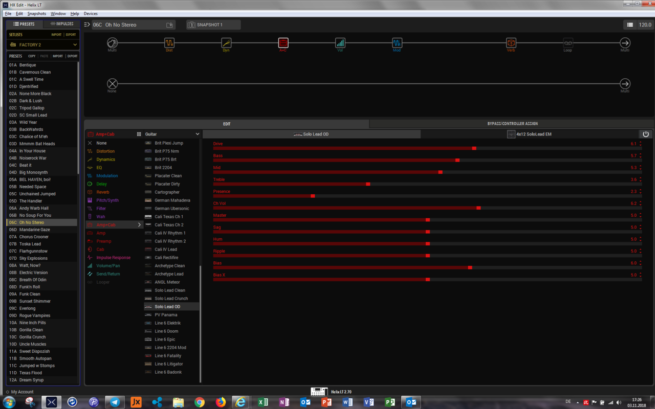

Was mir von der Bedienung her sehr gut gefällt, ist der HX Edit. Auf jeden Fall lohnenswert mal auszutesten.

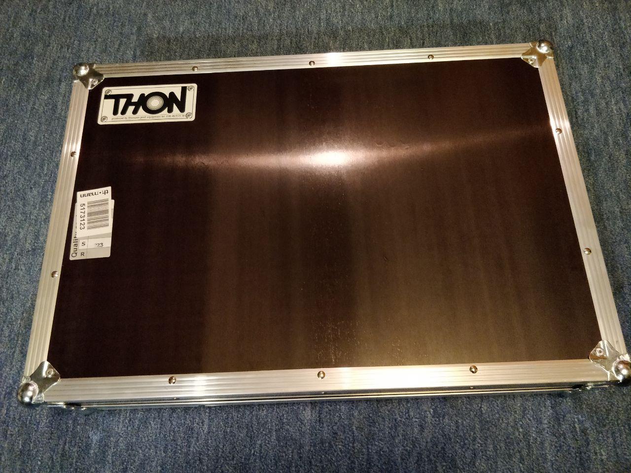

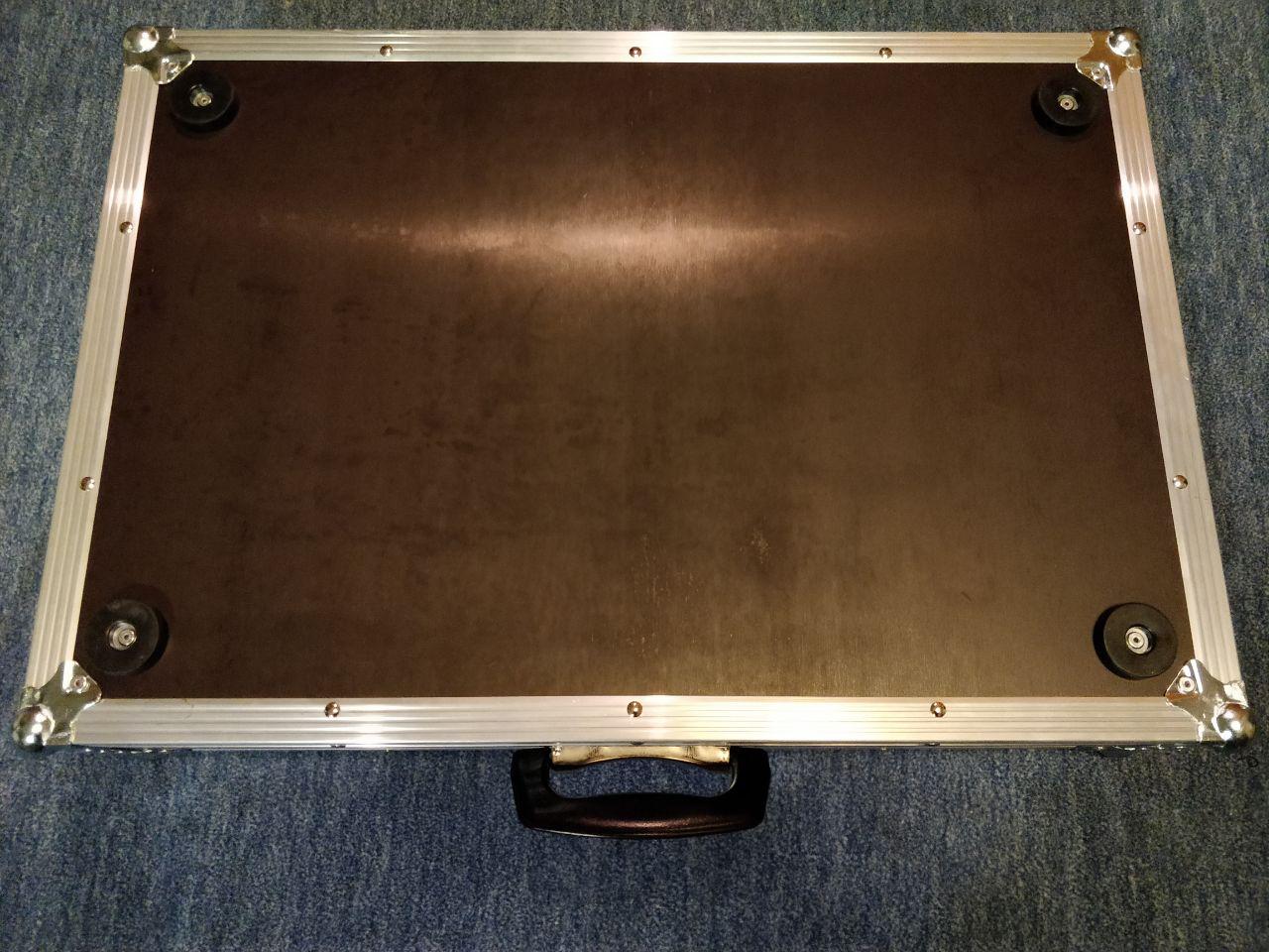

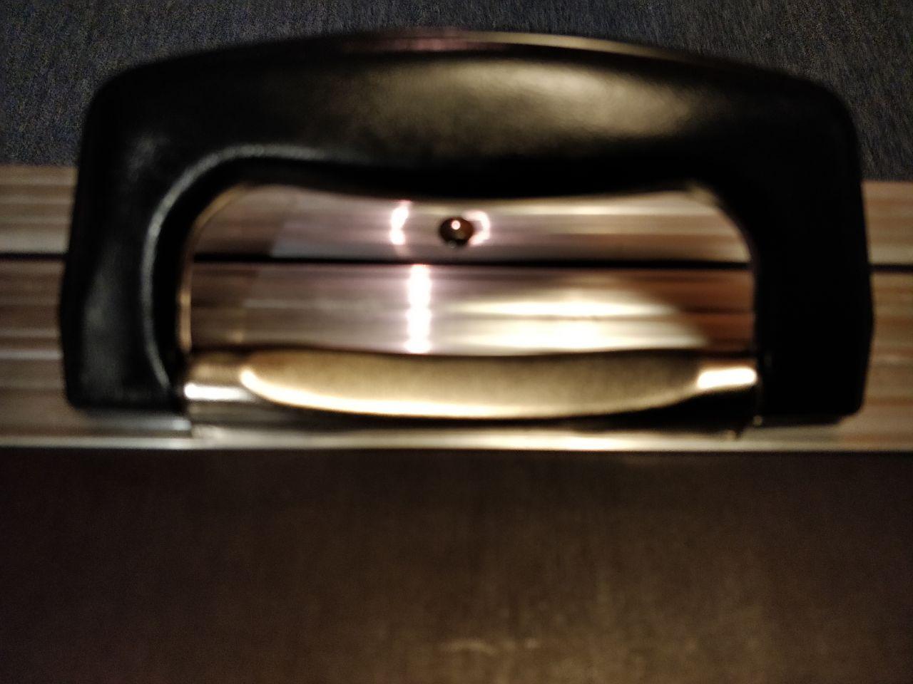

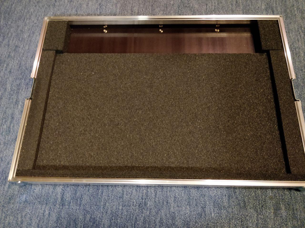

Vielleicht ja für den Einen oder Anderen als ergänzendes Feature von Interesse, das Thon Case Line6 Helix LT.
Effektcase (Angaben von der Thomann "Ton Case Line6 Helix LT" Produktseite)
  • für Line6 Helix LT Guitar Processor
  • Material: 7 mm Birkenmultiplex
  • 22 x 22 mm Alukante
  • 2 Butterfly-Verschlüsse
  • 1 Koffergriff
  • Stahl-Kugelecken
  • 4 Gummifüße
  • Kabelkanal ca. 9 cm
  • Schaumstoffpolsterung
  • abnehmbarer Deckel
  • das Gerät kann direkt im Unterteil betrieben werden
  • Außenmaße (B x T x H): 62,6 x 43,6 x 15,6 cm
  • Gewicht: 5,5 kg
  • Farbe: Phenol Braun
  • hergestellt in Deutschland

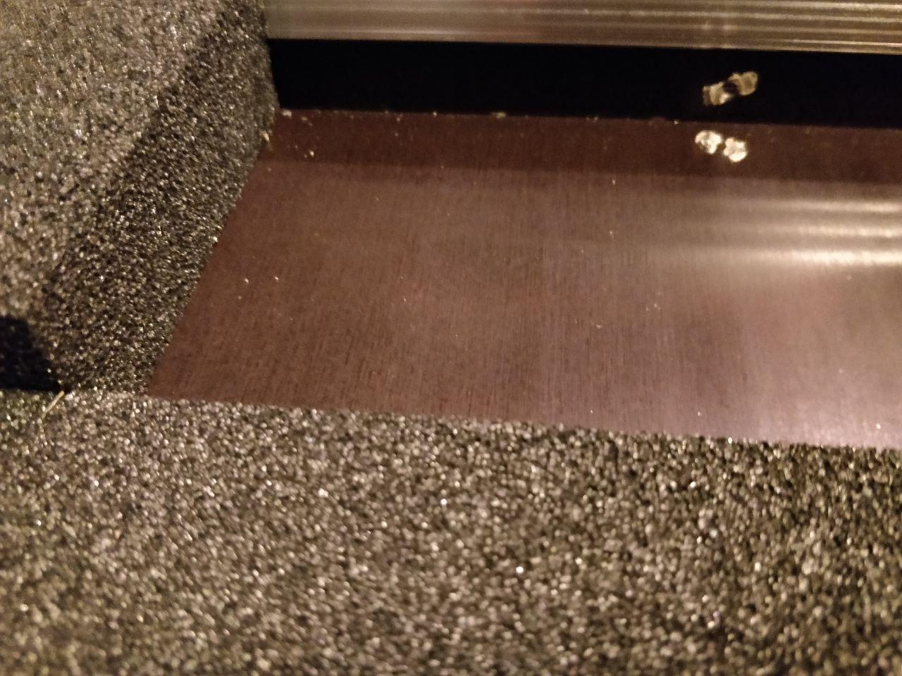

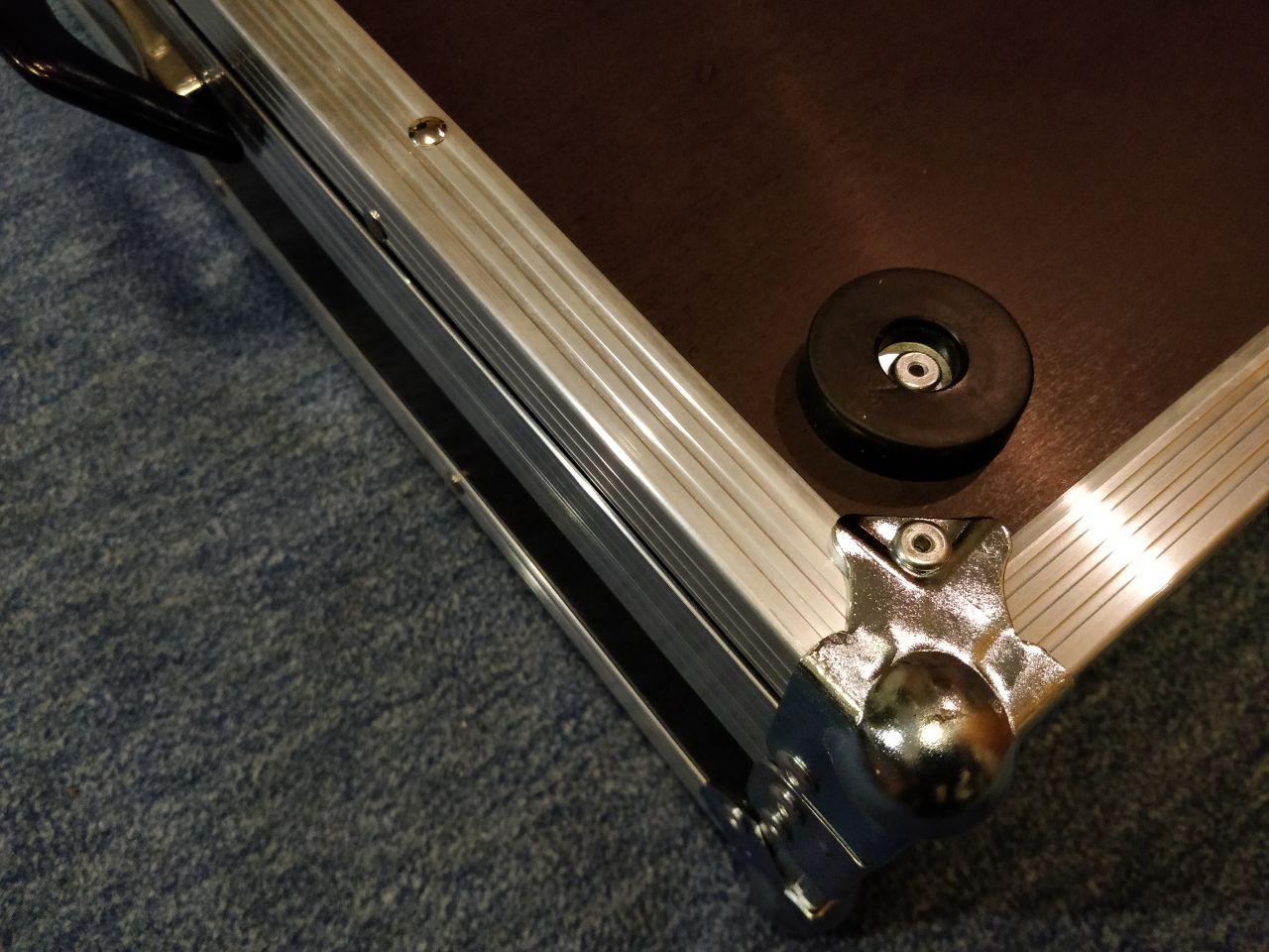

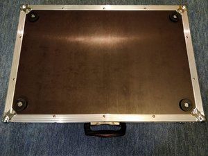

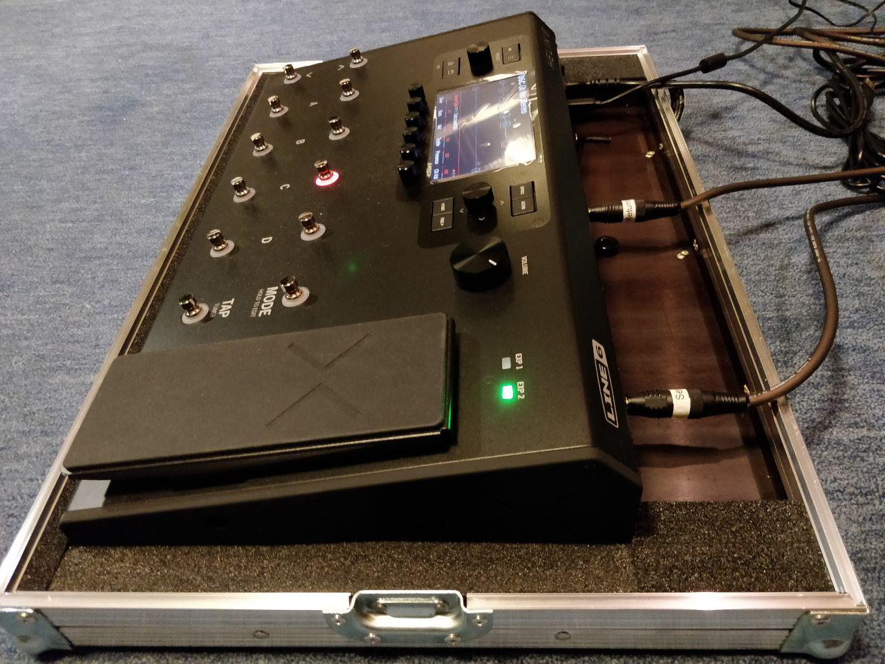

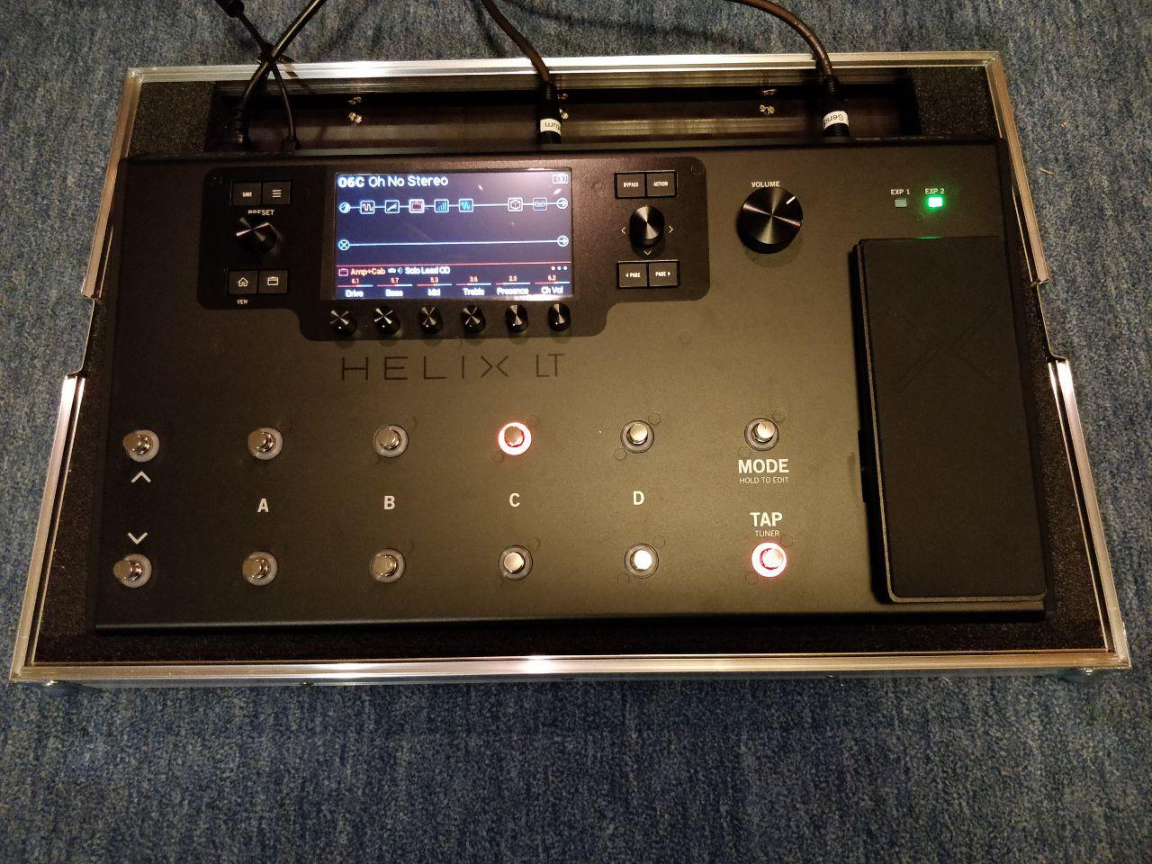

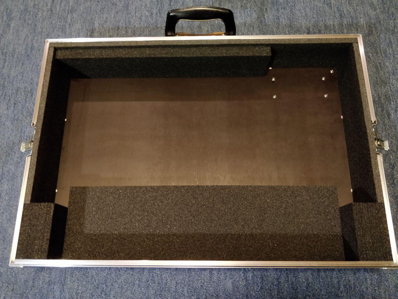

Heute gekommen, von daher noch keine tiefschürenden Information und Erfahrungen zum Case. Hinterlässt aber einen ordentlich und robust gefertigten Eindruck.
photo_2018-11-03_17-59-50.jpg photo_2018-11-03_17-59-58.jpg photo_2018-11-03_18-00-01.jpg photo_2018-11-03_18-00-05.jpg photo_2018-11-03_18-00-15.jpg photo_2018-11-03_18-00-19.jpg photo_2018-11-03_18-00-22.jpg photo_2018-11-03_18-00-25.jpg photo_2018-11-03_18-00-28.jpg

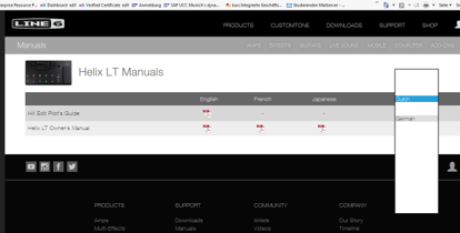

Das Handbuch gibt's doch online:confused:
Ob unter Support oder Download weiß ich grad nicht aber die gibts definitiv.
  • #13
Ich hatte mich etwas unklar ausgedrückt. Ja, das Handbuch wird in drei Sprachen (Englisch, Französisch und Japanisch) bereitgestellt. Aber man hätte der Einfachheit halber auch alle angebotenen Sprachen hinterlegen können. Dann wäre auch der USB-Stick, so schön der auch ist, obsolet gewesen.
  • #14
Rechts neben Japanisch ist ein drop-down Menü in dem sich auch andere Sprachen auswählen lassen.
Der USB Stick ist in erster Linie für User, deren Rechner nicht am Netz hängen (Viele Studios handhaben das so).
  • #15
JA, du hast recht. Im IE wird die Länderauswahl allerdings nur angezeigt, wenn man mit der Maus auf die einzelnen Länder geht...
...und NEIN, ich werde an dieser Stelle in keine Diskussion über den Sinn und Unsinn der Verwendung welchen Browsers auch immer einsteigen.

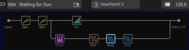

Geiler Tipp, danke! Ich wollte für "Waiting For The Sun" von den Doors einen Sound haben, für den ich genau das brauchte.
Das klingt jetzt so bei mir:
Auf dem oberen Pfad Clean (bis 300Hz) mit einem leichten Boost. Auf dem unteren Pfad (ab 300 Hz) Synth String -> Fuzz/Drive (Clawthorne) -> Chorus -> Phaser.
Mit Snapshots kann ich dann im unteren Pfad alles auf einmal anschalten.

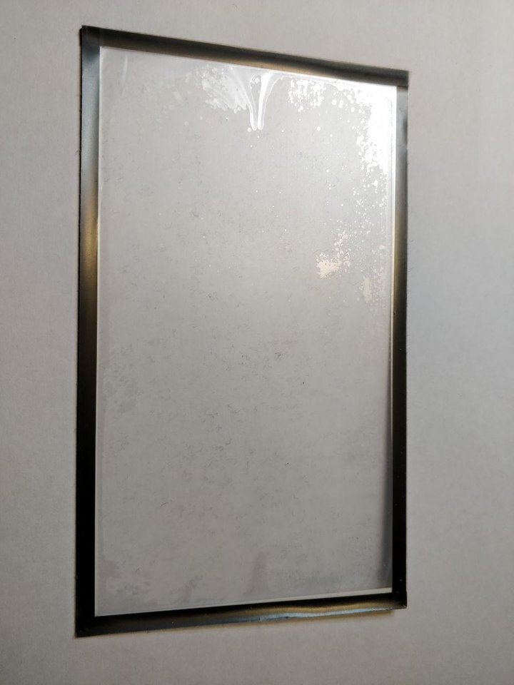

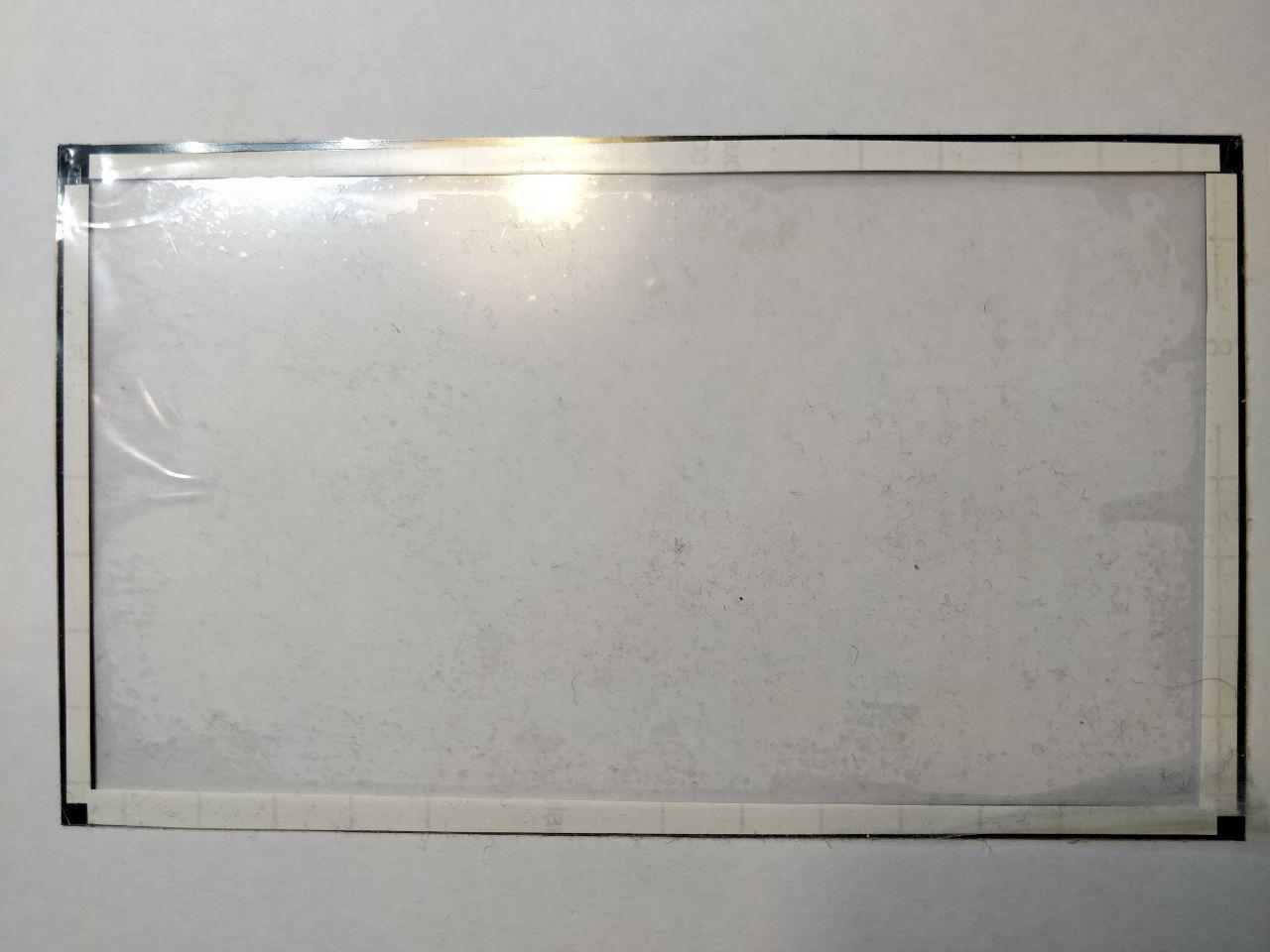

Eigentlich bin ich kein Freund von Display-Schutzfolien, da ich der Auffassung bin, dass das Display eines Gerätes so konstruiert sein sollte, dass dieses den einen oder anderen Stoß unbeschadet überstehen sollten, ohne zusätzlich geschützt werden zu müssen. Alles andere sind Verschleißerscheinungen, die bei der Nutzung entstehen können.
Über die Webseite von Line6 bin ich beim suchen nach möglichen Patches und ähnlichem, über den Marketplace auf die Webseite von Glenn Delaune gekommen, wo u.a. für nicht ganz wenig Geld auch ein Custom Screen Protector für die beiden Line 6 Helix und Line 6 Helitx LT angeboten wird.
Nach einigen Recherchen, u.a. im Line 6 Forum, wo sich die Mitglieder z.T. regelrecht vor Begeisterung überschlagen haben, konnte ich meine Neugier dann doch nicht zurückhalten und habe mit mal die benannte Display-Schutzfolie bestellt. Nicht unerwähnt lassen will ich, dass es auch einige Stimmen gab, die Alternativprodukte, wie z.B. Schutzfolien für iPads u.ä., vorgeschlagen hatten.
Nach einer relativ kurzen Lieferzeit ist das Teil aus Youngsville (LA) unbeschadet hier angekommen und hat heute seinen weiteren Weg auf das LIne 6 Helix LT gefunden.
Die Montage war recht unkompliziert, neben dem Abziehen von zwei Klarsichtschutzfolien auf der Ober- und Unterseite, mussten auch noch vier Folienstreifen der Klebestreifen entfernt. Der Displayschutz lies sich blasenfrei aufkleben und die Verklebung macht für den Anfang einen robusten und sicheren Eindruck. Wenn der Kleber sich nicht allzu sehr erwärmt, dann sollte sich dass Ganze dann auch irgendwann wieder Rückstandslos entfernen lassen.

  • #19
Ich hab ne 2€ Glasfolie, die für die Nintendo Switch gedacht ist genommen. Funktioniert.:D
