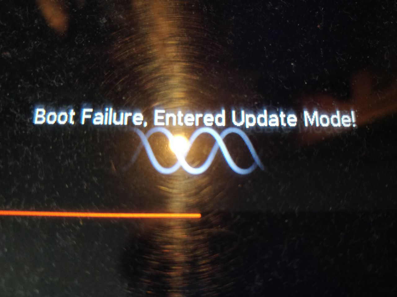

Gestern Abend hatte ich den Versuch unternommen, den Helix Editor und den Helix LT von Version 2.71 auf Version 2.81 upzudaten.
Das was beim Editor noch wunderbar funktioniert hat, ist dann leider beim Helix LT schief gelaufen. Das Update der Firmware hat sich bei ziemlich genau 50% (Balken als Orientierung) festgefressen. Nach 6 Stunden ohne Fortschritt habe ich dann die ganze Sache abgebrochen und sowohl das Notebook, als auch das Helix LT neu gestartet.
Beim Start des Boards wird die obige Darstellung im Display angezeigt.
Das Board lässt sich weder mit Helix Edit 2.81, noch mit dem Updater erreichen. Hier erscheint dann immer die Meldung, dass ich ein Device auswählen möge.
Dass Problem ist im Netz und in der Helix Community bekannt und wird auch ausreichend diskutiert, allerdings habe ich bislang keine zielführende Beschreibung zur Lösung des Problems finden können.
Montag werde ich mal Kontakt zu Thomann aufnehmen und klären, ob ein fehlgelaufenes Firmware-Update unter die Gewährleistung/Garantie läuft, oder ob das Gerät zur Entsorgung ansteht. Shit happens...;-)

Ich hatte das gleiche Problem beim Update von 2.71 auf 2.80. Stunden damit verbracht und im Line6 forum alle Ratschläge aus probiert.
Wollte das Gerät schon auf die Müllkippe bringen. Eine Nacht drüber geschlafen und in Ruhe alles noch mal durch exerziert mit den gleichen Fehlermeldungen.
Letztlich muss das Helix LT vom Updater erst einmal erkannt werden. Immer wenn das eigentliche Update hängen blieb, hat der Updater beim Neustart des Updaters am PC das Helix LT auch nicht mehr erkannt. USB Stecker gezogen, Helix ausgeschaltet. Dann den Updater neu gestartet und das Gerät wurde dann immer wieder erkannt. Ich habe das Helix dann letztlich in den manuellen Boot-Modus gesetzt. = Taster 6 & 12 gedrückt halten und Helix einschalten, 6 & 12 weiterhin gedrückt halten bis das Gerät komplett hochgefahren ist. Dann zeig das Display den update-mode an. Anschliessend ist das update auf 2.80 bei mir durch gelaufen und die Presets wurden 1 - 1024 wurden neu gebildet.
Das update vom 2.80 auf 2.81 lief ohne Probleme ab.
90 % aller Helix user sind von dem Problem auf 2.80 betroffen. Unabhängig von Windows 7, 10 etc.
Im Line6 Forum hat jeder für sich eine andere Lösung gefunden. Bis jetzt hat keiner sein Gerät in die Tonne gekloppt.
Kaputte Nerven hatte allerdings vermutlich jeder.

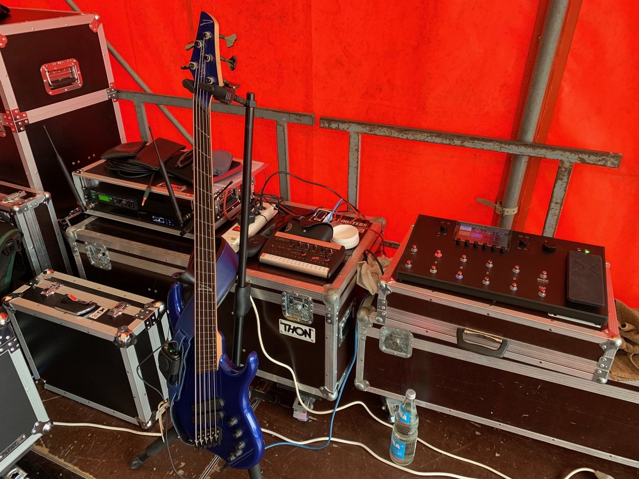

Mein setup:
Bass über Funke Shure QLXD " Mikrofonpegel out"
in das Helix "Guitar in"
über Helix" XLR out" direkt in den Behringer Digital Mixer.
Ab Behringer Digital Mixer über Ultranet in das Behringer P16m = stereo
ab P16m in das IEM Shure PSM 900
Bereits mit bei vielen Kneipen - und grossen Outddoor Gigs so angewendet und
funktioniert.
Meine Erfahrung mit den Sachen und passt für mich so.

Ich habe von einigen gelesen, dass es wohl helfen soll, die Firmware als lokale Datei auszuwählen und nicht das online update durchzuführen. Selbst war ich von den Problemen glücklicherweise nicht betroffen aber einen Versuch ist es wert.
  • #25
@bb2005 + @Ratterbass
Besten Dank für die Tipps. Dieses Forum ist doch immer wieder Gold wert... ;-)
Das war letztendlich des Rätsels Lösung...

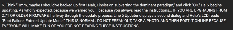

Gerade auf Facebook finden sich massenweise Einträge über Probleme beim Update. Oft kommt raus, dass die Update-Anleitung nicht beachtet wurde. Gerade bei dem Update wird halt die komplette Architektur geändert, da sollte man sich peinlich genau an die Update-Anleitung halten, vorher HX Edit updaten, ect [¦)] Line6 nimmts wohl auch (wie immer) mit Humor
Vielleicht hatte ich bisher aber auch einfach nur Glück
  • #30
@4enima
Dein Screenshot ist das beste Beispiel dafür, ein wichtiges Thema ins Lächerliche zu ziehen und somit dessen Bedeutung oder Relevanz zu verwischen. Wenn du dann noch User hast, die mit derlei Humor nicht umgehen können oder diesen aufgrund von Sprachbarrieren nicht verstehen, dann sind Probleme vorprogrammiert.
Mich hatten diese Art von Kommentaren schon beim Update auf 2.71 genervt und geärgert und bei mir führt es halt dazu, dass ich Texte dann nicht mehr zu Ende lese oder diese nur überfliege und ggf. das Wesentlich überlese. Genug genörgelt, es hat ja alles funktioniert ;-) .
